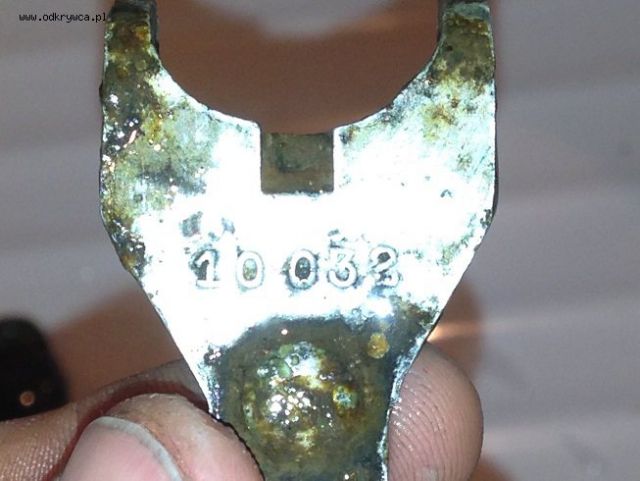

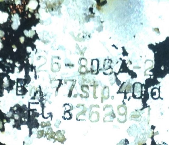

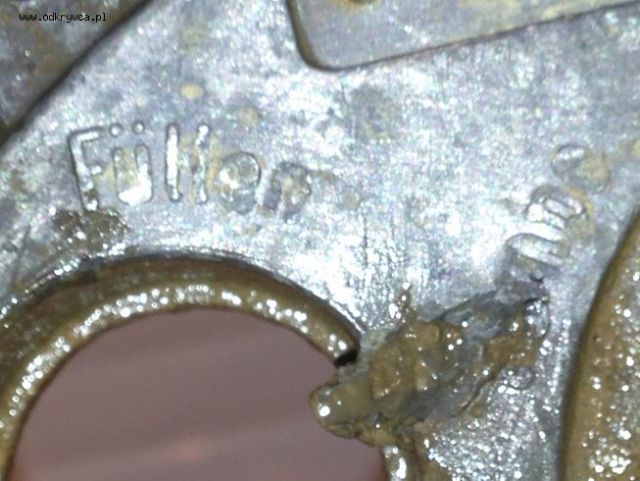

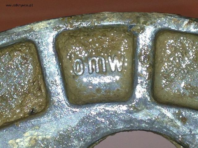

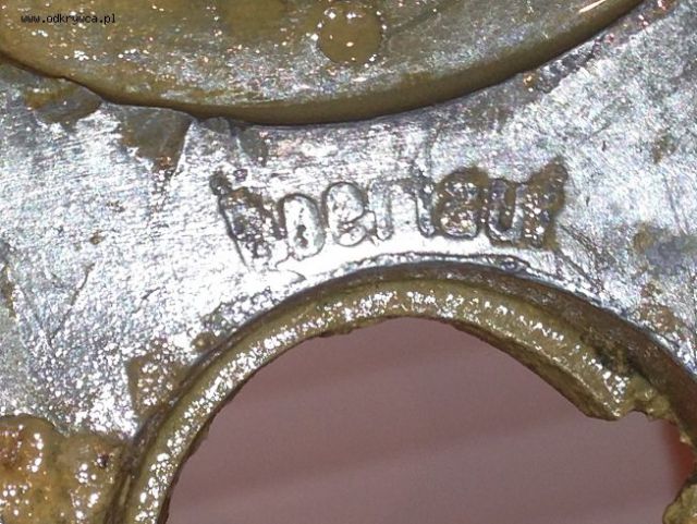

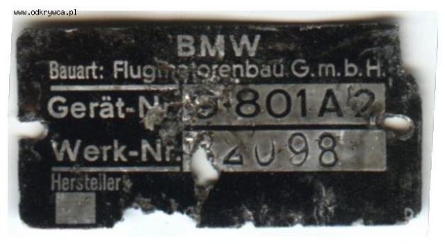

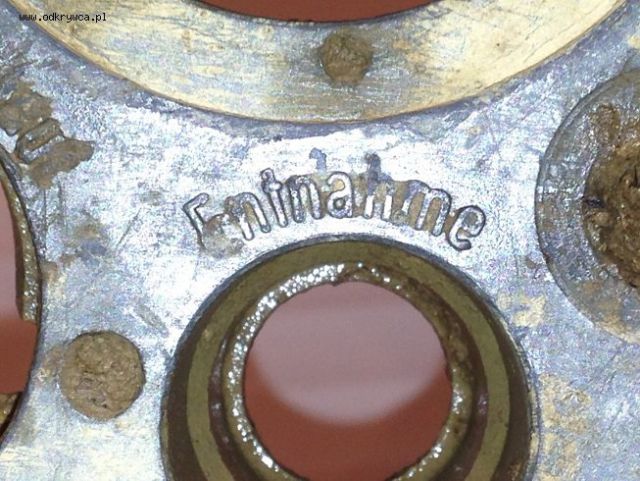

DOMILUD PL Napisano 2 Czerwiec 2016 Autor Napisano 2 Czerwiec 2016 WitamZnalezione na miejscu awaryjnego lądowania niemieckiego samolotu. Po wojnie rozebrany do ostatniej śrubki. Zostały tylko ot takie drobiazgi. Fachowcy podpowiedzą cokolwiek?
rwd Napisano 2 Czerwiec 2016 Napisano 2 Czerwiec 2016 Wewnętrzna strona pokrywy wtyku gniazda elektrycznego z Me 109 Fw 190 i Me 262. Zdjęcie z ebaya.
Spirit of Warsaw Napisano 2 Czerwiec 2016 Napisano 2 Czerwiec 2016 Np na przykład >>>>http://fw190.hobbyvista.com/plates.htm

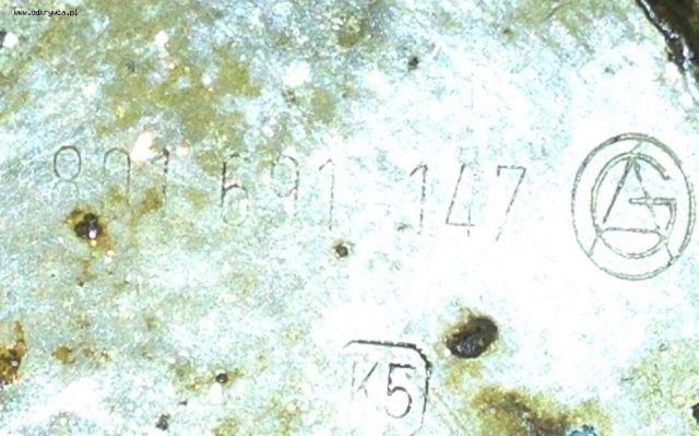

Woodhaven Napisano 2 Czerwiec 2016 Napisano 2 Czerwiec 2016 Błędna na teza.9-801.691-147 to część składowa Kommandogerät przeznaczonego tylko do silników BMW 801A
Woodhaven Napisano 2 Czerwiec 2016 Napisano 2 Czerwiec 2016 Prawdopodobnie cześć pochodząca z cylindra, 9-801.300-300 lob 9-801.300-305

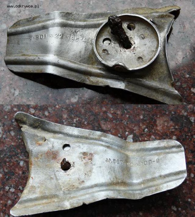

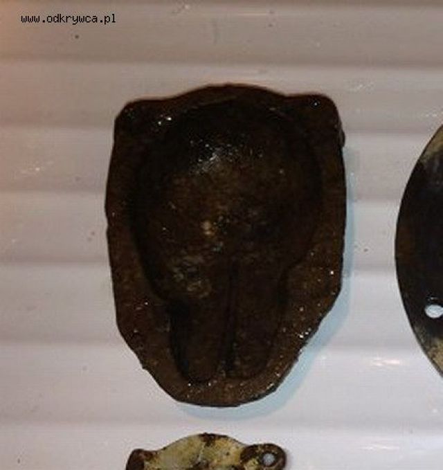

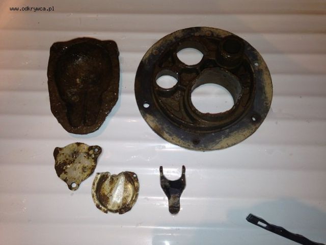

DOMILUD PL Napisano 30 Październik 2016 Autor Napisano 30 Październik 2016 Wracam do tematu sprzed kilku miesięcy. Udało mi się w końcu dotrzeć na miejsce katastrofy samolotu. Spośród mizernych resztek trzy elementy kluczowe:aluminiowy uchwyt (rączka) z sygnowaniem: 9-801.422-796.14
DOMILUD PL Napisano 30 Październik 2016 Autor Napisano 30 Październik 2016 Rodzaj dźwigni regulacyjnej z zakresem regulacji 90-20 stopni z logo VDM i sygnowaniem: 9-801.692-102-_3Bardzo charakterystyczny kształt - oryginalny i nie uszkodzony (oprócz korozji oczywiście)

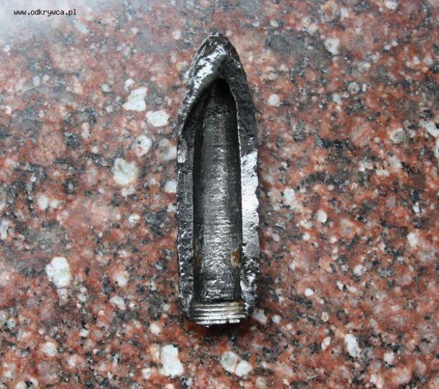

DOMILUD PL Napisano 30 Październik 2016 Autor Napisano 30 Październik 2016 No i coś co chyba przesądza - rozerwany pocisk zapalający (fosfor) kal. 20mm - a więc MG 151/20Zatem chyba Ju 88 i Do 217 odpadają ...
Woodhaven Napisano 31 Październik 2016 Napisano 31 Październik 2016 A co powiesz o uzbrojeniu;Ju 88 C-5 ( BMW 801 ~ 4 szt)Do 217 E1 ( BMW 801A ), E-2 (BMW 801L ), J-1/U1 ( BMW 801L ),...
DOMILUD PL Napisano 31 Październik 2016 Autor Napisano 31 Październik 2016 Woody nie dobijaj mnie ;)Możesz coś powiedzieć o tych ostatnich elementach?
Woodhaven Napisano 3 Listopad 2016 Napisano 3 Listopad 2016 Osłona z 14 cylindra Kolejna część z Kommandogerät.Próbuje przypisać konkretny typ Kommandogerät`u do wersji 801
