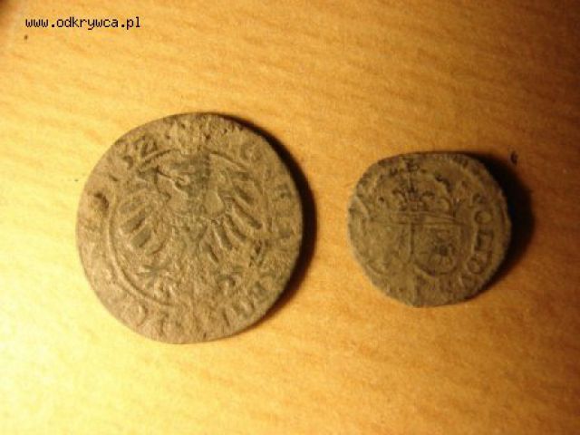

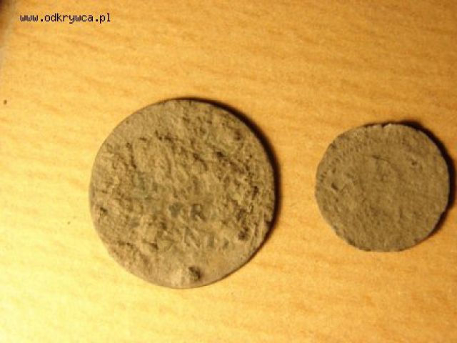

05mirek66 Napisano 3 Maj 2016 Autor Napisano 3 Maj 2016 Temat pewnie wielokrotnie przerabiany na forum.Czy moczenie w gorącej wodzie z detergentem nie usunie pieknej , szarej patyny ?
viator01 Napisano 4 Maj 2016 Napisano 4 Maj 2016 Patyna na srebrze? Toć to brud panie jest. Patyna jest właściwa dla miedziaków, a nie dla srebra. Ciepła (lepiej niż gorąca) woda z detergentem pozwoli być może to umyć, jeśli nie, to trzeba będzie mocniejsze środki stosować.
mimir Napisano 5 Maj 2016 Napisano 5 Maj 2016 Srebro patynuje. Autor wątku pyta jak nie zniszczyć tej warstewki pod brudem. Jak nie pójdzie z mydlinami to w delikatny sposób przecieranie fosolem na patyczku do uszu- byle nie moczenie. Srebra a nawet miedź ładnie można doczyścić do pierwszej patyny nie niszcząc jej.
krzysiek9559 Napisano 5 Maj 2016 Napisano 5 Maj 2016 Fosol to bardzo żrący środek i łatwiej zniszczyć aniżeli oczyścić srebrne monety. Najlepiej zastosować kąpiel w amoniaku spożywczym.Środek wyczyści i nie zniszczy patyny wiekowej, tylko brud i szarografitowy nalot z utleniania się srebra.

viator01 Napisano 6 Maj 2016 Napisano 6 Maj 2016 Pewnie, że potocznie nazywa się to patyną, ale często numizmatycy twierdzą, że w przypadku srebra jest to syf, a w przypadku miedziaków szlachetna patyna :)Dziwi mnie to ubolewanie nad patyną" na srebrze. Ja tam będę obstawał za tym, żeby jednak patyną nazywać to, co jest szlachetne i powstaje latami, a nie da się sztucznie wytworzyć (przynajmniej na miedziakach widać ingerencję. A na tej monetce jakoś nie widzę patyny, tylko resztki brudu w zakamarach :)

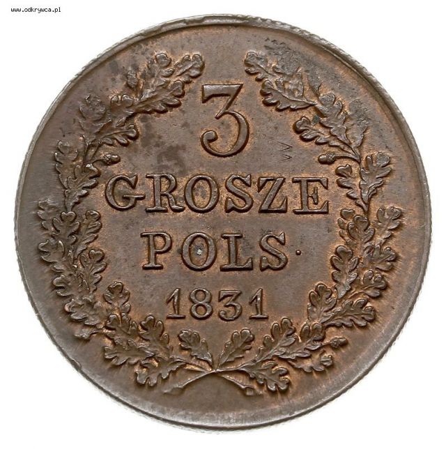

mimir Napisano 6 Maj 2016 Napisano 6 Maj 2016 Osobiście nie spotkałem się by numizmatyk czyścił do żywego metalu z szarej lub nawet czasami tęczowej patyny srebrne monety. Moneta zaczyna patynować w czasie obiegu i każda obiegowa moneta, która nie była w hermetycznym kapslu powinna mieć cienką warstwę która utwardza powierzchnię i chroni przed dalszą korozją. Coś a'la oksydowanie.To co niektórzy nazywają wiekową patyną, jest niezwykle rzadkie zjawisko w przypadku ziemniaków", choć się zdarza. W przypadku miedzi czarna matowa powierzchnia z doskonale widocznymi szczegółami rysunku i seledynowa równomierna, która troszkę zaciera szczegóły.Zachowują się też monety z ładną błyszczącą, zazwyczaj b. ciemno szarą-brązową powierzchnią ale z mało czytelnym rysunkiem. W przypadku srebra to w zależności od warunków leżakowania", stopu srebra i czasu to szara powierzchnia a czasami prawie brak śladów leżakowania. Większość monet miedzianych i słabych sreber z ziemi posiada na powierzchni zestalony brud pomieszany z produktami dalszej korozji. Od tego czy zachowała się pod tym brudem ta cienka, szlachetna patyna zależy stan monety po czyszczeniu.Ja odradzam kąpiele, gdyż żadna moneta nie posiada jednorodnej warstwy brudu, czyli można zniszczyć patynę w miejscach mniej zabrudzonych.

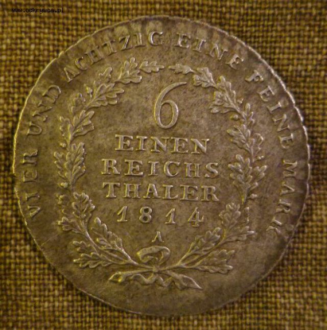

mimir Napisano 6 Maj 2016 Napisano 6 Maj 2016 Na fotce tego ziemniaka widać dzięki zachowanej oryg. patynie jak pracował metal podczas jej bicia. W przypadku jej usunięcia moneta stała by się jednolicie czysta i niemożliwym jest odtworzenie tego przez ponowne patynowanie. Nie mam przed ale moneta była brudno szara ze słabo widocznym rysunkiem.
viator01 Napisano 6 Maj 2016 Napisano 6 Maj 2016 Ponowne sztuczne patynowanie nie będzie takie same, ale ja jestem jego przeciwnikiem. Jednak pozostaje pytanie, czy ta warstwa, która pokazuje niby jak metal pracował przy biciu jest istotna dla kolekcjonera, przynajmniej na tyle, by się trząsł przy doborze metod czyszczenia. Generalnie każdy, kto zna podstawy obróbki plastycznej wie co się z metalem dzieje, a usunięcie owej patyny" nie zmieni wewnętrznej struktury metalu, ta zaś może podkreślić tylko niedoskonałości zewnętrzne, które nadal pozostaną i będą widoczne przy zastosowaniu odpowiednich metod badania powierzchni.
mimir Napisano 6 Maj 2016 Napisano 6 Maj 2016 Ale po co inne metody badania, jeśli odrobina cierpliwości wystarczy by cieszyć OCZY dobrze wyczyszczonym ziemniakiem.
