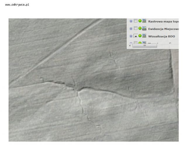

absoolut1989 Napisano 22 Styczeń 2016 Autor Napisano 22 Styczeń 2016 Witam Tak jak w temacie, pytam czy to co znalazłem w geoportalu jest okopem?

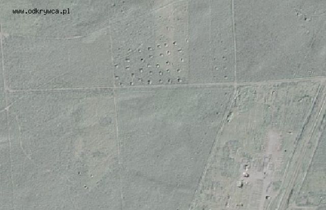

absoolut1989 Napisano 22 Styczeń 2016 Autor Napisano 22 Styczeń 2016 i kontynuacja dołki usytuowane na południe od poprzednich

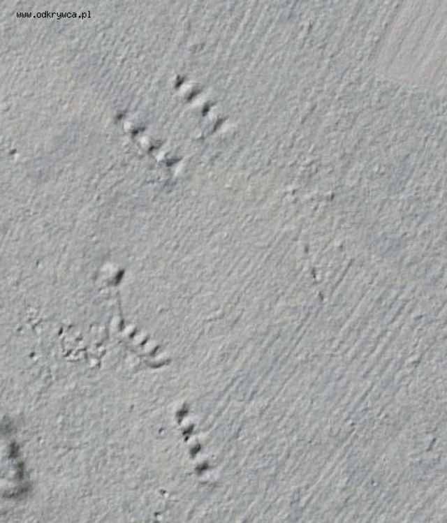

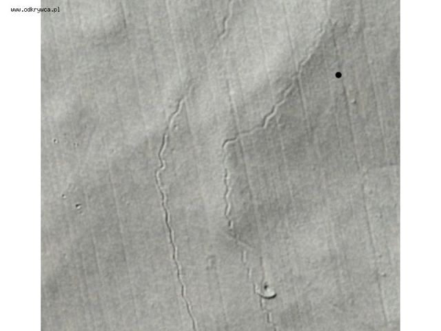

absoolut1989 Napisano 22 Styczeń 2016 Autor Napisano 22 Styczeń 2016 i kolejne, wszystko w okolicach Łowicza
absoolut1989 Napisano 23 Styczeń 2016 Autor Napisano 23 Styczeń 2016 panie(i) kaz41 można trochę rozwinąć te myśl. Czemu nieee?

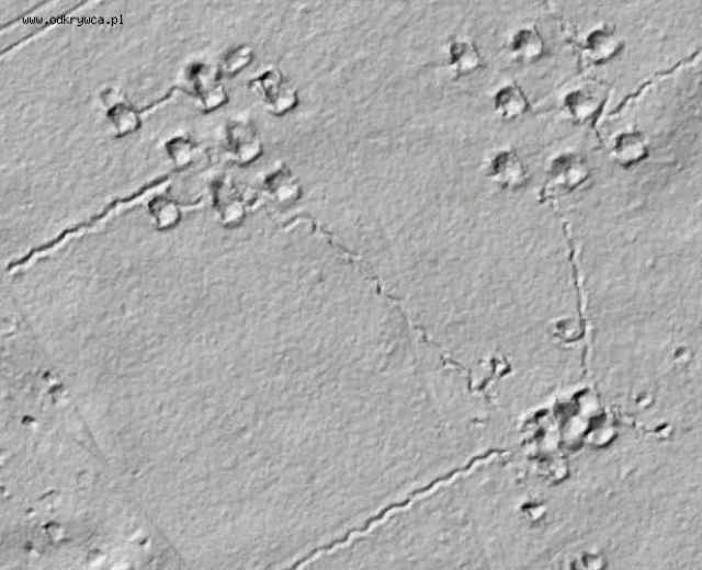

Landszaft Napisano 1 Luty 2016 Napisano 1 Luty 2016 tak te zygzaczki to okopy, transzeje , drogi dobiegowe. tu masz lidarowskie stanowisko flaka w lesie razem ze stanowiskami reflektorów , radarem koszarami dla załogi flaków 88
Landszaft Napisano 1 Luty 2016 Napisano 1 Luty 2016 a tu stanowiska flaków 37 mm też w lesie i rowy łącznościowe między nimi

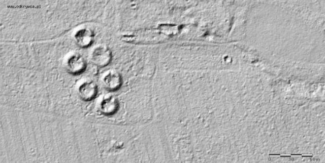

Landszaft Napisano 1 Luty 2016 Napisano 1 Luty 2016 a tu stanowiska flak 128 mm różnice w wielkości stanowiska
absoolut1989 Napisano 22 Luty 2016 Autor Napisano 22 Luty 2016 całą niedziele poświęciłem na okopy z mapy, ale nie znalazłem nawet łuski... Z reszta te w terenie wyglądają dziwnie: płytkie, wąskie, a jak się ruszy ściółkę to wszędzie piach. Jakby kopali tylko na sztych
