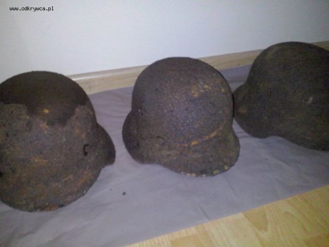

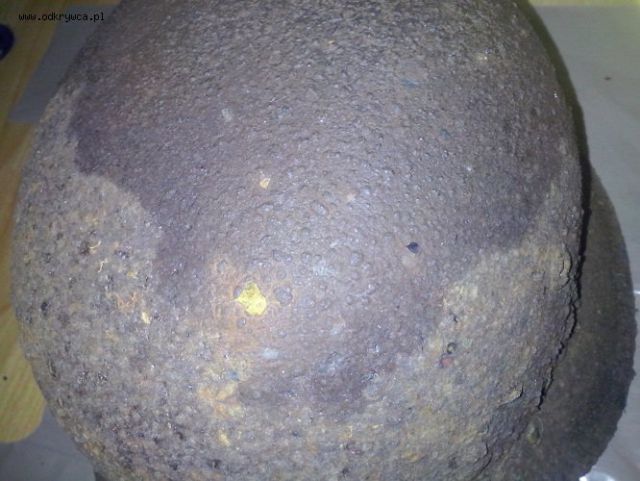

MałyStrzelec Napisano 10 Listopad 2015 Napisano 10 Listopad 2015 Witam mam do was pytanie jak wyczyścić takie o to hełmy?Myślałem nad przepaleniem rdzy w ogniu a zbytnio wiertarka ze szczotka drucianą nie chce stosować!
MałyStrzelec Napisano 10 Listopad 2015 Autor Napisano 10 Listopad 2015 A i oczywiście czym nasmarować żeby nie było dalszej korozji?Co polecacie
Kriczer Napisano 10 Listopad 2015 Napisano 10 Listopad 2015 Rozumiem, że pojęcie elektroliza pojęcie obce ? Fosolem chcesz konserwować ?

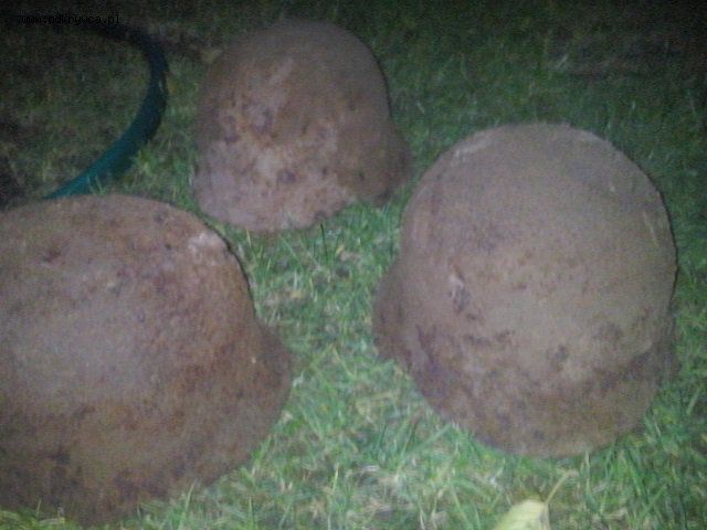

manierka Napisano 10 Listopad 2015 Napisano 10 Listopad 2015 kwas szczawiowy lub fosol daj ładniejsze foto koledzy doradza broń boże nic nie opalaj i nie szlifuj poczekaj i najpierw poczytaj sporo tego na forum
MałyStrzelec Napisano 10 Listopad 2015 Autor Napisano 10 Listopad 2015 Foto to już jutro bo ciemno nie to do czyszczenia Kriczer.Może najpierw umyć pod wodą potem lekko szczotka druciana ręczna by grube warstwy rdzy wyczyścić i Fosolem spr coś zdziałać lub tym kwasem.
MałyStrzelec Napisano 10 Listopad 2015 Autor Napisano 10 Listopad 2015 Elektro się nie tykam dla mnie obce :)
Kriczer Napisano 10 Listopad 2015 Napisano 10 Listopad 2015 Tutaj farba żadna nie wyjdzie, jedynie elektro. Fosol to się stosuje do przedmiotów gdzie są ogniska rdzy ew niewielki nalot.
Cronos Napisano 12 Listopad 2015 Napisano 12 Listopad 2015 Przekonaj się do elektrolizy, kiedyś jak zaczynałem też się jej bałem, w sensie ze dużo roboty itp. A naprawdę to nic trudnego:)
viator01 Napisano 12 Listopad 2015 Napisano 12 Listopad 2015 A czemu fosolem ma nie wyjść? Też można było tu już parę hałerów tak zrobionych i całkiem dobrze. Tyle, że trzeba się napracować i nie popełnić błędów.

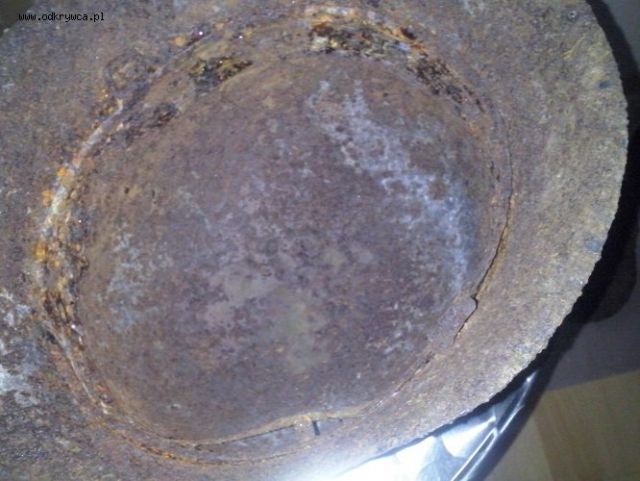

Thomson. Napisano 15 Listopad 2015 Napisano 15 Listopad 2015 Kwas szczawiowy niewiele tu zdziała. Masz na nich grubą warstwę produktów korozji, której kwas w żaden sposób nie zneutralizuje. Jeśli nawet odsłoni resztki farby to ona będzie trzymać się na purchlach korozji, które z czasem same odpadną. Jedynym sensownym rozwiązaniem jest elektroliza/ autoliza ewentualnie piaskowanie.
MałyStrzelec Napisano 15 Listopad 2015 Autor Napisano 15 Listopad 2015 Hełmy na razie po myciu woda płyn i szczotka teraz kwas kurierem przyjdzie i zobaczymy jeden co to wyjdzie moim skromnym zdaniem nie jest tu gruba warstwa korozji ale zobaczymy jeśli nie wyjdzie to Autoliza (ps ta plama na lewym do od wd40 xD)Pytanie jeśli po kwasie hełm ładnie wyjdzie to czy posypać to sodą wetrzeć szczotka i opłukać?

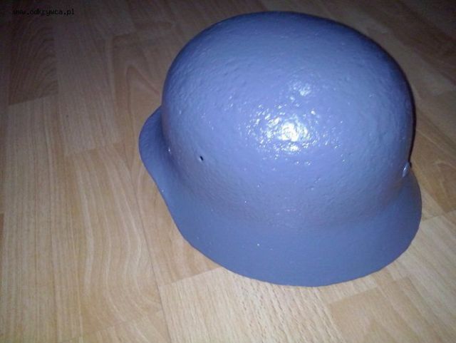

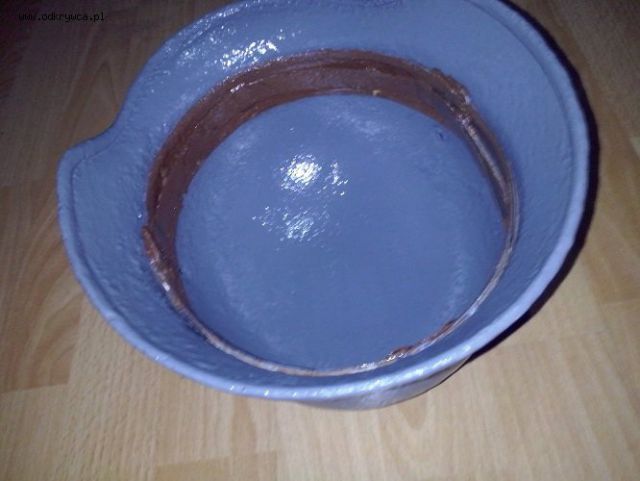

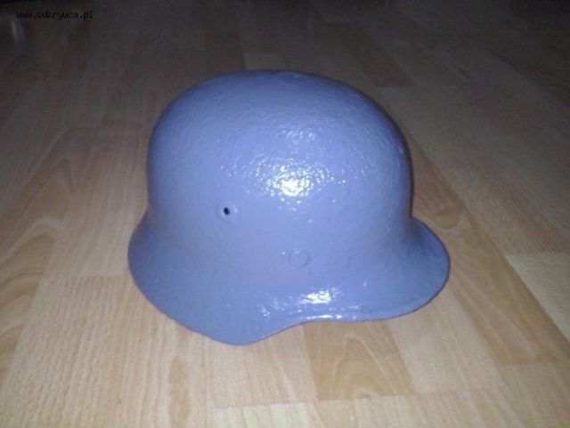

MałyStrzelec Napisano 20 Listopad 2015 Autor Napisano 20 Listopad 2015 Ten był najbardziej zardzewiały więc na ten hełm naniosłem fosol potem musiałem szczotka drucianą + szlifierka z papierem ściernym wyczyścić potem na ścierkę nalałem Nitro Rozpuszczalnik dobrze przetarłem i na koniec pomalowałem farba co działa też dobrze na rdze HAMMERITE na hełm Ciemny Szary ale dla mnie trochę za jasny i na obręcze /uchwyt na fasunek brąz też HAMMERITE!
MałyStrzelec Napisano 20 Listopad 2015 Autor Napisano 20 Listopad 2015 Jak moge przyciemnić go jeszcze i jakie kalki zamówić ?
