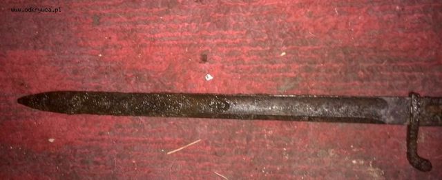

ern123 Napisano 31 Październik 2015 Autor Napisano 31 Październik 2015 Witam, posiadam pruski bagnet liść jest on w pochwie, i chciałem go z niej wyjąć moczył się okolo 4 tygodni w ropie obstukiwałem go w koło drewienkiem, na styku rękojeści i pochwy bagnet już chodzi ale jak próbuje go wyjąć to żadną siłą nie chce wyjsc, no i pochwa zaczyna pękać i się sypać a nie chce jej stracić bo jak wiadomo szkoda, czy macie jakieś magiczne;) sposoby aby go wyjąć ? prosze o jakieś porady
ern123 Napisano 31 Październik 2015 Autor Napisano 31 Październik 2015 hmmm a może były jakieś zabezpieczenia, które trzymają bagnet w pochwie ? jak bedzie trzeba to wstawie zdjęcia
viator01 Napisano 31 Październik 2015 Napisano 31 Październik 2015 Bardziej magicznych niż te, które stosowałeś raczej nie mamy. Jeszcze mi do głowy przyszło, żeby go spróbować zamrozić. Tylko nie próbuj bez ogrzania nic robić, żeby nie popękał.A poza tym to tylko cierpliwość ...
Cyrograf15 Napisano 31 Październik 2015 Napisano 31 Październik 2015 Przyrosły" na rdzy listwy dławika do głowni. Mocz dalej i kiwaj. Uderzaj kawałkiem drewna w głowicę, trzymając za rękojeść, może uda się odbić. Ostukiwanie samego płaszcza pochwy nie wiele da bo dławik jest sprężysty.Wojtek

ern123 Napisano 1 Listopad 2015 Autor Napisano 1 Listopad 2015 dzięki, z tym zamrożeniem to zamroże wyjmę z zamrażalnika i czekac aż się odmrozi czy mam go w jakiś specjalny sposób ogrzac ?, wlasnie stukałem drewienkiem o płaszcz pochwy i zaczeła pękać i to już zaczełem się obawiać;) jak będą jakieś efekty to dam znać który sposób pomógł ;)
viator01 Napisano 1 Listopad 2015 Napisano 1 Listopad 2015 Ja wkładam do zamrażarki w worku szczelnie zamknięte, żeby się nie dostała wilgoć. Jest szansa, że niska temperatura nieco rozbije korozję. Ogrzewać trzeba w temperaturze pokojowej - zostawiam na całą dobę dla pewności jak metal jest delikatny. Później możesz wrócić do moczenia i opukiwania.

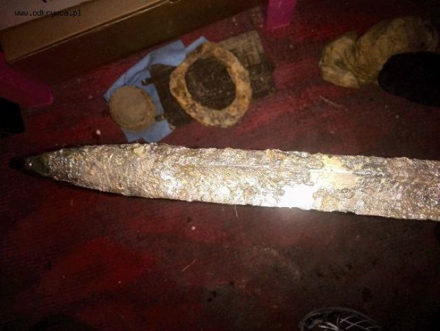

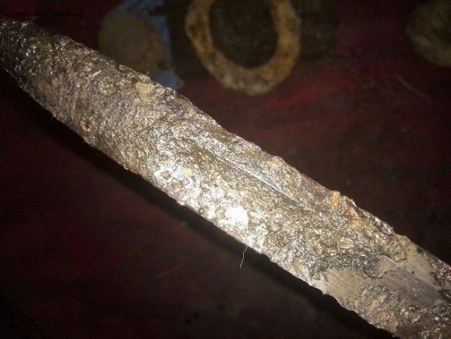

ern123 Napisano 16 Listopad 2015 Autor Napisano 16 Listopad 2015 Bagnet po długim moczeniu i opukiwaniu w końcu wyszedł z pochwy, i teraz pytanie:1. jak wyczyścić zadzerwiałą pochwę która jest już naprawde delikatna(boje sie że się rozpadnie całkowicie). 2. Co zrobić z bagnetem stan ostrza jak na moje oko całkiem niezły, ale jest troche przerdzwiały, chyba że jest to rdza z pochwy która obsadziła się na bagnecie i nie chce zejsc porobie zdjęcia i proszę o jakieś porady, nie chce zniszczyć ostrza.
ern123 Napisano 16 Listopad 2015 Autor Napisano 16 Listopad 2015 a co z opinniami że elektroliza niszczy oksyde ?
Kriczer Napisano 16 Listopad 2015 Napisano 16 Listopad 2015 A co ty niby z tego sztrucla chcesz ukręcić ? Elektroliza i nic więcej. A i to nie jest liść

dygac Napisano 17 Listopad 2015 Napisano 17 Listopad 2015 szału nie będzie, oksydy za wiele też nie zostałowyczyścisz elektrolizą i jak będziesz miał ochotę to pooksydujesz na nowo

ern123 Napisano 20 Listopad 2015 Autor Napisano 20 Listopad 2015 no i co do czyszczenia zostawic go tak jak jest czy coś z nim robić, nie chciałbym zeby mu się cos złego stało;)
Cyrograf15 Napisano 20 Listopad 2015 Napisano 20 Listopad 2015 Oczywiście że czyścić. Elektroliza, szczotka i/lub włóknina, na koniec zabezpieczyć wedle uznania.Wojtek
