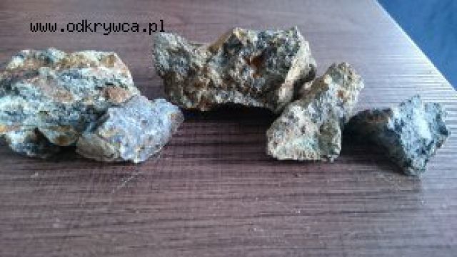

Taktyk Napisano 25 Kwiecień 2015 Autor Napisano 25 Kwiecień 2015 Raczej słabo. Na tym obszarze i polu, nieistniejące już miasteczko, wszędzie ruda (magnetytowo-pirotynowa), rozwleczona po okolicy. Parametr GND w White's MXT powyżej 80. Co chwilę minerały => hot rocks. Już się przyzwyczaiłem :) I jeszcze działka do przeszukania jest w pobliżu lini wysokiego napiecia - tutaj akurat MXT działa bez zarzutu, do gain=9, powyżej threshold jest już niestabilny i męczący. Jutro wnioski! Ten teren to powinna być taka Kołyma dla youtubowych airtesterów ;)TAKTYK

Taktyk Napisano 26 Kwiecień 2015 Autor Napisano 26 Kwiecień 2015 Pi testuje ale mam przerwę bo pada deszcz.PI będzie niewrażliwy ale musi być to konstrukcja w stylu Sandbanks ;) Większość czułych PI reaguje na grunt, który jest mega magnetyczny, daje odpowiedź jak żelazo. Trudno sobie wyobrazić coś bardziej magnetycznego niż to, co pokazuje na zdjęciu. To magnetyt, który powoduje odchylenie igły kompasu. Przyciąga magnes i niewielkie przedmioty z żelaza.T.
