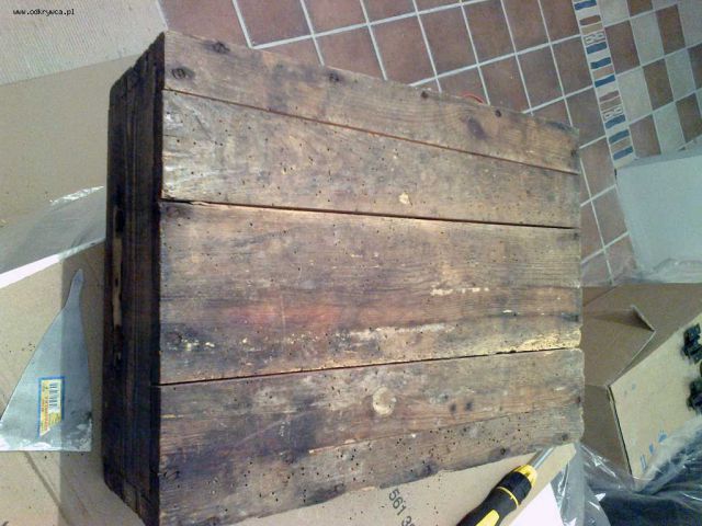

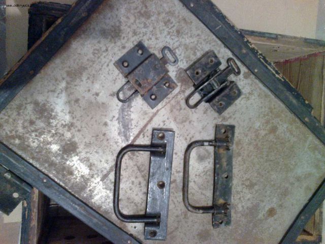

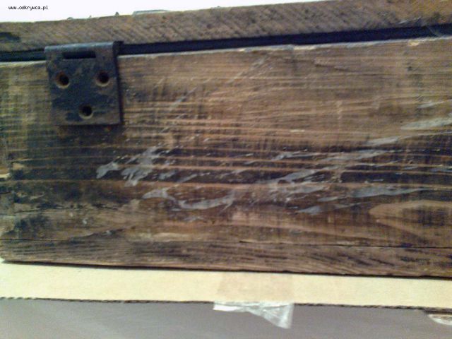

Sobiepan Napisano 16 Luty 2015 Autor Napisano 16 Luty 2015 Brudna. Zeschnięta na wiór, rozeschnięta, wyjedzona przez drewnojady (miejscami na dnie jak gąbka), w przeszłości pociągnięta jakimś czarnym cholerstwem, prawdopodobnie mechanicznie czyszczona.Ale cała, kompletna co do śrubki, z widocznymi pieczęciami. Łączenie na jaskółczy ogon trzyma ok.Ogólnie wiem, że szału z niej nie będzie, ale chcę, żeby dalej nie niszczała i cieszyła oko.Tymczasem odkręciłem klapę i uchwyty.Moje pytania są takie:Jak ją wyczyścić? Jest zwyczajnie brudna, z resztkami czarnej farby (może to smoła, lepik?), z tyłu chlapnięta czymś jasnym. Co z gumową uszczelką i blachą?Jak wzmocnić drewno? Miejscami jest o strukturze gąbki, choć mam wrażenie, że drewnojady bytujące w nim od kilku pokoleń już powymierały.Jak ją zakonserwować? Zależałoby mi na uwydatnieniu struktury drewna i resztek pieczęci. Może olej? Jak zabezpieczyć gumową uszczelkę?

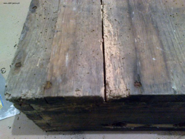

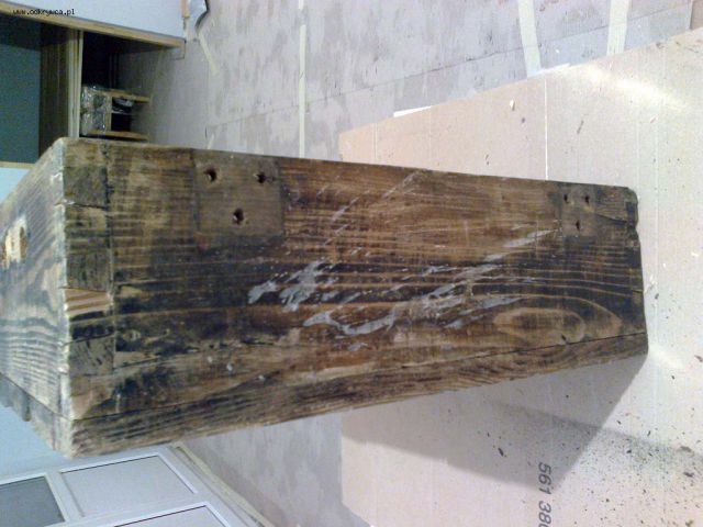

Sobiepan Napisano 16 Luty 2015 Autor Napisano 16 Luty 2015 Resztki czarnej farby i ślady mechanicznego czyszczenia.

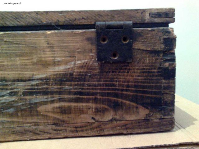

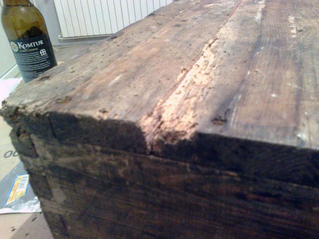

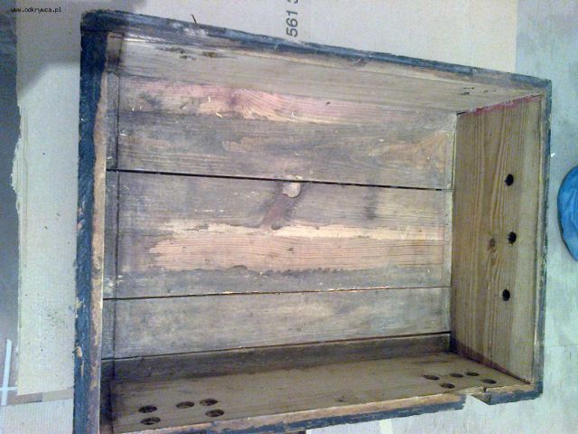

Sobiepan Napisano 16 Luty 2015 Autor Napisano 16 Luty 2015 Wnętrze. Widoczne szpary między deskami i czarny syf na rantach.

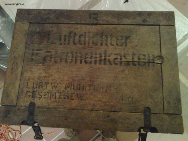

Sobiepan Napisano 16 Luty 2015 Autor Napisano 16 Luty 2015 Uchwyty i zamknięcia w czarnej, chyba oryginalnej farbie (malowane z dwóch stron). Niewielkie ślady rdzy.

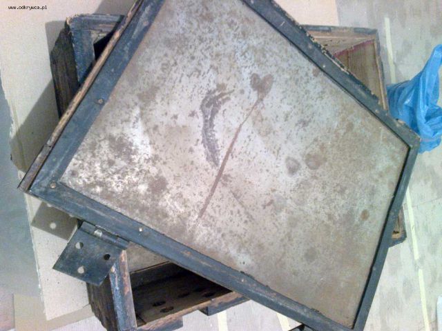

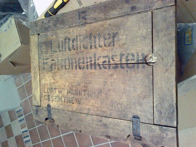

Sobiepan Napisano 16 Luty 2015 Autor Napisano 16 Luty 2015 Tył ze wszystkimi niedoskonałościami.Dziękuję za pomoc!
viator01 Napisano 16 Luty 2015 Napisano 16 Luty 2015 1. Kołatki i inne szkodniki drewna można usunąć wstrzykując do otworów np. terpentynę - dobrze jest każdy otwór zakleić np. parafiną lub woskiem.2. Smołę można lekko zeskrobać i dokończyć czyszczenie zmywając terpentyną lub acetonem. Nie wiem co to jest to iałe", ale może aceton też dałby radę nieco zmniejszyć intensywność tej plamy.3. Blachę najlepiej byłoby oczyścić delikatnie mechanicznie i zastosować fosol - nanoszony punktowo pędzelkiem.4. Nie stosuj oleju. Najlepszy będzie paraloid B72, który zakonserwuje i wzmocni drewno.5. Uszczelkę umyj - możesz zastosować jakiś preparat do uszczelek. Niektórzy stosują wazelinę kosmetyczną - tylko trzeba uważać, bo później brudzi.
remington Napisano 16 Luty 2015 Napisano 16 Luty 2015 Na drewnojady lepszy będzie jakiś fabryczny produkt. Wskazane by też było odgrzybienie, np. preparatem Biotin. Smołę usuniesz terpentyną, na inne zabrudzenia poeksperymentuj z innymi rozpuszczalnikami. Uważaj a chemią na napisach i staraj się unikać intensywnego stosowania acetonu. Podobno niszczy drewno. Zakładam że punktowo na zanieczyszczeniach można go bezpiecznie użyć.
viator01 Napisano 16 Luty 2015 Napisano 16 Luty 2015 Też się zgadzam, że fabryczny będzie lepszy, ale jak piszę o nich, to zaraz płacz, że kosztuje :)
vis1939 Napisano 16 Luty 2015 Napisano 16 Luty 2015 Jak ją wyczyścić? Jest zwyczajnie brudna"Zwykły syf strychowy" można zmyć gąbką+woda z płynem do naczyń.Jednak żeby ograniczyć moczenie klamota,ostatnio zacząłem stosować z dobrym skutkiem wynalazek widoczny na foto.Paraloid B72 dobrze sprawdzi się zewnętrznie,ale w środku można zostawać standardowo odpowiedni olej(z lnianym jednak dałbym sobie spokój,fabryczne mieszanki są zdecydowanie lepsze)
vis1939 Napisano 16 Luty 2015 Napisano 16 Luty 2015 Na foto zestaw minimum do takiej zabawy.Choć istnieje grupa speców którzy stwierdzą,że to frajerstwo i osiągają taki sam efekt octem,olejem kujawskim i pastą do butów - ale to już temat dla psychologa:)
viator01 Napisano 16 Luty 2015 Napisano 16 Luty 2015 Ładny wzorcowy zestawZastanawia mnie tylko ten papier :)a na poważnie, to ja wolę takie ręczniki do przykrywania kozetek u lekarzy - lepiej się trzymają i nie zostawiają włókien
Sobiepan Napisano 17 Luty 2015 Autor Napisano 17 Luty 2015 Dziękuje za opinie. Jutro przemyję całość lekko wilgotną gąbką z detergentem, strupy smoły spróbuję zeskrobać, potraktować może rozpuszczalnikiem bitumicznym(?), całość przetrę watą stalowa o minimalnej gradacji. O chemię będę jeszcze dopytywał.
