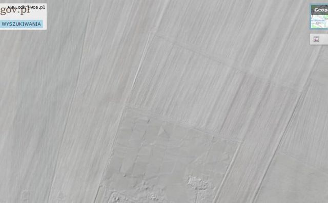

meteor1 Napisano 10 Luty 2015 Autor Napisano 10 Luty 2015 Czy to normalny widok pola z kukurydzą?Widok z włączoną opcją cieniowania, przeźroczystość na 20 %Czy mógłby się wypowiedzieć ktoś z doświadczeniem w interpretacji takich obrazów?

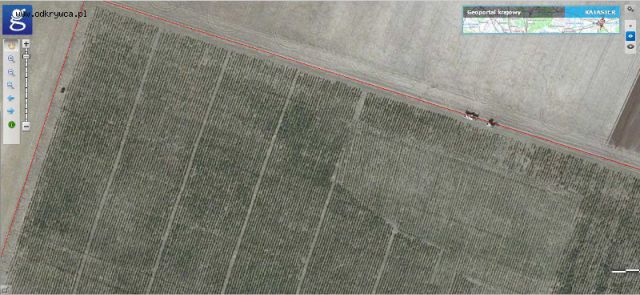

meteor1 Napisano 10 Luty 2015 Autor Napisano 10 Luty 2015 Widok tego samego fragmentu pola bez opcji cieniowania. Widać rosnącą kukurydzę.
Cronos Napisano 10 Luty 2015 Napisano 10 Luty 2015 A czego chciałbyś się tutaj doszukać? Widać wyraźnie ze te linie" ma cieniowanym pokrywają się z dróżkami między polami kukurydzy na zdjęciu satelitarnym. To wskazuje że uprawa prowadzona jest na tych tarasach od lat, w niezmienionej formie.

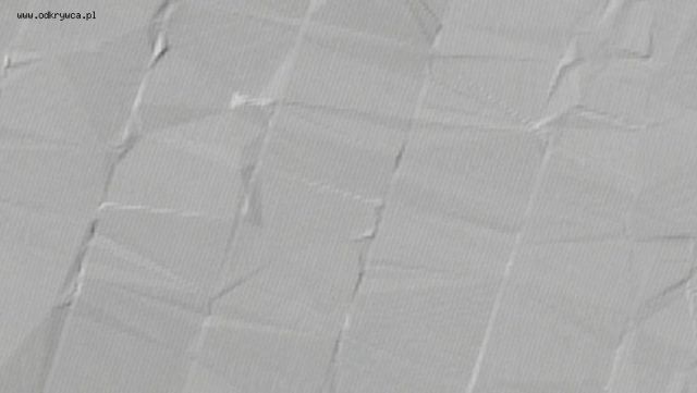

meteor1 Napisano 12 Luty 2015 Autor Napisano 12 Luty 2015 Zapewniam że nie ma tam tarasów, teren jest płaski. Na zdjęciu widać nie tylko te proste długie linie, które kolega Cronos interpretuje jako tarasy, ale wiele ukośnych prostych, które tworzą struktury wyglądające na stożki.
meteor1 Napisano 12 Luty 2015 Autor Napisano 12 Luty 2015 taka struktura występuje tylko na jednym polu, które otoczone jest innymi, wyglądającymi ormalnie"
Gniewkos Napisano 12 Luty 2015 Napisano 12 Luty 2015 To jest błąd na zdjęciach w cieniowaniu, jest to zwykłe pole jak te obok... przerobiłem już setki km2 terenu w geoportalu i występuje to często u mnie np. są góry na środku jeziora poskładane właśnie z takich płaszczyznpozdro!
Cronos Napisano 12 Luty 2015 Napisano 12 Luty 2015 W pojęciu tarasy chodziło mi o obszary kukurydzy oddzielone drogami. Inna sprawa, która jest tu chyba decydująca. Okoliczne pola są zaorane, a raczej na takie wyglądają, i widać strukturę powierzchni pola. Natomiast na wskazanym przez Ciebie polu rośnie kukurydza i być może przez to wychodzi ten błąd.
krystianoDUB Napisano 12 Luty 2015 Napisano 12 Luty 2015 Na typowo krętych i wąskich rzekach również ten błąd wychodzi, typowe ostre kąty. pzdr

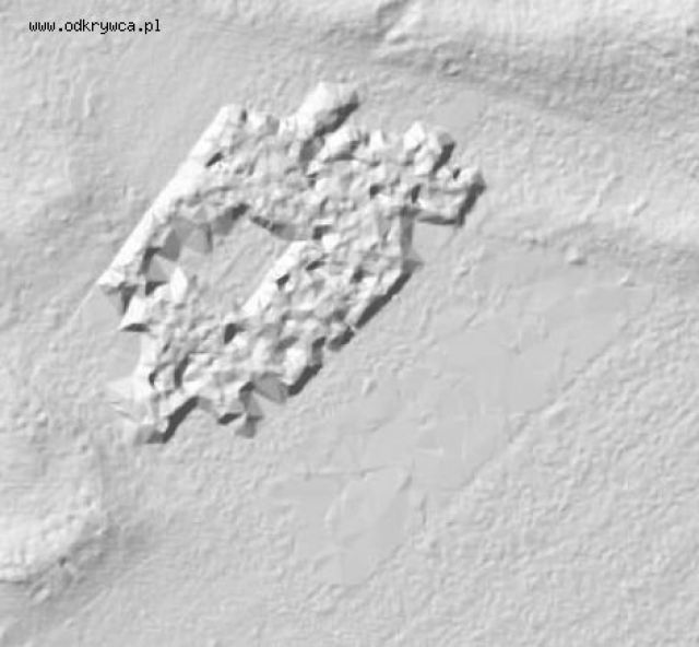

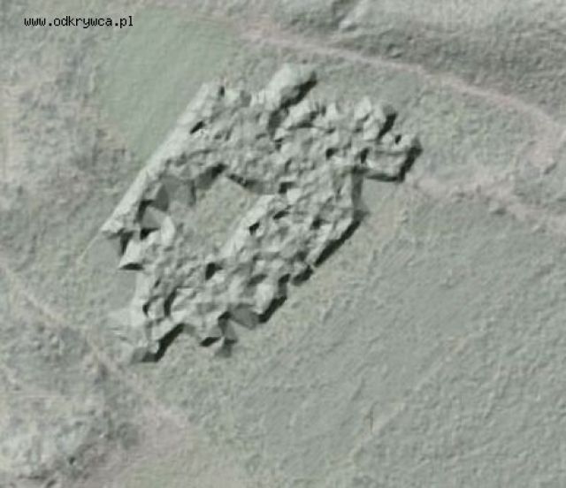

samulb Napisano 12 Luty 2015 Napisano 12 Luty 2015 Wszystko jest w porządku, rosnąca kukurydza powoduje utrudnienia w skanowaniu.Tak samo dzieje się w przypadku zwartych młodników sosny.Na zdjęciach widać odwzorowanie takiego młodnika z nakładką z ortofotomapą i samym skanem.
Lonewolf Napisano 13 Luty 2015 Napisano 13 Luty 2015 To pole wyglada jak by bylo zalane wodą, podmokłe w czasie skanowania. Podobnie wyglada powierzchnia rzek i jezior.
mensguth6 Napisano 14 Luty 2015 Napisano 14 Luty 2015 chodzi o typowe falowanie terenu pod wpływem wiatru w trakcie wykonywania zdjęć.
darbar75 Napisano 17 Luty 2015 Napisano 17 Luty 2015 to są tzw. powierzchnie nieciągłości. Wiązka lasera odbija się od różnych płaszczyzn na tym samym kierunku. Dlatego na jeziorach, czy rzekach ręcznie określa się powierzchnie wyłączając je z chmury punktów.

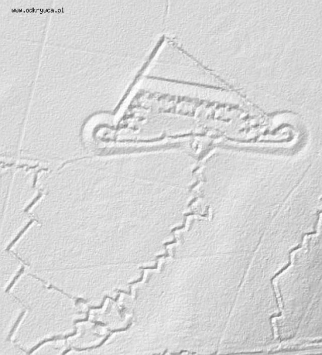

XII Napisano 23 Luty 2015 Napisano 23 Luty 2015 Witam,Bardzo ciekawe to skanowanie powierzchni. Kolega znalazł coś takiego - czy ktoś z fachowców mógłby określić co tam mogło być? Kształty są nadzwyczaj regularne. Dziękuję za wszystkie sugestia.Pozdrawiam.
piters Napisano 25 Luty 2015 Napisano 25 Luty 2015 Wygląda jak nowożytna fortyfikacja połączona z późniejszymi. Gdzie to?
skyluke Napisano 27 Luty 2015 Napisano 27 Luty 2015 To czyli ? Jeśli chodzi o te rowy to prawdopodobnie rowy przeciwczołgowe dostosowane do naturalnych warunków terenowych w tym przypadku uzupełniają je głębokie doliny strumienia czy rzeki.
snajper-s1 Napisano 28 Luty 2015 Napisano 28 Luty 2015 Tak to wygląda, tylko miejsce mi nie pasuje :)
piters Napisano 28 Luty 2015 Napisano 28 Luty 2015 Pasuje - nie pasuje. Podstawa: gdzie to jest? Scenkę z geoportalu można najzwyczajniej zalinkować. Chyba że to jakaś wielka tajemnica. Oglądanie obrazków niekoniecznie rozwiąże sprawę - natomiast wskazanie rejonu już prędzej, bo być może w okolicy były jakieś kiedyś obiekty, które ktoś skojarzy. Sorry Koledzy, ale takie jest moje zdanie.
snajper-s1 Napisano 28 Luty 2015 Napisano 28 Luty 2015 Głębokie góry, żadnych obiektów więc nikt nie skojarzy :)
jahooo Napisano 1 Marzec 2015 Napisano 1 Marzec 2015 Zdjęcie XII przypomina forty II okręgu Twierdzy Brzeskiej - Lebiedziew, Koroszczyn. Forty półstałe z wałami ziemnymi. http://twierdza.org/budowa/forty-zewnetrzne/ii-pierscienPiszę przypomina"
piters Napisano 1 Marzec 2015 Napisano 1 Marzec 2015 Według mnie jest co coś trochę mniejszego - jakaś bateria itp. snajper-s1: żebyś się nie zdziwił :)
