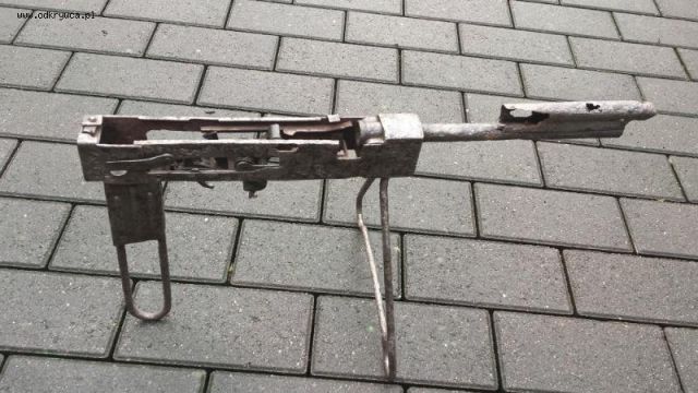

ERWIN Napisano 22 Grudzień 2014 Autor Napisano 22 Grudzień 2014 Takie coś pojawiło się na jednej z zagranicznych giełd internetowych. Sprzedający nie wie co to jest. Wygląda na konstrukcję z końca wojny dla Volkssturmu, jednak nigdzie czegoś podobnego nie widziałem.

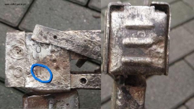

dirle Napisano 25 Grudzień 2014 Napisano 25 Grudzień 2014 Myślę, że Fulriede ma rację - chyba jest to radziecka makieta służąca do nauki o budowie broni. O pochodzeniu świadczy wybita cyrylicą litera P". Ciekawe jest to że ma wybity numer seryjny.Link do aukcji.http://www.egun.de/market/item.php?id=5249947
ERWIN Napisano 22 Grudzień 2014 Autor Napisano 22 Grudzień 2014 Proszę o jakieś informacje o tej konstrukcji, zwłaszcza ilustracje jak to wyglądało w całości.
wykop39 Napisano 22 Grudzień 2014 Napisano 22 Grudzień 2014 Ruskie na 100 % , widziałem już kilka takich ale nikt nie wie co to .
wykop39 Napisano 22 Grudzień 2014 Napisano 22 Grudzień 2014 Przynajmniej naście sztuk tego było , to jest 6 jaką widzę .
vis1939 Napisano 22 Grudzień 2014 Napisano 22 Grudzień 2014 Konstrukcja jak w AK,pewno samoróbka na jego wzór stworzona przez szalonego ślusarza.
fullriede Napisano 22 Grudzień 2014 Napisano 22 Grudzień 2014 To sowiecka makieta szkolna AK - przekrój. A stan taki, bo to wykop z posowieckiego poligonu.
rodan Napisano 22 Grudzień 2014 Napisano 22 Grudzień 2014 To nie jest napewno żaden przekrój broni z półki Kałasznikowa.Służący do szkolenia.Bo i czego? Celowania,trzymania? Komora zamkowa podobna,zatrzask magazynka też.A reszta?
fullriede Napisano 24 Grudzień 2014 Napisano 24 Grudzień 2014 Po pierwsze - do celowania i rzymania" nie służy broń szkolna, tylko treningowa. Określenia broń szkolna i broń treningowa - nie są zamienne - i oznaczają dwie różne kategorie broni. Szkoda, że kolega o tym nie wie.Broń szkolna służy do szkolenia - czyli do NAUKI - jak działa automatyka broni, urządzenie spustowe, itd. I tak jest w tym wypadku. Dlatego stoi to sobie na takich drucianych podpórkach, bo słuźy tylko do demonstracji. I nie potrzebuje np. chwytu. Zresztą lufa to w tym wypadku także tylko zwykła rurka....Po drugie, kolega pyta, a reszta?". No cóż, nie wiem jak kolega, ale eszta" jest takźe od AK - czyli np.kurek ze sprężyną, spust, wodzik zamka.... Po trzecie - widać jak byk wycięcia do obserwowania mechanizmu... Np. obok komory nabojowej".Po czwarte - ten egzemplarz jest niekompletny, co z pewnością utrudnia koledze identyfikację. Brakuje tam zamka, tłoka gazowego, pokrywy komory - i jescze kilku elementów. Ale to juź kolega sobie wygogluje.
rodan Napisano 25 Grudzień 2014 Napisano 25 Grudzień 2014 Myślisz,że coś takiego zostało by zatwierdzone przez którąś z armii byłego bloku wschodniego,do szkolenia poglądowego,trenningów,nauki działania mechanizmów wewnętrznych etc.O opóźniaczu kolega nie wspomniał? To taka dźwigienka po prawj stronie komory...Ja bardziej przystaję do wypowiedzi vis-a(szalony ślusarz)
fullriede Napisano 25 Grudzień 2014 Napisano 25 Grudzień 2014 Pan, kolego, dalej upiera się przy swoich przeczuciach" - i niech Pan przy nich pozostanie. Natomiast chodzi o innych użytkowników, którzy chcieliby wiedzieć, co to jest. Bo na przykład mają egzemplarz wykopany na poligonie Borne Sulinowo, gdzie wyszło kilkanaście egzemplarzy tej makiety, i to w różnym stopniu kompletności. Zresztą nie tylko tam, bo na poligonie w Jueterborgu również też byly znajdowane. Musiałby to być, Panie kolego, szalony ślusarz" o niezłej, jak na szaleńca, skali, ale nie ma co się z Panem spierać... Fora internetowe to takie miejsce, gdzie każdy może zabrać głos, choćby i zielonego pojęcia nie miał, o czym mowa :-)
