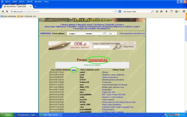

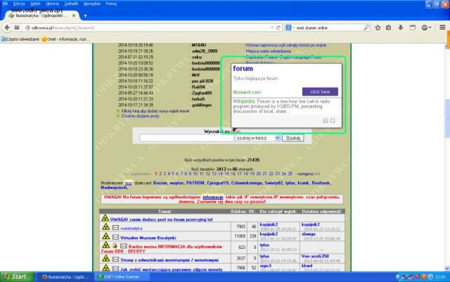

sqr Napisano 20 Październik 2014 Autor Napisano 20 Październik 2014 Witam, na moim komputerku zagnieździł się jakiś syf,którego nie mogę usunąć. ESET oraz YAC nie radzą sobie. Problem wygląda następująco; niezależnie na jakiej jestem stronie, ten dziad wyróżnia pojedyncze słowa, po najechaniu na takie słowo kursorem ...
sqr Napisano 20 Październik 2014 Autor Napisano 20 Październik 2014 ... rozwija się z tego irytująca mnie reklama, dodatkowo komputer jest strasznie zamulony i powolny. Czy wiecie jakie g.wno jest za to odpowiedzialne i jak lub czym się tego syfa pozbyć ???
