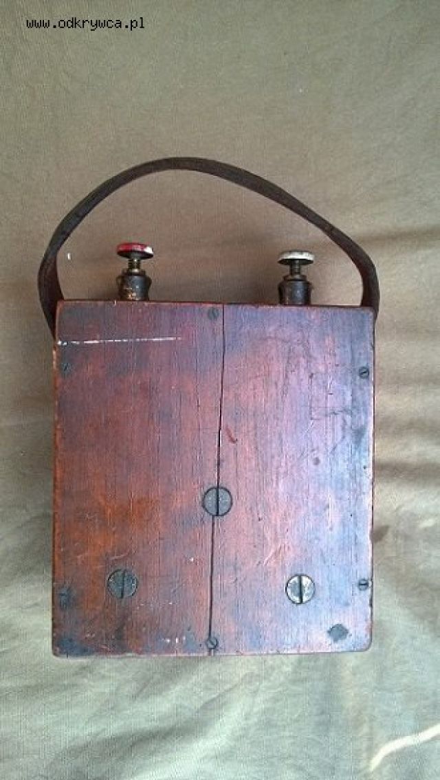

IdeL Napisano 24 Wrzesień 2014 Napisano 24 Wrzesień 2014 Możesz zaryzykować punktowe podgrzanie wkrętów - np lutownicą pistoletową (względnie duża moc). Mi się udawało tego typu działanie. Trzeba tylko robić, to na tyle ostrożnie, aby nie popalić obudowy.

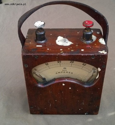

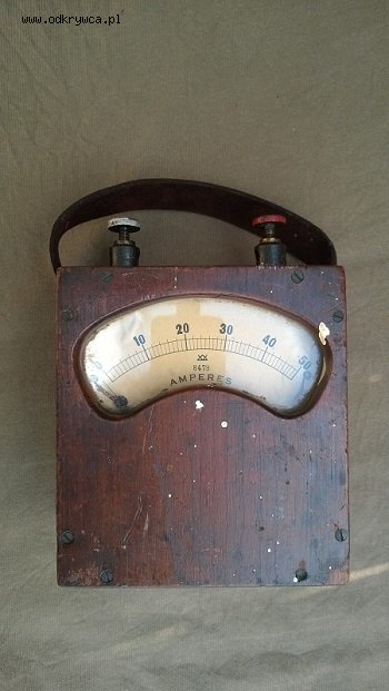

IdeL Napisano 21 Wrzesień 2014 Napisano 21 Wrzesień 2014 Tego typu przyrządy pomiarowe (w drewnianych skrzynkach) produkowano od początku lat trzydziestych do mniej więcej połowy lat pięćdziesiątych XX w. Przynajmniej ja mama taką wiedzę na podstawie tego, co przeleciało przez moje ręce - ponad dwa tysiące rozmaitych przyrządów pomiarowych z demobilu, po izbach pomiarowych. Jest spore prawdopodobieństwo, że po otwarciu amperomierza znajdziesz pieczątkę, lub odcisk z datą. Swoją drogą fajny amperomierz z takim zakresem pomiarowym. 50A to ogromny prąd.Wygląda jakby miał uszkodzone zawieszenie ramki w ustroju, albo też ma przekręcony za bardzo w prawo regulator zera" wskazówki. To chyba francuski przyrząd.IdeL
IFO Napisano 24 Wrzesień 2014 Napisano 24 Wrzesień 2014 Moim zdaniem jest to miernik z bocznikiem zewnętrznym, choć brak jest takiego oznaczenia na skali.Zwróćcie uwagę, że przy tak wiekowym, prostym ustroju, spadek napięcia na nim, nie może być mniejszy niż kilkaset mV.Przy prądzie 50, a nawet mniej Amperów, moc wydzielona na wewnętrznym boczniku może podpalić tę ładną skrzyneczkę.I te zaciski jakieś takie rachityczne.
IdeL Napisano 28 Wrzesień 2014 Napisano 28 Wrzesień 2014 No właśnie sęk w tym, że ustroje elektromagnetyczne niezwykle rzadko wykorzystuje się do budowy mierników prądu stałego. A ten najwyraźniej takim jest. Aczkolwiek nie można wykluczyć takiego zastosowania w mierniku dość dużych bądź co bądź wartości prądu. Jeśli właściciel tego cuda zdecyduje się na otwarcie pacjenta" - wówczas wszyscy dowiemy się więcej.IdeL
DOMILUD PL Napisano 24 Wrzesień 2014 Napisano 24 Wrzesień 2014 Może nie tyle spadek napięcia co moc wydzielona na ustroju pomiarowym, proporcjonalna do kwadratu prądu i oporności ustroju. Z tego mamy ciepło. Prąd wiemy, oporu ustroju nie znamy, ale moim zdaniem musi on być dużo, dużo poniżej 1 Ohma. No chyba że jak kolega pisze bocznik o znikomej oporności. I pewnie tak będzie.
IFO Napisano 24 Wrzesień 2014 Napisano 24 Wrzesień 2014 Z całym szacunkiem kolego DOMILUD PL, ale nie wyobrażam sobie tej wielkości ustroju o czułości 50A, na którym odkładałaby się cała moc, no chyba, że na kolei.Założyłem, że po przyłożeniu do zacisków ustroju kilkuset mV,wskazówka pokaże 50A.Napięcie to, pobierane jest z bocznika wewnętrznego, czy też zewnętrznego przez który przepływa prawie cały mierzony prąd i tam też wydziela się moc.Prąd płynący przez ustrój jest znikomą częścią prądu bocznika.A co do oporności ustroju to jest ona dużo, dużo większa od jednego Ohma. Bocznik zewnętrzny sugeruje też brak otworów wentylacyjnych w obudowie.Spróbuj zamknąć obwód poślinionymi palcami z włączoną w szereg baterią 9V.A może tam jest 50 mA?
rodan Napisano 26 Wrzesień 2014 Autor Napisano 26 Wrzesień 2014 No rozumiem Matrix jak to podłączyć,ale co tym mierzono tzn.Do czego dosłownie go używano?
rodan Napisano 21 Wrzesień 2014 Autor Napisano 21 Wrzesień 2014 A moje pytanie jest takie. Czy wiekowy? Czy z epoki? I czy mógłby ktoś coś o nim napisać.

DOMILUD PL Napisano 24 Wrzesień 2014 Napisano 24 Wrzesień 2014 Nie znamy budowy ustroju pomiarowego, choć jedno wiemy raczej na pewno, że jest to ustruj magnetoelektryczny - cewka w polu trwałego magnesu (tyle pamiętam z laborek). Czy ma ona dużo więcej niż 1 Ohm - nie wiemy. Teoretycznie tak - boć to cewka, choć waży tutaj średnica przewodu.I wtedy zgadzamy się, coby nie ugotować miernika tylko bocznik o minimalnej oporności, aby przejąć zdecydowaną większość natężenia prądu i zarazem ciepła.Nawiasem mówiąc kiedyś właśnie w ten sposób przerobiłem miliamperomierz w amperomierz na prostowniku własnej konstrukcji, który de facto do dnia dzisiejszego dzielnie oczyszcza wykopane złomki w procesie zwanym elektrolizą :)Ale to były stare czasy. Później zmieniłem zawód. Choć wiedzy teoretycznej i praktycznej sporo jeszcze pozostało.
rodan Napisano 25 Wrzesień 2014 Autor Napisano 25 Wrzesień 2014 Chodzi o to,że przy próbie odkręcania zniszczę wkręty.A tego nie chce.Dzisiaj podłączyłem 9v baterię. I nic się nie działo.Za szybką - do skali,przykręcone są dwa grube przewody(1mm)Myślę,że tu musiały kiedyś pracować dużo większe napięcia.

rodan Napisano 24 Wrzesień 2014 Autor Napisano 24 Wrzesień 2014 Jeśli chodzi o jakiekolwiek styczności z prądem,to głównie bateryjki w kanarku.Teslą nigdy nie będę.Wskazówka odchyla się normalnie(płynnie)Przy poruszeniu przyrządem.Dziękuję za zainteresowanie i próbę identyfikacji.Narazie nie mam zbyt wiele czasu,ale obiecuję rozkręcić i pokazać środek jako ciekawostkę.Chocaż osobiście Wydaje mi się toporny(zaciski)Na grube przewody.
IFO Napisano 25 Wrzesień 2014 Napisano 25 Wrzesień 2014 Te przewody to tylko ograniczniki ruchu wskazówki.Może masz możliwość zdobycia przyrządu uniwersalnego, spróbuj zmierzyć oporność na zaciskach amperomierza.

rodan Napisano 24 Wrzesień 2014 Autor Napisano 24 Wrzesień 2014 Niestety.Odkręcenie tych śrób,zniszczy je.Niektóre wpisały się już w drewno na stałe.

rodan Napisano 22 Wrzesień 2014 Autor Napisano 22 Wrzesień 2014 Nie chciałbym go rozkręcać.Jak w najprostszy sposób sprawdzić,czy działa?50A?Rozumiem,że bateria nie wystarczy?Widać,że mobilny sprzęt pomiarowy.Kto mógł go nosić i co sprawdzać,jeśli to tak ogromny prąd. Dzięki.
