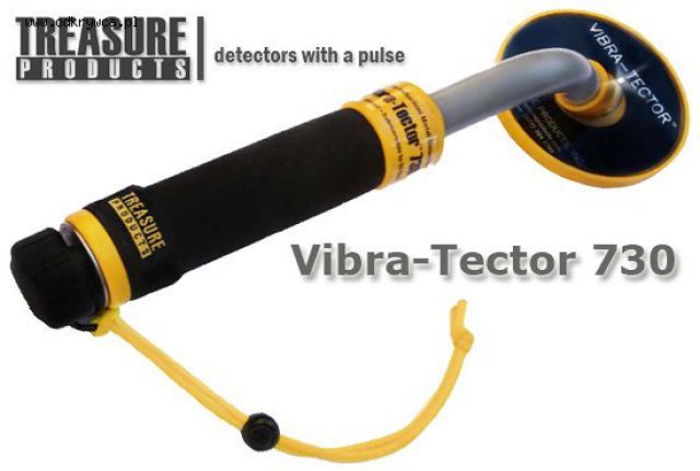

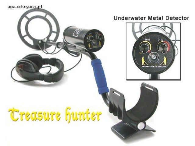

Landszaft Napisano 3 Lipiec 2014 Napisano 3 Lipiec 2014 Najtańszy wykrywacz to TREASURE HUNTER MD3080A koszt około 200 US$ lub 550-650 zł . Wykrywacz bez bajerów i łapie na niewielkie głębokości 20-30 cm z prostą dyskryminacją co wystarcza do szukania w wodzie tak słodkiej jak i słonej bo trudno w rzece czy jeziorze kopać pod wodą dół na głębokość metra . Jest też zamiennik MacLean MCE997 niestety wersja lądowa .Przy czym można samemu przerobić 997 na wersję mokrą zalecam tylko sprawdzić wszystkie uszczelnienia i zimeringi bo to jednak Chińczyk i zawsze coś mogło w montażu pójść nie tak , nawet pokrętła potencjometrów są uszczelnione podwójnymi zimeringami no i wymiana słuchawek na mokre i z powrotem po demontażu uszczelnienie kabla przy puszce . Wykrywacz nierozbieralny czyli od puszki nie da się odłączyć słuchawek czy cewki , wszystko jest razem połączone i uszczelnione. Niestety jako wersja lądowa to bez rewelacji , ale do wody na niewielkie głębokości 10-15 metrów jest OK !
