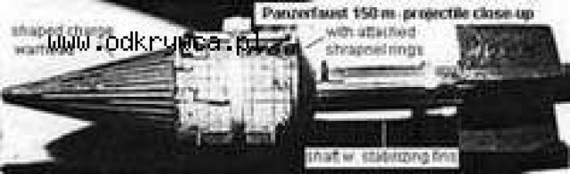

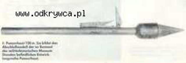

zebu74 Posted April 9, 2009 Posted April 9, 2009 jeszcze taką fotke 150 znalazłem,jak widać różnic jest niewiele.pzdr
Grzesio Posted April 9, 2009 Posted April 9, 2009 Twój wybór.Tym niemniej, jak już zostało napisane, jest to głowica rakiety od panzerschrecka (lub pueppchen) tył do przodu.PzdrGrzesiu
wino39 Posted April 9, 2009 Posted April 9, 2009 to raczej rakieta od panzerschrecka tu masz do porównaniahttp://www.dragonmodelsltd.com/catalog/figure_pics/71097photo/97-1.jpghttp://www.lonesentry.com/articles/rocket/f12_ofenrohr_panzerschreck.jpghttp://www.t2w.com.br/images/armas/panzerschreck.jpg
zebu74 Posted April 9, 2009 Posted April 9, 2009 Wyrażnie widać spore różnice między głowicą od shreka a tą znalezioną,poza tym dlaczego miała by to być częsc pocisku od szreka,w dodatku uzbrojona.Z tego co wiem transportowane i używane były one w całosci tak jak widać w linkach.w dodatku ta znaleziona jest nie oczyszczona,oblepiona ziemią i rdzą tak że trudno ocenić jej naturalny kształt,poza tym czy pocisk szreka miałby na czubku odsłonięty zapalnik...?
feld Posted April 9, 2009 Posted April 9, 2009 Jesli chodzi o prezentowany na Foto przedmiot-niestety jest to pocisk od panzerschreka.Od prezentowanego na zdjeciu z zółnierzem rózni sie miedzy innymi zapalnikiem ,chodz budowa jest troszke podobna.Zreszta tłumaczac prosto na chłopskie oko-Pocisk do panzerschreka za komora kumulacyjna posiadał tuleje,prezentowany pocisk an foto z zołnioerzem jej nie posiada -ma stozkowata komore kumulacyjna.Pozdro

zebu74 Posted April 9, 2009 Posted April 9, 2009 Jeszcze pytanie,szrek ma kal 88mm zdaje się,a panz 150 jaką miał średnicę pocisku bo coś nie mogę znależc.Zmierzę przy okazji i będzie wiadomo.
pik78 Posted April 9, 2009 Posted April 9, 2009 hmm,przy najbliższej okazji obejrzę go sobie dokładniej,może zrobię lepsze fotki.Czy to nie dziwne że rura z tym pociskiem obok,w jednym małym dołku strzeleckim blisko drogi leżały...?pzdr"tak ,zebu ,przy najblizszej okazji go rozbiez i porownaj roznice miedzy panzerschreck a ta 150 pancrfaust... Bedziesz mial wtedy 100% pewnosc.
Skok Posted April 9, 2009 Posted April 9, 2009 Zebu74 ja widziałem głowice rakiet od Raketenpanzerbuchse bez ogonów z wykopu. Widziałem też same ogony. Poza tym to co widać na fotce ylnej częsci głowicy z zapalnikiem/pobudzaczem" to nic innego jak zapalnik uderzeniowy Aufschlagzunder 5071. Widać nawet ebonit. Kaliber rakiety do Ofenrohra\\Panzerschrecka to 88mm i z tego co widzę na fotce razem z rurą od Panzerfaust 60/100 to kaliber twojej rzekomej głowicy od Panzerfaust 150 tyle właśnie wynosi. Pozdrawiam!!
Grzesio Posted April 10, 2009 Posted April 10, 2009 PzF 150 m miał kaliber głowicy 105 mm - to był m.in. wynik unifikacji z panzerschreckiem 10,5 cm.PzdrGrzesiu

Por. Wojas Posted December 29, 2015 Posted December 29, 2015 Odgrzewam temat.Czy faktycznie rura Pzf.60 miała 80 cm długości wobec 115 cm przy Pzf.100? Aż tak duża różnica? czy raczej nie wierzyć info z wiki?(Dobry wpis powyżej!);)
