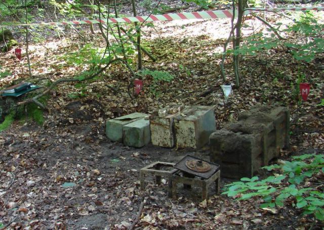

Jednak dawniej w CBŚ zdarzały się bardziej sensowne trafienia, ale widać, że skrzynki z towarem takim jak na załączonym zdjęciu się pokończyły i trzeba brać się za śmieci ;) (zdjęcie oczywiście pochodzi z materiałów operacyjnych owego znajomego).
