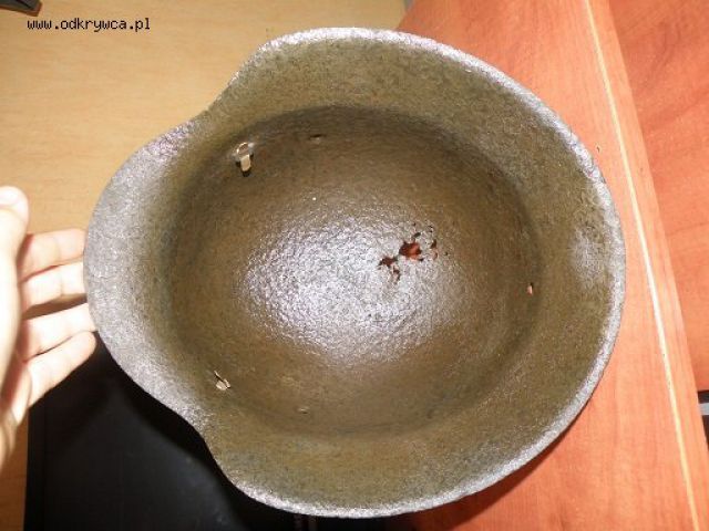

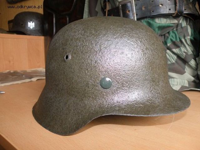

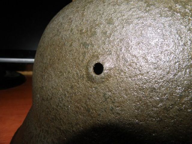

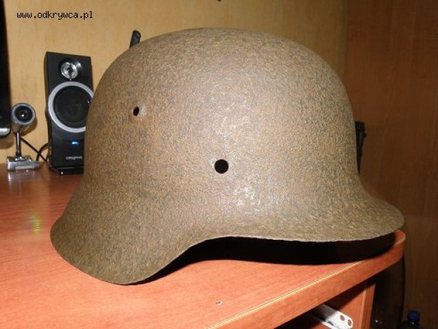

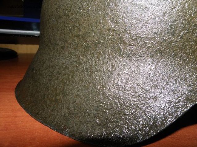

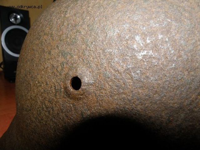

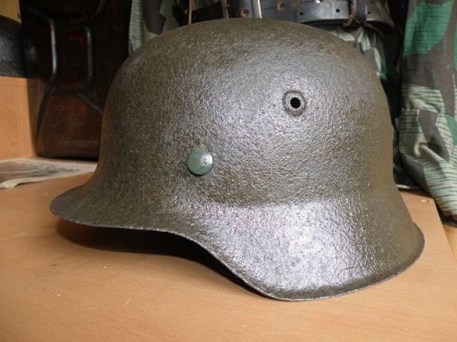

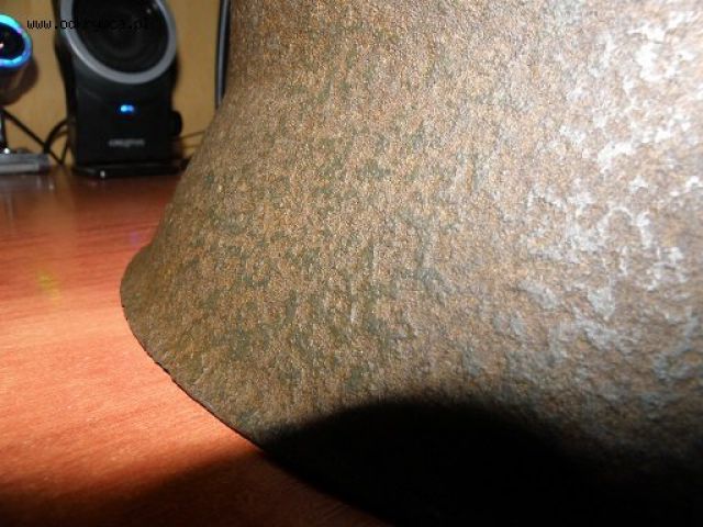

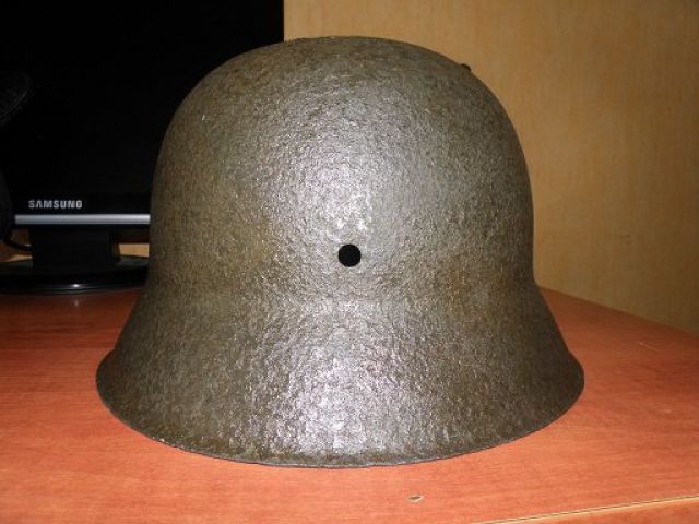

sebi_ns Napisano 12 Lipiec 2013 Autor Napisano 12 Lipiec 2013 Witam. Dzisiaj chciałbym zaprezentować wam jak czyścić zardzewiałe przedmioty w fosolu . Czeba mieć rękawiczki ,oraz okulary do ochrony oczu!! :1.Przedmiot nasmarować fosolem , najlepiej pędzlem.2.Po 10 minutach zmyć odrdzewiacz pod wodą z płynem do naczyń. , i powtóżyć zabieg do skutku , w moim przypadku robiłem tak 4 razy :)3.Po odrdzewieniu przedmiotu Umyć go, wysuszyć , i zakonserwować np.oliwką. Zapraszam do oglądnięcia zdjęć i komentowania ! :) pozdrawiam.

skolcio Napisano 12 Lipiec 2013 Napisano 12 Lipiec 2013 No udało. Ale wielkiej roboty i wysiłku to nie wymagało bo hełm pokryty cienką warstwą rdzy. Teraz konserwacja i na półkę.
