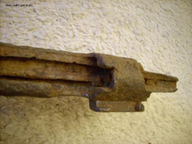

gniewko_kg Napisano 25 Grudzień 2012 Autor Napisano 25 Grudzień 2012 Witam,posiadam mauser 98k i mam problem z rozruszaniem blokady zamka jest to potrzebne aby wsadzić zamek.Czy są jakieś sposoby żeby to rozruszać???
gniewko_kg Napisano 25 Grudzień 2012 Autor Napisano 25 Grudzień 2012 Wkładałem go już w odrdzewiacz i potem próbowałem podważyć i nic.

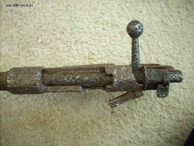

gniewko_kg Napisano 27 Grudzień 2012 Autor Napisano 27 Grudzień 2012 Vis,gimnazjum skończyłem w tamtym roku,a że jestem młody to nieznaczny że jestem głupi.Po prostu uczę się na błędach i na poradach ludzi.A teraz zacznę się szybciej uczyć bo zaczynam udzielać się w muzeum Oręża Polskiego w Kołobrzegu:-)Remington,a blokadę zamka już rozruszałem i zamek ładnie wchodzi.:-):-)
gniewko_kg Napisano 27 Grudzień 2012 Autor Napisano 27 Grudzień 2012 A oto fotka po udanej pracy:-)Komorę zamkową wyszlifowałem kamieniem na wiertarce.
vis1939 Napisano 27 Grudzień 2012 Napisano 27 Grudzień 2012 I po co było to całe doradzanie skoro niczym domorosły wsiowy kowal zajeździłeś powierzchnie kamieniem na wiertarce" ? ręce opadają...Wrzuć zdjęcie całego kb.
gniewko_kg Napisano 27 Grudzień 2012 Autor Napisano 27 Grudzień 2012 Kamieniem przetarłem tylko z wierzchu te grube płaty rdzy,a potem papier ścierny i znowu szczotka druciana,przetarłem tak tylko komorę zamkową.
por.pil.020 Napisano 27 Grudzień 2012 Napisano 27 Grudzień 2012 Chłopczyku, weź zrozum że takich metod się po prostu NIE stosuje!!!!Nie po to Ci tu piszemy co masz zrobić z tym złomem (bo sory, ale to jest złom, zwykły ziemniak) żebyś se nas potem olał i zrobił po swojemu i to jeszcze wybierając najgorszą z nożliwych metod. Ty go tylko niszczysz jeszcze bardziej, w ogóle go nie oczyściłeś, nadal jest na nim sporo rdzy... I tą metodą którą robisz go z tej rdzy nie oczyścisz... papier ścierny też odradzamy. Druciana szczotka nie oczyści Ci rdzy która zalega w tych wżerach.Moja rada jest taka (powtarzam) - zrób piaskowanie całości skoro masz taką możliwość, albo zrób elektrolizę (osobiscie uwazam ze w przypadku takich wykopow ta pierwsza metoda jest lepsza). Przygotuj się zę niektóre wżery się powiększą (ale tylko wizualnie!! ponieważ one są już jakie są, tylko że zalega w nich rdza i dlatego wydają się płytkie), niemniej chyba jednak lepiej mieć duże wżery ale za to oczyszczone niż mniejsze" wżery wypełnione korozją (która nadal będzie postępować) i łudzić się że jest ok, prawda?
