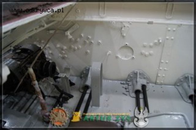

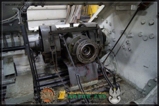

pni Napisano 25 Styczeń 2013 Napisano 25 Styczeń 2013 Możecie laikom napsiać coś więcej o prawidłowości lub nie takiego rozwiązania?
spz kurz Napisano 25 Styczeń 2013 Napisano 25 Styczeń 2013 tu można przeczytać : http://books.google.pl/books?id=MnXlzb7U9sAC&pg=PA139&lpg=PA139&dq=budowa+wa%C5%82%C3%B3w+nap%C4%99dowych&source=bl&ots=l3wudshxLa&sig=q6ki7Fs7V3GkZPkR1yv10CBcPeI&hl=pl&sa=X&ei=N18CUc3gDM_44QSh2IGADw&ved=0CEYQ6AEwAg#v=onepage&q=budowa%20wa%C5%82%C3%B3w%20nap%C4%99dowych&f=false
tomili Napisano 25 Styczeń 2013 Napisano 25 Styczeń 2013 Nadal nie rozumie po co mają być dwa krzyżaki skoro skrzynia biegów z silnikiem oraz skrzynia przekładniowa ze sprzęgłami przymocowane są do tego samego podwozia i wykonują w względem siebie minimalne ruchy... Może tuż przy skrzyni z przodu jest zastosowane przegub elastyczny , który w zupełności wystarczy. Jest możliwość zrobienia zdjęcia z góry tego wału napędowego?
sil3nt Napisano 25 Styczeń 2013 Autor Napisano 25 Styczeń 2013 Od strony dyfra wykorzystaliśmy oryginalny 'dystans' pozwalający na skracanie/wydłużanie wała
esterendensen Napisano 25 Styczeń 2013 Napisano 25 Styczeń 2013 Słuszna uwaga tomili.Skoro silnik i dyfer nie przesuwaja się względem siebie,to po co wał o zmiennej długości?Drugi krzyżak niepotrzebny,wystarczy sprzęgło elastyczne amortyzujące drgania,będzie nawet lepsze jak krzyżak...
spz kurz Napisano 25 Styczeń 2013 Napisano 25 Styczeń 2013 poczytajcie tą książkę do której dałem wcześniej linka , bo tam bardzo prosto jest opisane i czytajcie aż zrozumiecie :-)

Trooper85 Napisano 2 Marzec 2013 Napisano 2 Marzec 2013 o nie jest prawidłowo"Biorąc pod uwagę jak to było rozwiązane w oryginale to chyba konstruktorzy T-70 też się nie znali na rzeczy :P
spz kurz Napisano 2 Marzec 2013 Napisano 2 Marzec 2013 jakie oryginalne rozwiązanie " ? czy w końcu ktoś zajarzy że tam nie było wału :-)
Trooper85 Napisano 4 Marzec 2013 Napisano 4 Marzec 2013 Nie było wału, bo pomiędzy oryginalnym silnikiem (a raczej silnikami), a przekładnią była zdecydowanie mniejsza odległość. Było tylko sprzęgło. Tylko dalej nie wiem po co miałby tam być zastosowany wał z przegubami, skoro silnik i skrzynia są względem siebie nieruchome.wystarczy sprzęgło elastyczne amortyzujące drgania"o!
spz kurz Napisano 4 Marzec 2013 Napisano 4 Marzec 2013 chodzi o to żeby połączyć dwa podzespoły w których trudno uzyskać współosiowość wałów /osi i przez zastosowanie wały z krzyżakami i wielowpustem niwelujesz ten problem
spz kurz Napisano 4 Marzec 2013 Napisano 4 Marzec 2013 a sprzęgło to jest miedzy skrzynią biegów a silnikiem
Trooper85 Napisano 4 Marzec 2013 Napisano 4 Marzec 2013 Mnie tam zawsze uczyli, że sprzęgło to element przekazujący moment obrotowy z jednego wału na drugi. Obojętnie z czego wychodzi wał napędzana, a do czego wchodzi wał bierny. Może mi coś nakłamali na tej polibudzie?
esterendensen Napisano 4 Marzec 2013 Napisano 4 Marzec 2013 spz kurz-jeśli Twoje pojęcie na temat sprzęgieł ogranicza się tylko do tego między silnikiem a skrzynią to gratuluję wybitnej wiedzy...
PATRON Napisano 4 Marzec 2013 Napisano 4 Marzec 2013 nie nakłamali...ale jak już się do polibudy odwołujesz ...to przeanalizuj kinematykę z układem 1 i 2 krzyżakowym....( oczywiście ta kwestia nie ma nic wspólnego z tematem wątku i t-70 ) potem pomyśl ciepło o przegubie typu homo", a dopiero potem do elastycznegio łącznika i przypomnij sobie czy i w jakim ew zakresie mogło by ono niwelować brak osiowości...spz ... co ma do tego wszystkiego wielowypust że nim cokolwiek niwelujesz???PZDR
