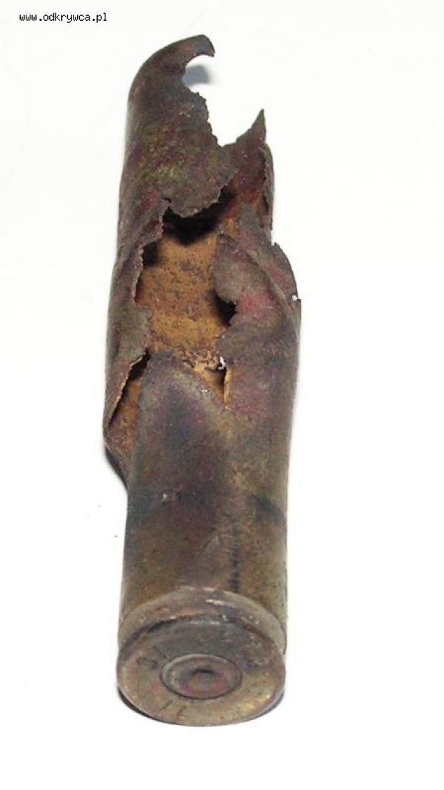

vis1939 Napisano 11 Wrzesień 2012 Napisano 11 Wrzesień 2012 Nie wiem czy określanie wytrzymałości na wykopanych szrotach sypiących się często w rękach jest miarodajne?Zresztą w tym temacie nie ma żadnej reguły,jak widać na foto wcześniej prze zemnie dodanym,nawet przy obecności pocisku ledwo rozdęło szyjkę(amunicja spalona w epoce,wiec jeszcze nie starmoszona czasem i glebą) to samo tyczy się spłonek.Z jakiego urządzenia był odpalany ten ślepak?

Voucur Napisano 11 Wrzesień 2012 Napisano 11 Wrzesień 2012 Vis, zgadzam się z tym, że to nie jest miarodajne. To miał być jedynie przykład na to, że łuska naboju, którego ładunek prochowy został pobudzony w sposób standardowy (od spłonki, więc proces spalania wybuchowego prochu przebiegał od dna łuski w kierunku wylotu) może ulec rozerwaniu, gdy nie będzie umieszczona w komorze nabojowej - przez co narażona na gwałtowne odkształcenia spowodowane nagłym przyrostem gazów, ale jeszcze w granicach ormalnego" spalania.Nie wiem jak proces wybuchu naboju przebiega w warunkach nietypowych (np. od temperatury dajmy na to ogniska). Sama reakcja może zachodzić w dwojaki sposób - albo temperatura inicjuje spłonkę i wybuch przebiega niemalże tak jak w normalnych warunkach, albo sam proch wybucha od temperatury. Trzeba zakładać możliwość, że spłonka jest niesprawna (stare masy spłonkowe ulegały często rozkładowi po pewnym czasie lub np. na skutek zawilgocenia). Jak to przebiega w takiej sytuacji, nie wiem i przyznam, że jest to ciekawe zagadnienie.Ciekaw jestem natomiast zagadnienia, które poruszyłeś, odnośnie przyrostu ciśnienia w czasie spalania prochu w naboju, który np. zostałby w jakiś sposób uwięziony" w przestrzeni nie pozwalającej na ujście gazów prochowych - dajmy na to blok stali o grubości kilku cm z wydrążonym kanałem ściśle odpowiadającym kształtowi pocisku, tak że gazy nie mają dokąd ujść. Nawet można by zastąpić spłonkę uderzeniową spłonką elektryczną, tak żeby wyeliminować możliwość przebicia się gazów prochowych czółkiem" zamka (jakiś zamek musiałby być). W tak, dość kuriozalnej, sytuacji (nikt chyba nie robił takich eksperymentów) raczej na pewno doszłoby do detonacji prochu. Być może nawet w mniej ekstremalnych warunkach. Tak że nie twierdzę, że detonacja prochu abdolutnie nie jest możliwa. Zresztą, zjawisko zbliżone zajdzie, gdy np. do naboju 12,7x108 (dajmy na to DSzK) nasypalibyśmy prochu z amunicji 7,62x25 TT - nie chciałbym być w skórze strzelca. Znów są to jednak sytuacje ekstremalne, nietypowe dla normalnych warunków amunicji fabrycznej.Wydaje mi się, że konstruktorzy amunicji tak dobierają wielkość i rodzaj ziarna prochowego do danego typu amunicji, żeby w warunkach normalnego użytkowania broni (a nawet w przypadkach opóźnionego zadziałania) do detonacji jednak nie dochodziło, bo byłoby to groźne dla broni, strzelca, nie mówiąc już o skuteczności celnego strzelania, choć to chyba w tym przypadku najmniej ważne. Ciśnienie przy strzale musi się jednak zawierać w jakichś ustalonych widełkach, bo inaczej każda prędkość wylotowa pocisku byłaby inna i na diabła w broni zdałyby się przyrządy celownicze. Sytuacja z ogniskiem nie jest sytuacją normalną i tu przyznaję, wartości ciśnienia mogą być nieprzewidywalne, jak i rodzaj wybuchu (może eksplozja, może nawet detonacja, nie będę się upierał, tych zjawisk raczej nie da się zbadać empirycznie. Jednak nabój w imadle tego nieszczęśnika został chyba odpalony" od spłonki, więc spalanie przebiegało w sposób prawidłowy - uważam że nie miało prawa dojść do detonacji, w takim razie dochodziłoby do niego także w czasie strzału z normalnej broni (i tu i tu spłonka pobudza ładunek prochowy od dołu" i spala się on w kierunku wylotu łuski, a nie cały jednocześnie). Na dodatek nabój to pewnie też nie była strychówka", tylko wykopek sterany życiem...Istnieje jeszcze opcja, że koleś grzał go palnikiem, wiadomo, prasa kłamie ;) Chociaż nie wydaje mi się.PS. Urządzonko to modyfikacja młotka balistycznego autorstwa jakiegoś wórcy" z Allegro, być może widziałeś ten wytwór, swego czasu kilka sztuk tego się pojawiło (nakrętka z iglicą z CGN + 6 redukcji do różnych typów kryz nabojów). Można było tym młotkiem zarówno rozcalać amunicję, jak i zbijać spłonki, co nie było zbyt bezpieczne (możliwość pomylenia nakrętek, skutek wiadomy). W modyfikacji opcja pomyłki wyeliminowana, powiększona komora i zwiększony otwór dla ujścia gazów. Znajomy planował taką opcję dla kalibrów grubszych (od 12,7 mm do 3 cm), ale jak to zwykle bywa, czasu nie ma ;)Pozdrawiam.
vis1939 Napisano 12 Wrzesień 2012 Napisano 12 Wrzesień 2012 Voucur wreszcie temat dochodzi do tego o co mi się rozchodzi:)I oczywiście,że eksplozja amunicji nie jest zjawiskiem normalnym i typowym,tak jak i odpalenie naboju z imadła z normalnością ma niewiele wspólnego.Wydaje mi się,że przypadki z ogniska są chyba najbardziej nieprzewidywalne przez fakt,że nie wiadomo w którym miejscu temperatura materiału łuski zapali proch czy może spłonkę.Załóżmy zapłon od strony pocisku - najcieńsze ścianki łuski i łączenie z pociskiem co raczej nie wróży dłuższego utrzymania gazów w zamkniętej przestrzeni. Teraz zapłon z imadła zakładając,że pacjent użył gwoździa - spalanie zaczyna się w najbardziej wytrzymałej części łuski i ma największe szanse na osiągnięcie zbytniego ciśnienia przed rozerwaniem.Do tego jak by nie patrzeć szczęki zaciśnięte na naboju też w jakimś stopniu utrudniają rozdęcie.To tak na chłopski rozum garść teorii,bo empirycznie raczej nikt tego nie badał:)Jeszce w temacie normalnego strzału z broni palnej przy niemożności ujścia gazów.Fakt,że tu już szczególnie ciężko o to i całkowicie się zgadzam,że fabrycznie jest wszystko tak dobrane aby do tego nie doszło.Ale takie wypadki się zdarzają,czy to przez chałupnicze kombinowanie z materiałem miotającym,na zaklinowaniu się pocisku w lufie przez dostanie się do lufy różniastego syfu" Podejrzewam,że nawet spowolnienie przez to przesuwu pocisku w lufie wpłynie mocno na ciśnienie.Tu trochę w temacie:http://bron.iweb.pl/printview.php?t=43379&start=0&sid=0d9974db75f03a356d1f43e99d95e07fhttp://www.leverguns.com/articles/taylor/blowups.htmMłotki balistyczne na allegro widziałem,raczej do wykopanej amunicji bym tego nie zaryzykował,a nóż nie będzie widać,że wskaźnikowy czy zapalający:)Marcjew ja te Twoje argumenty przyjmuje,ale weź też pod uwagę właściwości nitrocelulozy,efektu DDT(Deflagration to Detonation Transition) i efekty badań Paula Vieille w tej materii.Przecież ja tego nie wymyśliłem...:)Pozdrawiam.
