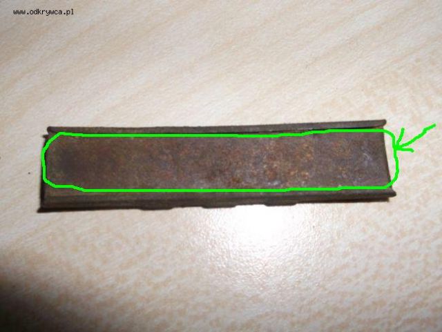

Bercik25 Napisano 16 Sierpień 2012 Autor Napisano 16 Sierpień 2012 Witam jako iż pewien czas temu trafiło mi się kilka łódek do Mausera, które chciałbym w jakiś sposób wyczyścić ale nie wiem za bardzo jak żeby uzyskać jak najlepszy efekt...Próbowałem Elektrolizą ale łódeczka z czarniała ( jak by się przypaliła) a te zapięcia które są po obu stronach z takiej blaszki po odpadały gdy je trochę po dotykałem czy to jest normalne ? czy po prostu wina tego że dałem tą łódkę do elektrolizy. Dodam iż to mój pierwszy przedmiot czyszczony tym sposobem...Więc moje pytanie polega na tym czym mam czyścić, oliwa z oliwek najlepsza w tym wypadku? czy wsadzić łódeczki do elektro i następnie do oliwy z oliwek da to coś wtedy zejdzie ten czarny nalot ?Przy okazji jak czyścić łuski do Mausera, w ten sam sposób co łódeczki ?(szukałem trochę podobnego tematu ale nie znalazłem :/ Brak czasu i te sprawy...)Z góry dziękuje i pozdrawiam!

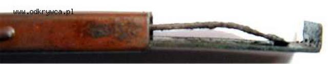

Bercik25 Napisano 20 Sierpień 2012 Autor Napisano 20 Sierpień 2012 Usuwam zwłoki sprężyny ? to bym musiał tą blaszkę zdjąć co jest obok za zdjęciu ?
Bercik25 Napisano 20 Sierpień 2012 Autor Napisano 20 Sierpień 2012 A gdy próbowałem ją zdjąć to te 2 zaczepy poszły które na zdjęciu obok pokazałem.Więc nie wiem czy warto zwłoki sprężyny wyjmować chyba że masz jakiś niezawodny sposób?
vis1939 Napisano 20 Sierpień 2012 Napisano 20 Sierpień 2012 Bierzesz druciak do garów z nierdzewki i trzesz syf do pojawienia się czystego metalu.Stalowej sprężyny się nie wyciąga bo boczne blaszki prawie zawsze pękną,lepiej napuścić do środka cortaninu(strzykawka/igła)Robienie elektrolizy tego typu przedmiotowi to jakieś mocne nieporozumienie,jeszcze jak zrobiłeś elektrolit z kreta to już tylko płakać wypada:)

por.pil.020 Napisano 20 Sierpień 2012 Napisano 20 Sierpień 2012 O, widze że ktoś tu ma czeskie łódki :) One były takie specyficzne i jeśli dobrze pamiętam to tam w środku nie ma żadnej stalowej sprężyny, sprężyną jest ta zagięta na obu końcach mosiężna blaszka, także nie musisz nic demontować, wypada jedynie wypłukać ze środka piasek i inne zanieczyszczenia.

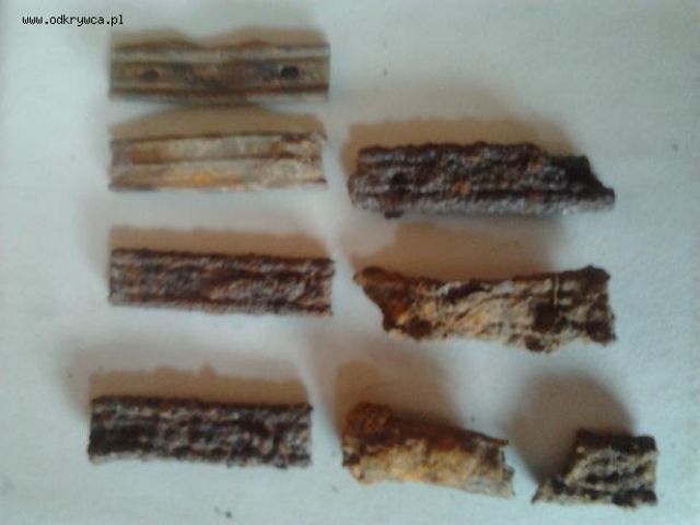

ktos451 Napisano 22 Sierpień 2012 Napisano 22 Sierpień 2012 Wszystkie łódki były mosiężne? Nie myślałem, że mosiądz tak może skorodować jak na kilku moich łódkach.

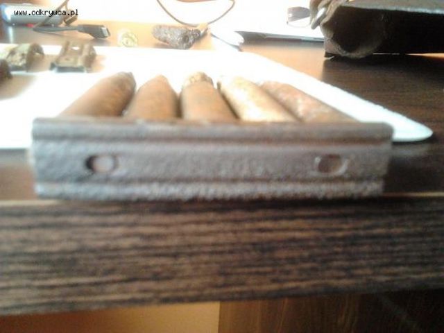

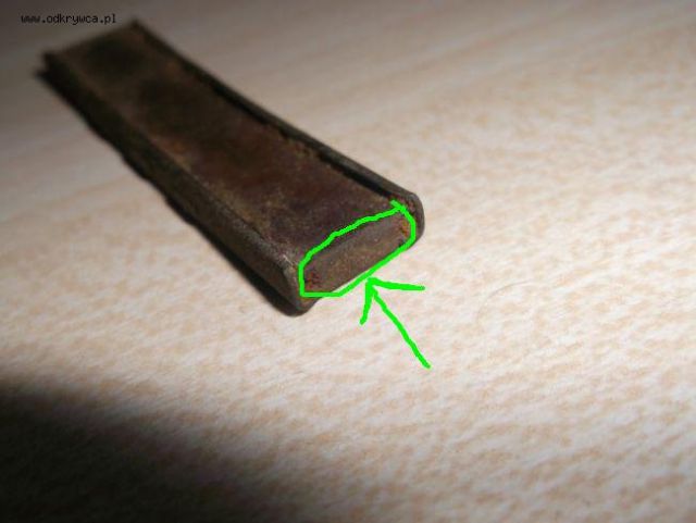

ktos451 Napisano 22 Sierpień 2012 Napisano 22 Sierpień 2012 i tu też delikatnie zżarta łódeczka, ale kompletna (przy okazji może ktoś rozszyfruje sygnatury 43 eds)PS to co w niej 100% bezpieczne

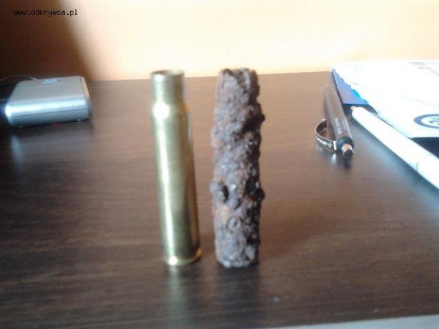

ktos451 Napisano 22 Sierpień 2012 Napisano 22 Sierpień 2012 No, ale i tu widać co 70 lat w ziemi robi z metalem
vis1939 Napisano 22 Sierpień 2012 Napisano 22 Sierpień 2012 Łódki nabojowe były wykonywane z mosiądzu,aluminium i stali,jedynie sprężyna trzymająca w kupie naboje jest zawsze stalowa.Oczywistym wiec jest,że porównywanie stanu łódek/łusek wykonanych z materiałów o różnej wytrzymałości na korozje jest bezsensem.Naucz się rozróżniać metale,bo bez tego psu na budę Twoje konserwacyjne dylematy.
ktos451 Napisano 22 Sierpień 2012 Napisano 22 Sierpień 2012 No tak...mój błądPodejrzewałem że to nie mosiądz, ale dopiero teraz zasięgnąłem lektury forum - i poczytałem o stalowych łuskach Dzięki za rozjaśnienie sprawy łódek.

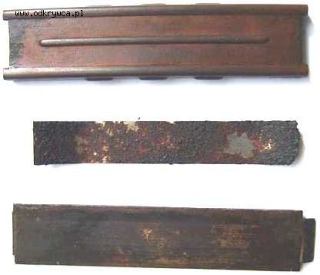

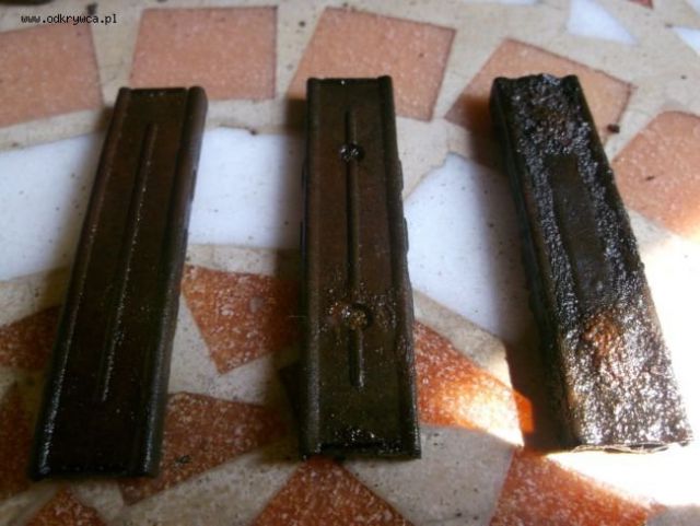

Bercik25 Napisano 23 Sierpień 2012 Autor Napisano 23 Sierpień 2012 No mam 3 rodzaje łódek tzn każda inaczej wygląda ale najwięcej mam tych czeskich ( możliwe że wszystkie są Czeskie bo jeszcze nie szukałem informacji o pozostałych z powodu braku czasu )Za 30min wstawię foto pozostałych.
Bercik25 Napisano 23 Sierpień 2012 Autor Napisano 23 Sierpień 2012 ta po lewej to nasza Czeska, Ta w środku wygląda bardzo podobnie ale jednak coś ją różni : ) a ta po prawej (jest oblepiona piaskiem)
Bercik25 Napisano 23 Sierpień 2012 Autor Napisano 23 Sierpień 2012 Dodam iż leżały w oliwce bo na razie nie mam czasu na sposób który przedstawił Vis... ale w weekend powinienem się już z tym pobawić : )
