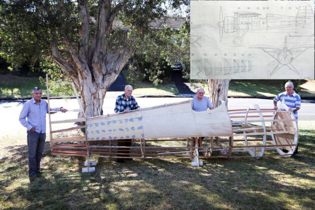

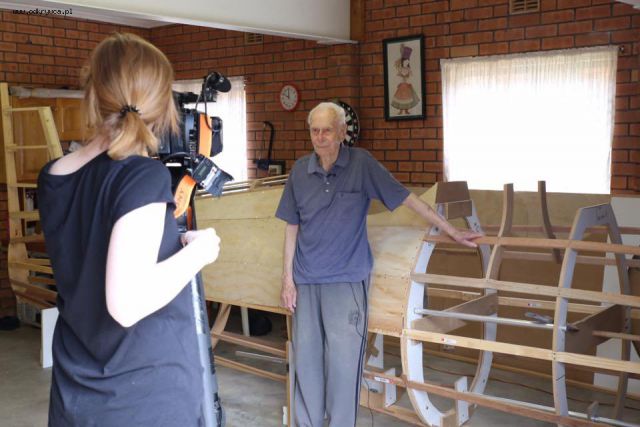

Woodhaven Napisano 19 Październik 2017 Napisano 19 Październik 2017 Przeczytaj od początku jeszcze raz powoli, bardzo powoli Hmmm ... i teraz zastanów się w którym miejscu opisana jest budowa makiety a w którym miejscu opisana jest budowa latającej repliki... W Australii w Illawarra Polish Museum również budują statyczna replikę P-11c. W załączeniu artystyczna wizja P-11c w Illawarra Polish Museum

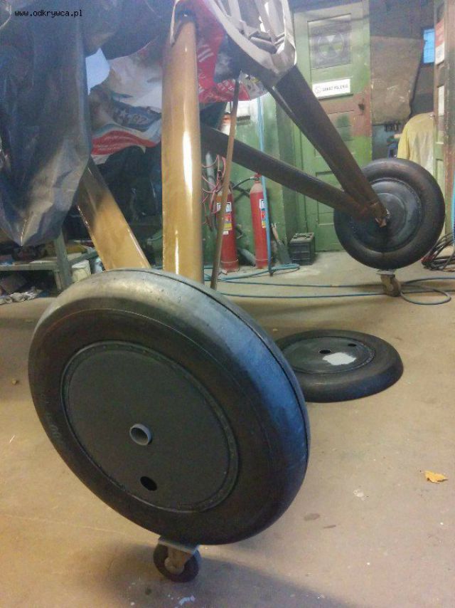

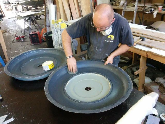

Woodhaven Napisano 24 Październik 2017 Napisano 24 Październik 2017 Półkoła" .Kolega wymyślił żeby je pompować do połowy.

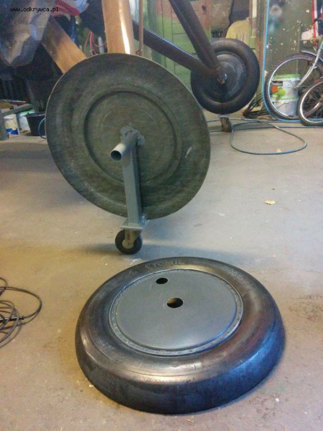

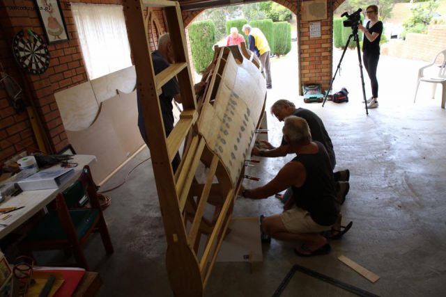

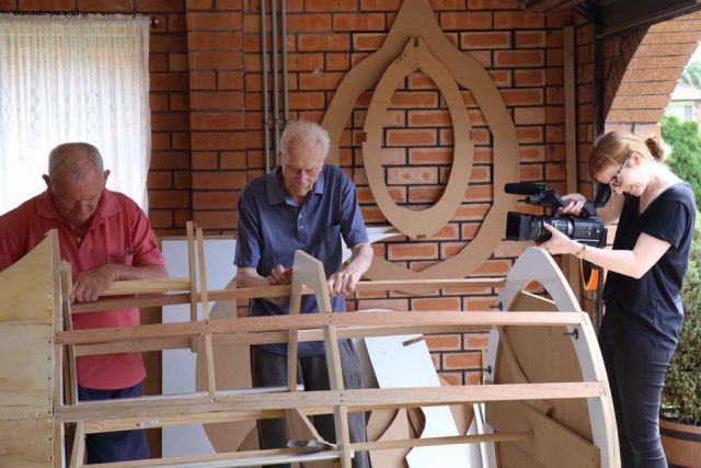

Woodhaven Napisano 29 Październik 2017 Napisano 29 Październik 2017 Australia Illawarra Polish Museum budowa repliki PZL P-11c.http://www.sbs.com.au/news/article/2017/10/26/polish-pensioners-building-world-war-ii-fighter-plane
Spirit of Warsaw Napisano 4 Styczeń 2018 Napisano 4 Styczeń 2018 Czlowieksniegu 2018-01-03 08:51:10Na początku lat 30. samolot PZL P.11c był gwiazdą lotniczych pokazów, szybko się jednak zestarzał i we wrześniu 1939 r. nie zdołał obronić polskiego nieba przed niemiecką Luftwaffe. Dziś ma szansę przywrócić pamięć o przedwojennej awiacji. Niezależnie od siebie powstają dwie repliki słynnego z mewich skrzydeł płatowca.Jest ich sześciu. Wszyscy mają ponad 70 lat, mają polskie korzenie i mieszkają w okolicach miasta Wollongong w australijskim stanie Nowa Południowa Walia. Od kilku miesięcy co środę spotykają się w zamienionym na hangar garażu 92-letniego Antoniego Suryaka, gdzie z drewna, stali i sklejki budują kopię myśliwca.– Wybraliśmy PZL P.11c, bo zapisał się pięknie w historii wojny obronnej 1939 r. i powinno to być docenione – mówi nam Andrzej Krajewski, szef sekcji historycznej i muzeum przy Związku Polskim w Wollongongu. Replika, której budowa finansowana jest ze składek zbieranych na polonijnych imprezach, ma być gotowa w sierpniu 2018 roku i stanie przed otwartym lokalnym polskim muzeum. – Liczymy, że w ten sposób uda nam się zwrócić uwagę na polskie dziedzictwo Wollongongu. W latach 1949-1956 pojawiło się tu ponad 2,5 tysiąca rodaków, głównie weteranów zwolnionych z obozów jenieckich. Niestety, pozostało po nich mało źródeł – mówi Krajewski. Teraz, za sprawą samolotu, o Polakach zrobiło się głośno. Obszerny materiał o powstającym samolocie wyemitowała tutejsza telewizja publiczna.[....]http://www.newsweek.pl/...iwiec-pzl-p-11c-historia-slynnego-samolotu,artykuly,421188,1.html?src=HP_List_latest

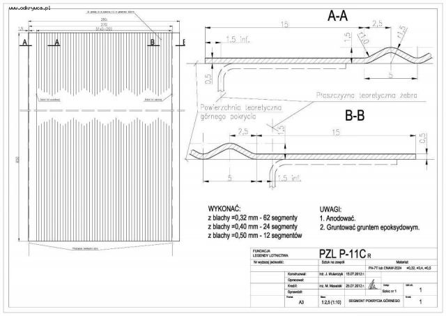

Jedburgh_Ops Napisano 5 Styczeń 2018 Napisano 5 Styczeń 2018 Bardzo mnie ciekawi, jak w warunkach garażowych odtworzona zostanie blacha Marcela Wibaulta i jego technika nitowania?
