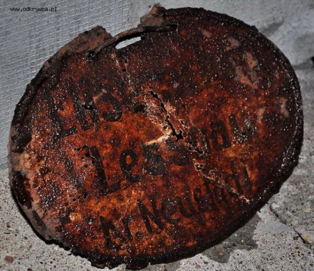

goldfinger Napisano 21 Maj 2012 Autor Napisano 21 Maj 2012 Witam, ostatnio znalazłem taki oto szyld, wydaje się, sporo można z niego wykrzesać. Mam problem z doborem środka czyszczącego, dużo zostało powiedziane na temat kwasu szczawiowego zarówno jego dobrych jak i złych stron. Chciałbym aby ktoś ocenił, która metoda najlepiej sprawdziłaby się w tym konkretnym przypadku szczaw czy jednak ezpieczny" fosol. pozdrawiam- gf

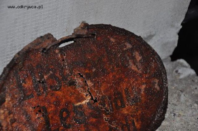

goldfinger Napisano 21 Maj 2012 Autor Napisano 21 Maj 2012 właśnie zainicjowałem delikatne przecieranie fosolem, muszę przyznać, że po kilkunastu minutach efekt jest imponujący. Chyba przyłączę się do frakcji Fosolowiczów" ;).

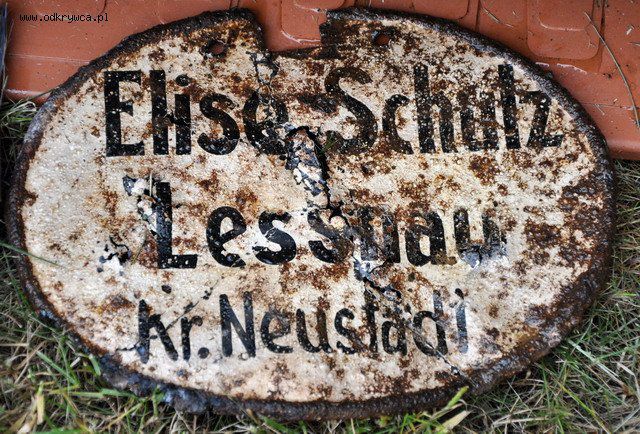

goldfinger Napisano 21 Maj 2012 Autor Napisano 21 Maj 2012 efekt na chwilę obecną, dam fosolowi jeszcze kilkanaście minut...

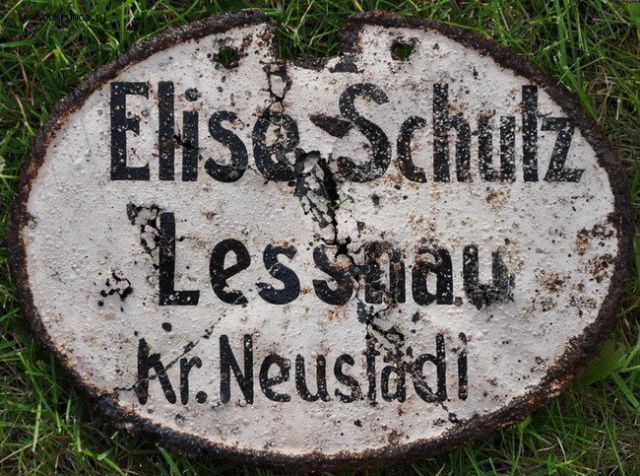

goldfinger Napisano 21 Maj 2012 Autor Napisano 21 Maj 2012 Efekt końcowy. Możliwe, że jeszcze w niektórych miejscach punktowo doczyszczę. Mam pytanie jak finalnie zabezpieczyć tą tabliczkę WD-40, oliwka, lakier bezbarwny?pzdr-gf
wino1939 Napisano 21 Maj 2012 Napisano 21 Maj 2012 Najpierw pozbądź się resztek żrących środków, a potem np olej do broni.PZdr
vis1939 Napisano 21 Maj 2012 Napisano 21 Maj 2012 Fosol jest środkiem optymalnie(skład) stworzonym do usuwania korozji/odtłuszczania i bije pod tym względem czysty" szczaw(który to także w fosolu się znajduje)na łeb.Pozostaje jednak kwestia ceny,chcąc moczyć przedmioty większych gabarytów w fosolu można zostać bankrutem,a w miarę ekonomiczne smarowanie,mimo,że równie skuteczne sprowadza ryzyko choroby nerwowej :)
hali11 Napisano 30 Maj 2012 Napisano 30 Maj 2012 szyld - tablica pieknie wyszla po fosolu chyba musze z nim poeksperymentowac troche
