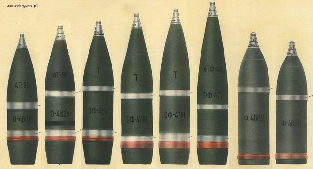

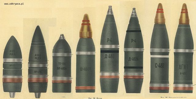

sahara47 Napisano 15 Maj 2012 Autor Napisano 15 Maj 2012 Jaką amunicją strzelał IS2? Zespolona czy dzielona? Może ktoś wrzuci ilustracje.
Speedy Napisano 16 Maj 2012 Napisano 16 Maj 2012 HejJeszcze mam tu uwagę. Na rysunkach, jakie wrzucił FoKa, są pomieszane pociski od 122 mm armaty polowej A-19 - a więc takie same jak stosowane w czołgowej armacie D-25 - oraz pociski od 122 haubic polowych. One nie są do końca zamienne! Armata jest bronią o większym ciśnieniu max. i większej prędkości początkowej. Na pocisk działają więc w niej o wiele większe siły niż w haubicy, której pociski mogą w związku z tym mieć cieńsze ścianki i zawierać więcej m.w. Z uwagi na tę lżejszą konstrukcję niektórych pocisków haubicznych nie można było wystrzeliwać z armaty; niektóre było można, ale na zmniejszonym ładunku miotającym.Pociski do armaty to te, w których indeksie występuje liczba 471. Na pierwszym rysunku są to pierwszy i drugi pocisk od lewej (oba ppanc.); na drugim pociski nr 4., 5. i 6. od lewej (odłamkowo-burzące). Ponadto na rysunkach znajdują się też takie egzotyki" jak pocisk agitacyjny A-462: wątpię czy można byłoby wystrzelić go z armaty ale nawet jeśli tak, to trudno mi sobie wyobrazić sytuację w której czołg miałby wystrzeliwać pociski do rozsiewania ulotek...Zasadniczo w czołgach używano pocisków odłamkowo-burzących i ppanc. Tutaj rysunek z rosyjskiej Wikipedii http://tinyurl.com/dxz7npx Pociski pokazano z dwóch stron dla uwidocznienia oznakowania. Od lewej:- łuska z ładunkiem miotającym dla pocisków ppanc.- łuska z ładunkiem dla pocisków odłamkowo-burzących- pocisk odłamkowo-burz. OF-471N- pocisk ppanc. ostrogłowicowy BR-471- pocisk ppanc. tępogłowicowy z czepcem balistycznym BR-471B Pociski ważyły 25 kg i miały prędkość początkową 781 m/s (w przypadku armaty D-25; starsze serie czołgów IS-2 oraz samobieżnych dział ISU-122 bywały uzbrojone w zmodyfikowaną armatę polową A-19. Miała ona nieznacznie dłuższą lufę i prędkość początkowa wynosiła wtedy 800 m/s). Pocisk ppanc. BR-471 zawierał ładunek 156 g mat.wyb. Przebijał on przy prostopadłym trafieniu pancerz grubości 150 mm z odległości 500 m i 130 mm z 1000 m; BR-471B odpowiednio pancerz 155 i 145 mm. Pocisk odł. burz. OF-471 zawierał 3,6 kg m.w. a OF-471N - 3,8 kg. Łuska miała długość 785 mm. Jak zwykle w rozdzielnie ładowanej artylerii polowej, istniała możliwość modyfikowania ładunku miotającego przez usunięcie części z 4 woreczków z prochem. Masa pełnego ładunku prochowego wynosiła 6,8 kg, a łuski wraz z prochem - 15 kg.Standardową jednostkę ognia czołgu IS-2 i IS-3 stanowiło 28 naboi. IS-2 miał etatowo 8 pocisków ppanc. i 20 pocisków odł.-burz., IS-3 odpowiednio 11 i 17. Nie wiem na ile swobodnie można było rozporządzać tą liczbą. Pocisk odł.-burzący był dłuższy od ppanc-a, a nie wszystkie miejsca w magazynach miały te same wymiary; np. w IS-3 było 11 gniazd takiej długości że mieściły się w nich tylko pociski ppanc.

FoKa Napisano 17 Maj 2012 Napisano 17 Maj 2012 Dzięki Speedy za wyjaśnienie, faktycznie miałem te fotki pobrane z sieci ale bez opisu, wiedziałem tylko że to 122mm ZSRR- ruska amunicja nie jest moja mocna stroną.Pozdro.
