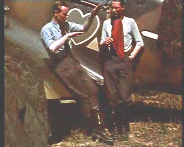

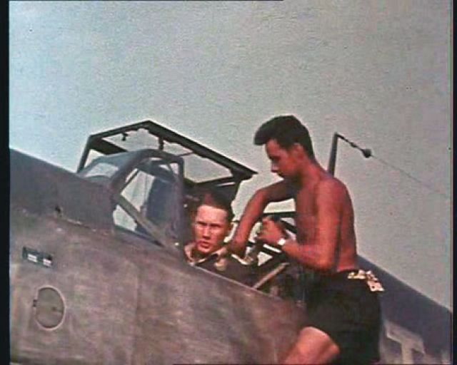

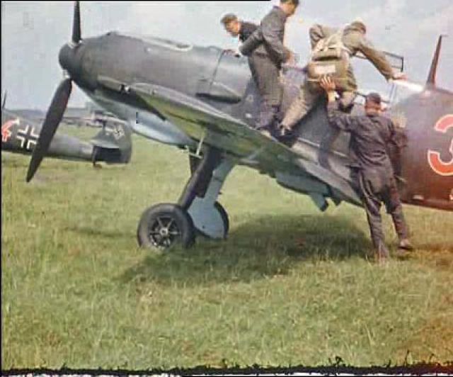

zelig Napisano 15 Marzec 2004 Autor Napisano 15 Marzec 2004 Kadry z 3. Reich in Farbe". JG 54 - formacja z najfajniejszym godłem, podczas walk we wrześniu 39.Pytanie do fanów Luftwaffe: można zidentyfikować lotnisko > samoloty > pilotów? Jedyny konkret w komentarzu, który towarzyszył tym ujęciom, to nazwisko pilota, który to nakręcił.

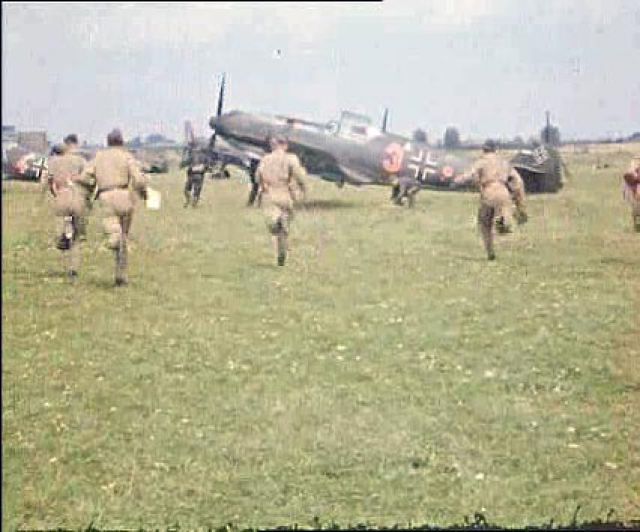

zelig Napisano 15 Marzec 2004 Autor Napisano 15 Marzec 2004 Zupełnie inny samolot. (ale niby wszystko to wrzesień) (a chyba pilot ten sam co na 1-wszym zdj.) (?)pozdr.
beaviso Napisano 15 Marzec 2004 Napisano 15 Marzec 2004 Jeśli to wrzesień '39, to nie jest to na pewno polski" wrzesień. JG 54 nie brał udziału w działaniach nad Polską.pozdr,M

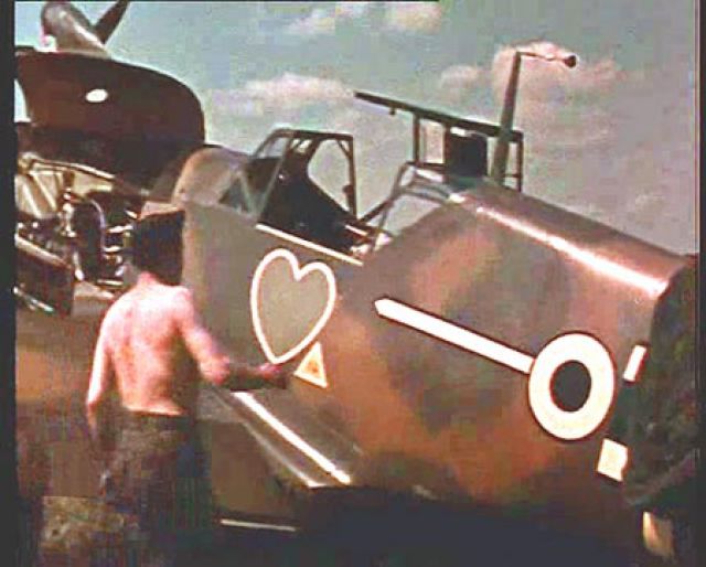

zelig Napisano 15 Marzec 2004 Autor Napisano 15 Marzec 2004 Zawsze twierdziłem, że Niemcom nie należy ufać... Z drugiej strony, pewnie zauważyłeś jaki mam stosunek do niem. doku. ;-) - oni zawsze po nazwisku/dacie/jednostce/miejscu". - To nie jest Discovery... Może ten jedyny konkret - nazwisko pilota, reżysera amatora coś Ci wyjaśni. (Ze słuchu) brzmiało jak Werner Piczer-Kalrau (?). ielone serduszka" są dokładnie w miejscu tego filmu poświęconego działaniom Luftw. nad Polską. No i to malowanie - jakieś dziwaczne.A to zdj.? Jest opisane jako Breslau 39... (oczywiście już nie JG 54)
zelig Napisano 15 Marzec 2004 Autor Napisano 15 Marzec 2004 Jeszcze - w międzyczasie przeczytałem - że JG 54, w lipcu 39 został przemianowany z JG 21, ALE (ale) (widać bolda?) jeszcze we Francji, w 40-stym r. funkcjonował jako JG 21. (?) Poza tym, (przeczytałem) że jednak walczył w Polsce (być może jako 21)Także... (?) A właściwie kiedy pojawiły się ziel. serduszka w logo? :)

zelig Napisano 16 Marzec 2004 Autor Napisano 16 Marzec 2004 No cóż... Jako niefan Luftwaffe (za to logo JG 54 owszem) mogę tylko powiedzieć, że - tak na prawdę - to tylko chciałem sprawdzić Waszą czujność ;-)No i te śliczne kadry...(We Wrocławiu też jest zbyt pochopna" wersja 109-tki?)

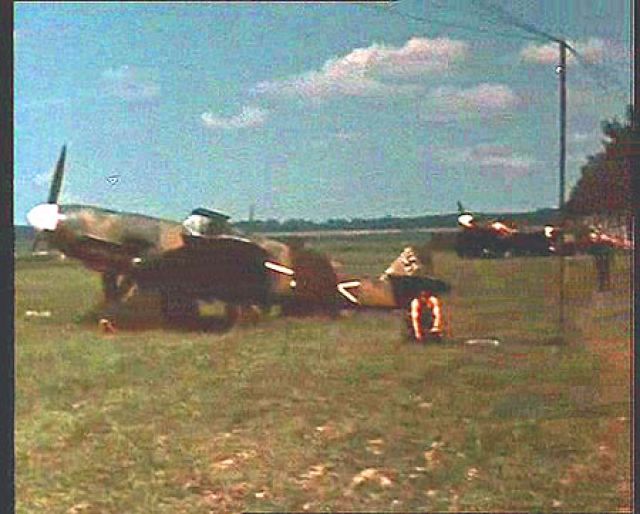

Grendel Napisano 16 Marzec 2004 Napisano 16 Marzec 2004 Historia Luftwaffe nie jest moja specjalnoscia rowniez;o)NaTwoim zdjeciu jest historycznie poprawny" Bf109E (E-ile zostawiem specjalistom).Wydaje mi sie jednak, ze we wrzesniu 1939 we Wroclawiu nie bazowala zadna jednostka mysliwska.Nie wiem , jak wczesniej, ani po zakonczeniu kampanii, ale w jej trakcie chyba nie.Musialbym pokopac w zrodlach, bo pamiec bywa zawodna niestety, wiec nie napisze teraz gdzie co bazowalo, ale zadna z jednostek mysliwskich 4. Luftflotte nie operowala z Wroclawia.PozdrawiamGrendel
zelig Napisano 16 Marzec 2004 Autor Napisano 16 Marzec 2004 Tak. Też wcześniej szukałem. I znalazłem tylko, że we Wroc., w tym czasie, stacjonowała grupa transp. Ju-52 i była jakaś szkoła lotnicza (nie wyposażona w 109-tki). [Ale nazwa Breslau" padła b. dobitnie w tym filmie.] Może ktoś się wypowie nt. malowania? (tych od serduszek" zrestą też - bo ciekawy jestem skąd się na prawdę wziął ten film)pozdr.
beaviso Napisano 16 Marzec 2004 Napisano 16 Marzec 2004 Na zdjęciu z Wrocławia" jest Emil (ale E-ile nie powiem) z I. Gruppe (brak oznaczeń za krzyżem), 2. Staffel (czerwone cyfry).Możliwe jednostki:- I./JG 77 (Wrocław-Strachowice - 01.05.1939.-26.08.1939.) (to chyba to, bo tylko I. Gruppe tu stacjonowała, w dodatku dość długo)- I./JG 3 (Wrocław-Gądów? - 09.06.1941.-18.06.1941.) (stacjonowały 2 grupy: I. i II., tylko 10 dni, przejście z Emili na Friedrichy)pozdr,M
Grendel Napisano 16 Marzec 2004 Napisano 16 Marzec 2004 Jesli chodzi o BF 109 E - obstawialbym raczej I./JG77 przed wrzesniem.Zas F"-ki?Hmmm...Trzy Staffeln JG 54w czasie kampanii balkanskiej uzywaly wersji E".Zas kampanie rosyjska zaczyna JG 54 w calosci uzbrojona w F".Szybko sie przezbroili, nie ma co.Poczytalem odrobine w tym, co mam w domu (a nie mam wiele, bo to nie moja specjalnosc) i znalzlem zdjecie dowodcy JG 54 majora Trautloft'a przy swoim samolocie.Zdjecie z poczatku wojny z bolszewikami (podpis pod zdjeciem - nie gwarantuje poprawnosci).Malowanie bardzo przypomina nietypowy kamuflaz z filmu.Zdjecia samolotow ze Staffeln innych niz Stab ukazuja kamuflaz typowy dla reszty Luftwaffe w tym czasie i miejscu.Mysle wiec , ze maszyny z filmu nalezaly do Stab./ JG 54 w poczatkowej fazie Operacji Barbarossa.PozdrowieniaGrendel

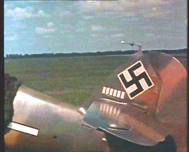

aro111 Napisano 16 Marzec 2004 Napisano 16 Marzec 2004 WitamGórne fotki przedstawiaja F-ki z JG 54 - front wschodni lato 1943.( tak bowiem malowano samoloty gdzie pojawiał się kolor jasno brązowy i dwa odcienie zieleni )-zastanawia mnie tylko brak żółtych elementów szybkiej idetyfikacji.Ostatnia fota przedstawia Emile z września co wskazuje między innymi sfastyka namalowana na środku usterzenia pionowego.Pozdrowienia aro111
