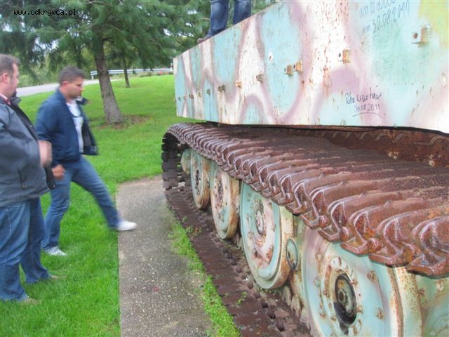

Pantherg Napisano 21 Styczeń 2012 Napisano 21 Styczeń 2012 To co piszą o tygrysie z Vimontieurs, to bzdura.Ten tygrys jest zwleczony przez amerykanów z innego miejsca w Normandii, nie brał udziały w Stalingradzie zachodu" jest to Tygrys wehrmachtowski", rozmawiałem chyba z godzinę na jego temat z gościem z pobliskiego muzeum( swoją drogą b. sympatyczny koleś, ma żone z Rumii i jak zobaczył polskie blachy to sam nas zagadał). Z tego co się dowiedziałem to już nazbierali kase na jego remont zewnętrzny" i załatwiają pozwolenia na jego wykonanie.

Pantherg Napisano 22 Styczeń 2012 Napisano 22 Styczeń 2012 Koles z muzeum sprawdzal go po nr .. Tak, wiec nie byl bym pewien co do wiarygodnosci zrodła..
Pantherg Napisano 22 Styczeń 2012 Napisano 22 Styczeń 2012 To ten bliżej obiektywu, jak chcesz sam z nim porozmawiaj , pracuje w Memorial de Mont Ormel" , czy jakos tak - miejsce , gdzie polacy wslawili sie odcieciem niemcow..Pojechał specjalnie z nami jakies 10 km , zeby pokazac tygrysa - ogolnie widac , ze jest pasjonatem i ten tygrys , szczegolnie lezy mu na sercu.
Pantherg Napisano 22 Styczeń 2012 Napisano 22 Styczeń 2012 Poza tym w linku wyzej jest napisane , ze tygrys z Vimontieurs jest bez silnika! Nawet na filmiku możesz zobaczyć , że silnik jest w środku(może nie jest w najlepszym stanie).

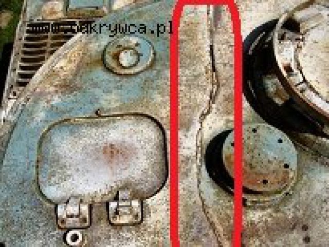

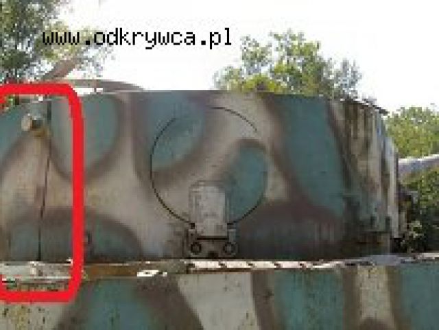

Pantherg Napisano 22 Styczeń 2012 Napisano 22 Styczeń 2012 Śladów cięcia nie widziałem, a biegałem po nim z dwie godziny..
LUDORF Napisano 22 Styczeń 2012 Napisano 22 Styczeń 2012 oj kolego chyba okulary czas najwyższy nabyć
Tankist Napisano 22 Styczeń 2012 Napisano 22 Styczeń 2012 W takim razie tylko biegałeś, zamiast dokładnie go obejrzeć.Miłej lektury. http://www.pablum.webspace.virginmedia.com/gaz/vt.htmlNo i nazwisko, zwłaszcza Pana Roudiex należałoby napisać poprawnie.
Pantherg Napisano 23 Styczeń 2012 Napisano 23 Styczeń 2012 Te pękniecia wyglądają na żywo na ślady po wysadzeniu, ogólnie cały jest spękany, zarówno kadłub , jak i wieża..Czy ktoś z was widział go na żywo?? Mam wrażenie ,że rozmawiam z samymi specami" od analizy fotek..??
