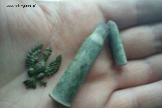

marek123 Napisano 18 Styczeń 2012 Autor Napisano 18 Styczeń 2012 Chodzi mi o ten nalot biało zielony. Chciałbym ładnie to jakoś wyczyścić bez ingerencje w łuske tzn nie chce by zostały ślady np papieru ściernego itp.co polecacie ?

Barson1 Napisano 18 Styczeń 2012 Napisano 18 Styczeń 2012 Zdjęcia nie widać . Ale puchata (jest najlepsza) szmatka + mleczko CIF robią swoje. Pocieraj do skutku aż wypolerujesz jeżeli chcesz by się błyszczała .
vis1939 Napisano 19 Styczeń 2012 Napisano 19 Styczeń 2012 Zwykły druciak do garów z nierdzewki jest niezawodny i nie narusza powierzchni.

karabin Napisano 23 Styczeń 2012 Napisano 23 Styczeń 2012 Jeśli łuska była narażona na działanie kwasów humusowych to po oczyszczeniu pozostanie różowy kolor i masa wżerów,jednym słowem straszydło i szrot.

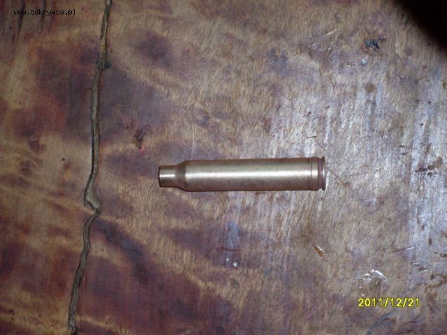

marek5 Napisano 1 Marzec 2012 Napisano 1 Marzec 2012 Kwas azotowy rozcienczony 10-15 sek przemywam cifem i szczoteczka jak trzeba to drugi raz. Na koniec pare przetarc welna stalowa.Cale czyszczenie 5 minut.

marek5 Napisano 1 Marzec 2012 Napisano 1 Marzec 2012 To prawda .Wyglada jak wypudrowana babcia. Ale ja podalem sposob wyczyszczenia ,a zrobilem pare minut przed sfotografowaniem zeby koledze pomoc .

wino1939 Napisano 2 Marzec 2012 Napisano 2 Marzec 2012 Szczotka to jeden z najgłupszych pomysłów na jakie kto kol wiek wpadł . Próbowałem kiedyś na różnych łuskach - porysowane szpetne wyglądają jak psu z ...gardła wyciągnięte."Z całym szacunkiem Kolego, ale chyba nie wiesz co mówisz.Ciężko jest porysować łuskę szczotką, tym bardziej mosiężną...-chyba, że się to zrobi nieumiejętnie.Ja czyszczę wszystkie swoje łuski na szczotce stalowej, i jeszcze ani jednej nie porysowałem.Salut!
wino1939 Napisano 2 Marzec 2012 Napisano 2 Marzec 2012 Sorki za post pod postem, ale nie polecam czyszczenia łusek jakimkolwiek kwasem, no chyba, że ktoś lubi różowe łuski(albo ścieranie zróżowiałej powłoki mechanicznie...)
Barson1 Napisano 2 Marzec 2012 Napisano 2 Marzec 2012 Zróżowiała powłoka - czyli miedź która się wytrąciła - trochę z chemi. A chodziło o szczotkę na wiertarce.
Cyrograf15 Napisano 2 Marzec 2012 Napisano 2 Marzec 2012 To nie miedź się wytrąca tylko sama pozostaje. Z stopu cynk zostaje wytrawiony. Proces nieodwracalny. Jedno co da się zrobić to zeszlifować fanta do niezniszczonego trawieniem stopu. To już lepiej od razu szlifować, mniejsza warstwa fanta ubywa.Wojtek
seba2954 Napisano 2 Marzec 2012 Napisano 2 Marzec 2012 A próbował ktoś na taki złoty mosiądz kłaść sztuczną patynę??
wino1939 Napisano 2 Marzec 2012 Napisano 2 Marzec 2012 To nie miedź się wytrąca tylko sama pozostaje. Z stopu cynk zostaje wytrawiony. Proces nieodwracalny. Jedno co da się zrobić to zeszlifować fanta do niezniszczonego trawieniem stopu. To już lepiej od razu szlifować, mniejsza warstwa fanta ubywa."- o to mi chodziłoI ja tez mówię o szczotce na wiertarce, a dokładnie na silniku od pralki.PZdr
Barson1 Napisano 3 Marzec 2012 Napisano 3 Marzec 2012 Szczotka na wiertarce to najgorsze co może być na łuski karabinowe. NISZCZY JE ! o tyle.
