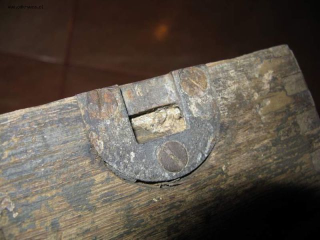

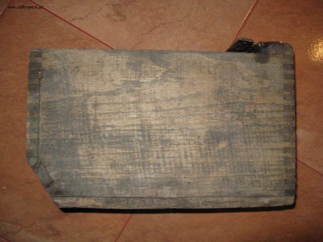

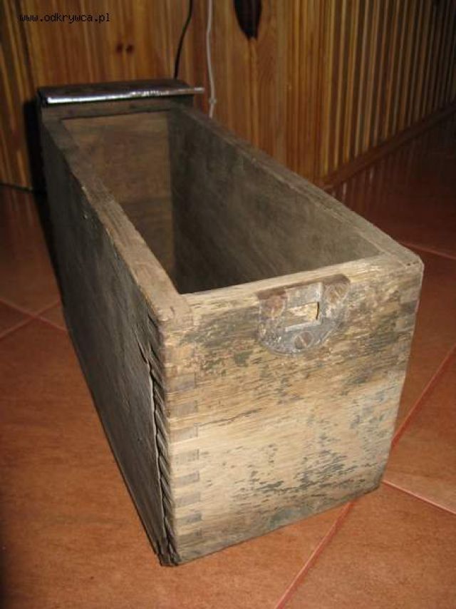

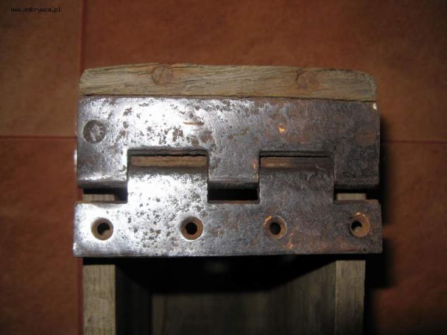

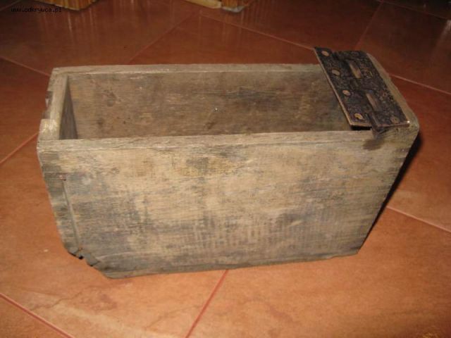

bjar_1 Napisano 10 Styczeń 2012 Autor Napisano 10 Styczeń 2012 Na taśmę. Porównywałem ze skrzynkami od Schwarzlose - różni się tym ścięciem na dole przedniej ściany, a może to tylko jakaś odmiana? Niestety pokrywy brak...
Luftlander Napisano 10 Styczeń 2012 Napisano 10 Styczeń 2012 Skrzynka na taśmę do Browning M-1917.http://www.ima-usa.com/browning-m-1917-mg-wood-ammunition-box.html

mietek Napisano 10 Styczeń 2012 Napisano 10 Styczeń 2012 wiecej: http://browningmgs.com/AmmoCans/Wood.htm Co do uzywania, porownaj wymiary, czy wejda polskie tasmy.
shadowN Napisano 10 Styczeń 2012 Napisano 10 Styczeń 2012 Nabój mauserowski wejdzie bankowo jeśli to skrzynka od .30cal, natomiast czy wejdzie tam taśma z 330 naboi nie wiem..
bjar_1 Napisano 10 Styczeń 2012 Autor Napisano 10 Styczeń 2012 Polskie taśmy wejdą na miękko - skrzynka do 30-tki jest nawet węższa w środku...
shadowN Napisano 10 Styczeń 2012 Napisano 10 Styczeń 2012 Może gdzieś w jakichś oddziałach Obrony Narodowej albo rezerwowych się przewinęły takie skrzynie, w liniowym wojsku raczej bym wątpił..ps. A sowiety w `45 nie miały bronków .30 cal ?
bjar_1 Napisano 10 Styczeń 2012 Autor Napisano 10 Styczeń 2012 Znając niedostatki uzbrojenia i wyposażenia oraz cuda jakie widziałem a Wrześniu" to raczej w taką ewentualność bym nie wątpił :]EOTpzdr.
vis1939 Napisano 11 Styczeń 2012 Napisano 11 Styczeń 2012 http://www.weu1918-1939.pl/piechota/ckm/colt/departament_piechoty_ckm_colt.htmlTak bym to widział,choć można jedynie domniemywać.
