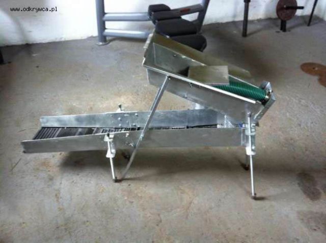

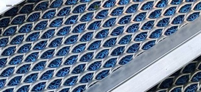

spinel80 Napisano 24 Czerwiec 2015 Napisano 24 Czerwiec 2015 Witam sadek - tak jak mówiłaś łopata wymiata :)Zobaczymy jak się w terenie spisze ale już widać że więcej złocinek trafi na płucznie w porównaniu do tradycyjnej łopaty :)GRATULUJĘ pomysłu :) wardek - życzę powodzenia podczas testów, jak widać sprzęt jest ok bo z dobrych rąk do Ciebie trafił. Zobaczymy jak Ci się sprawdzi mech górniczy, zwróć uwagę na płucznie Janusza i na jej wylot, drobinki złota mogą migrować w mchu podczas długiego płukani. Ja jestem bardziej przekonany do mat gumowych :)sswds -niech Ci zapał nie zdycha, każdemu zdarzają się takie sytuacje, szukaj dalej :) Mam nadzieję że na następnych zdjęciach zobaczymy złocinki i inne ciekawe kamienie, wiesz już jak wygląda otoczone szkło to łatwiej będziesz mógł oceniać przyszłe znaleziska :)Powodzenia Uncja w misce!!!

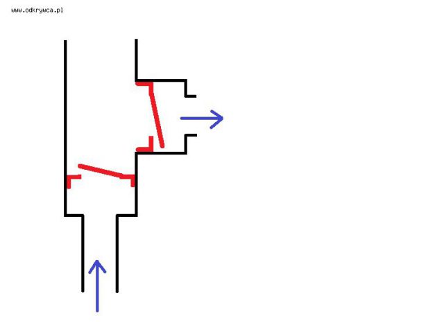

tezorro Napisano 26 Czerwiec 2015 Napisano 26 Czerwiec 2015 Witam kolegówzwracam się z zapytaniem odnośnie pompy Hendersona, czy ktoś mógłby mi podać gdzie są umiejscowione zawory zwrotne i z czego zrobić tłok. ? Z góry dziękuję

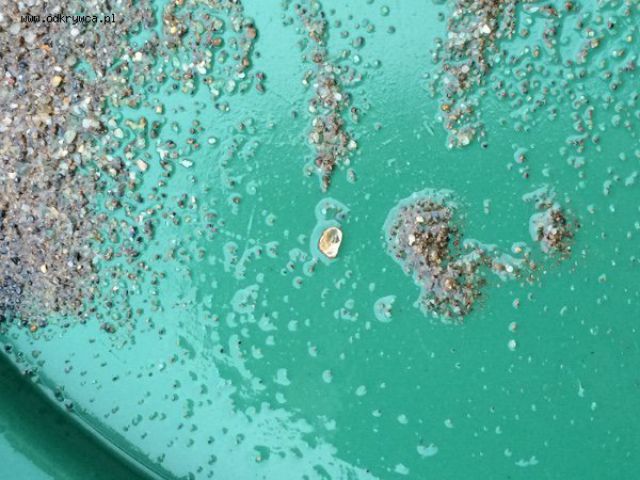

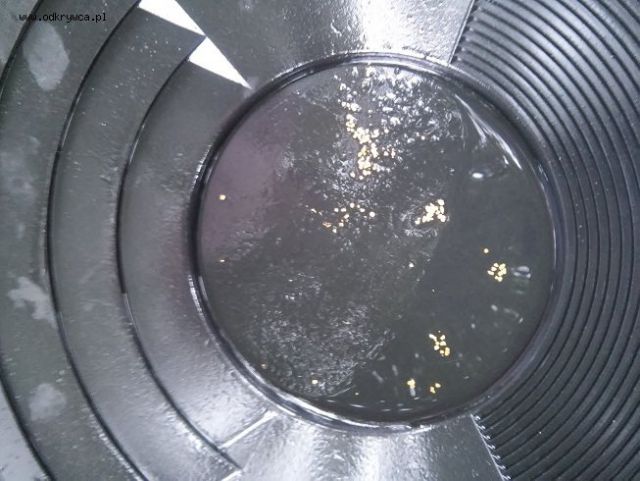

lukaszkr Napisano 26 Czerwiec 2015 Napisano 26 Czerwiec 2015 Witam kolegów poszukiwaczy jak myślicie co to może być w mojej misce czyżby płatek złota.
peter l-ca Napisano 26 Czerwiec 2015 Napisano 26 Czerwiec 2015 tezorroumiejscowienie zaworów zwrotnych w trójniku zawory zaznaczone na czerwono

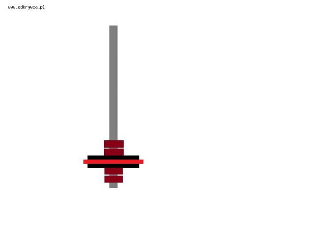

peter l-ca Napisano 26 Czerwiec 2015 Napisano 26 Czerwiec 2015 tezorroja mam taak wykonany tłok gdzie:szary kolor to pręt gwintowany fi 10mmbordowy kolor to nakrętki daje je po dwie żeby kontrowałyczarny to możliwie duża podkładka z otworem fi 10mma czerwony to gumowa uszczelka większa od podkładek i minimalnie większa od średnicy rury w którą będzie tłok wsadzony, a po to minimalnie większa aby była zwiększona szczelność tłoka pozdrawiam

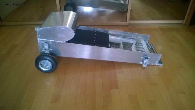

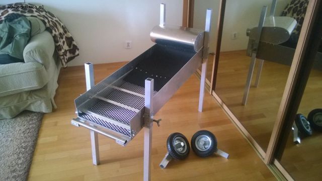

GoldenEye Napisano 26 Czerwiec 2015 Napisano 26 Czerwiec 2015 powiedzmy że skończyłem :P tarrrraaam :D
lotasl Napisano 27 Czerwiec 2015 Napisano 27 Czerwiec 2015 Cześć ;]GoldenEye - świetnie Ci wyszedł sprzęcik, oby sprawował się tak dobrze jak wygląda:)Ja jestem w trakcie pakowania i powoli będę zmierzał na południe. Jeszcze o rodzinkę muszę zahaczyć po drodze, a w poniedziałek rano mam nadzieję zajechać już na miejsce ;) Myślałem, że też mi się uda zrobić płucznie, niestety mój szef dokładnie zadbał o to abym nie miał czasu...Mimo wszystko jadę z bardzo optymistycznym nastawieniem;]
mari50 Napisano 27 Czerwiec 2015 Napisano 27 Czerwiec 2015 Ładny sprzęcik GoldenEye .Do tego jak nie będzie złota to możesz wpakować tam kije i na pole golfowe.
spinel80 Napisano 30 Czerwiec 2015 Napisano 30 Czerwiec 2015 Witam :)Jak poszukiwania?Gdyby ktoś był zainteresowany highbankerem to jest taki godny polecenia, posiada matę Gold-Hog i jest to prawdopodobnie unikalny sprzęt w naszym kraju. Niestety kolega nie wykorzystał jeszcze jego możliwości (jest całkiem nowy) i w związku z dużą ilością obowiązków chce go oddać w dobre ręce :) http://olx.pl/oferta/high-banker-plukarka-do-zlota-z-usa-CID767-IDaEexJ.html#c1a5f0dd30lukaszkr - dasz radę zrobić większe zbliżenie tego co masz w misce? Powodzenia Uncja w misce!
GoldenEye Napisano 1 Lipiec 2015 Napisano 1 Lipiec 2015 to ja nawet nie wiedziałem że to tyle kosztuje :o masakra... a na ile wycenił byś moją płucznie? :P 120cm długości na 40 szer. :D biorąc pod uwage że budowałem ją na raty przez pół roku z najwyższej klasy materiałów :P

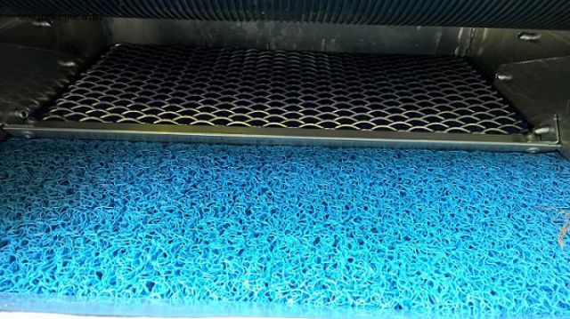

GoldenEye Napisano 11 Sierpień 2015 Napisano 11 Sierpień 2015 ostatnio zakupiłem taką fajną mate jak u Pana Janusza i pomimo ze w tym roku napewno z płuczni nie skorzystam to bedzie przygotowana na przyszłośc już na pełnym wypasie :P nie ma lipy :D

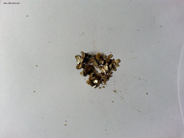

kooler Napisano 14 Sierpień 2015 Napisano 14 Sierpień 2015 Witam,moje dzieciaczki bawiąc się w piasku znalazły płatki,co to może być?
