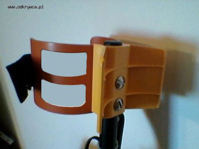

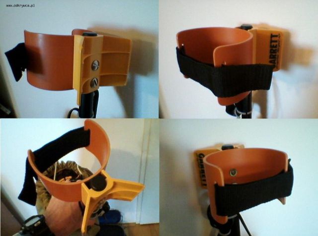

PS Napisano 7 Październik 2011 Napisano 7 Październik 2011 Witaj w klubie. Patrzyłem w pewnej firmie w Warszawie która słynie z olewania klienta i jej nie lubię - mieli, ale po sprawdzeniu na forach doszedłem do wniosku, że TTTM, poza tym jak już wspomniałem - nie lubię ich - postanowiłem wytworzyć coś home made". Dawca - kawałek rury, dwie śrubki + nakrętki z kwasówki, trochę narzędzi - robota w domu, bez żadnego warsztatu. Ponad dwa miesiące już z tym patentem latam i jest OK.PozdrawiamP
woytas Napisano 7 Październik 2011 Napisano 7 Październik 2011 Jaka jest średnica? 110 kanalizacyjna (po za obciachowym wyglądem) chyba by pasowała?
PS Napisano 7 Październik 2011 Napisano 7 Październik 2011 Spokojnie wystarczy. Ja zrobiłem ze 135, żeby mi ręka w kurtce + planowana wyściółka z czegoś miękkiego weszła. Po zakończeniu sezonu dokończę temat.Obciachowy wygląd? To ma działać, a nie wyglądać, poza tym brak świadków w naszym hobby to akurat zaleta :-) tego nikt nie będzie podziwiał. Ważne aby była trwała i wygodna.PozdrawiamP.
jacho Napisano 7 Październik 2011 Napisano 7 Październik 2011 Piękna robota. I wygląda lepiej od oryginału :)Ja bym jeszcze dremelkiem dla odchudzenia wykroił po 2 prostokątne otwory z każdej strony.Trochę mniejsze niż w załączniku będą chyba lepiej wyglądały.
