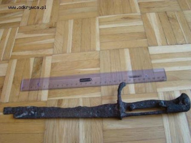

bogdan76 Napisano 28 Wrzesień 2011 Autor Napisano 28 Wrzesień 2011 Witam, znalazłem coś co było kiedyś bagnetem, jak należałoby go oczyścić? Zaznaczam, że nie musi być to metoda perfekcyjna i czasochłonna.
dimmu66 Napisano 28 Wrzesień 2011 Napisano 28 Wrzesień 2011 Straszny szrot ale jak Ci zależy to autaliza lub elektroliza. Szybko i skutecznie :)
Barson1 Napisano 28 Wrzesień 2011 Napisano 28 Wrzesień 2011 Z takim szrociakiem ....to nawet szczotka na wiertarce mu nie zaszkodzi .
por.pil.020 Napisano 28 Wrzesień 2011 Napisano 28 Wrzesień 2011 ale tez i za bardzo nie pomoże. Śmiało wrzucaj do elektrolizy lub zrób mu piaskowanie.
bogdan76 Napisano 28 Wrzesień 2011 Autor Napisano 28 Wrzesień 2011 Dziękuję za rady,szrocik idzie na wystawkę do szkoły, innego nie mam , więc musi być ten. A tak swoją drogą nie myślałem, że aby uczyć będę musiał wiedzieć co to jest autoliza, elektroliza i piaskowanie:)pozdr.
Cyrograf15 Napisano 28 Wrzesień 2011 Napisano 28 Wrzesień 2011 Piaskowanie odradzam w tym wypadku. Na wystawe może iść tak jak jest. Jemu nic już nie pomoże ale i nie zaszkodzi. Dobry do ćwiczeń elektrolizy.Wojtek
bogdan76 Napisano 28 Wrzesień 2011 Autor Napisano 28 Wrzesień 2011 Dziękuję za szczerość, ćwiczyć nie będę,bo to mój pierwszy bagnet- szumnie zabrzmiało :) i mam sentyment
Cyrograf15 Napisano 28 Wrzesień 2011 Napisano 28 Wrzesień 2011 Ćwiczyć nie znaczy zniszczyć. Jak nie wyjdzie będzie niedoczyszczony i tyle. Tak jak Kolega napisał ma wartość sentymentalną, materialną znikomą.WojtekPost został zmieniony ostatnio przez moderatora Cyrograf15 21:30 28-09-2011
bogdan76 Napisano 28 Wrzesień 2011 Autor Napisano 28 Wrzesień 2011 Dziękuję za radę, gdyż myślałem próbować-popełniać błędy a przy starych rzeczach stracić bezpowrotnie. Wiem też, że nie ma on wartości materialnej, ale w szkole sprawdzi się doskonale do zainteresowania dzieciaków a o to mi chodzi:)
dimmu66 Napisano 28 Wrzesień 2011 Napisano 28 Wrzesień 2011 Spróbuj autolizy=łatwa i szybka do przeprowadzenia ,nie wymaga urządzeń tylko kret,aluminium,pojemnik i woda. A doświadczenia zdobyte bezcenne
bogdan76 Napisano 28 Wrzesień 2011 Autor Napisano 28 Wrzesień 2011 A czy mogę dokładniej dowiedzieć się jak ją przeprowadzić? Będę wdzięczny
por.pil.020 Napisano 28 Wrzesień 2011 Napisano 28 Wrzesień 2011 Wojtek, nie wiem dlaczego tak nie lubisz tego piaskowania? :) Sprawdziłem tą metodę wielokrotnie, moim zdaniem świetnie sie nadaje do takich wykopow, ktore nie maja juz fabrycznej powierzchni, czy farby. Jest gwarancja doczyszczenia całkowitego, nawet w zakamarkach, czy w głębokich wżerach. Pozatym można regulować ciśnienie jak i szerokość dyszy, a przede wszystkim drobnoziarnistość piasku. Od sporych az po bardzo drobne w zaleznosci jak gruba jest warstwa rdzy. Niemniej zgadzam sie ze dla poczatkujacych lepiej elektroliza bądź autoliza.

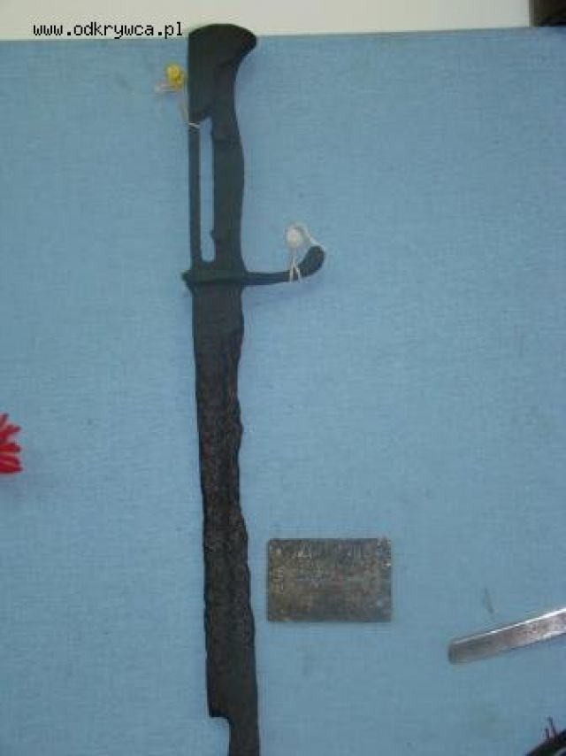

bogdan76 Napisano 30 Wrzesień 2011 Autor Napisano 30 Wrzesień 2011 Dziękuję za pomoc i rady, jednak spróbuję zabawić się w młodego chemika. Poszukam drutu i autoliza:) a przy okazji wyczyściłem tą metodą guzik carski i jestem pozytywnie zaskoczony:)
por.pil.020 Napisano 30 Wrzesień 2011 Napisano 30 Wrzesień 2011 Nie zapomnij pochwalić się rezultatami po skończonej robocie :)
bogdan76 Napisano 15 Październik 2011 Autor Napisano 15 Październik 2011 Rozpocząłem przygodę z autolizą i się chwalę:)W sumie to jak na szrocik,wyszło nieźle.Pozdrawiam i dziękuję za pomoc
