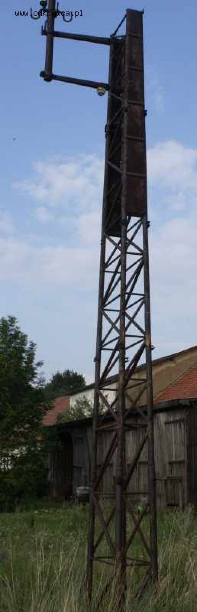

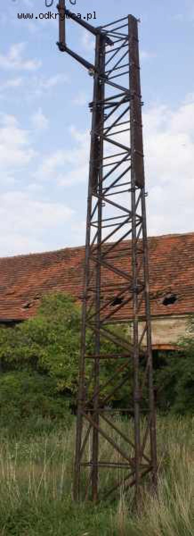

hipolit-O4 Napisano 5 Sierpień 2011 Autor Napisano 5 Sierpień 2011 W obejściu zaprzyjaźnionego sołtysa stoją dwa takie kratowe słupy z rur.Sołtys i inni mieszkańcy wsi twierdzą że to konstrukcja skrzydeł samolotu który leżał w pobliżu Smolca(blisko lotnisko Strachowice).Czy może to być część konstrukcji samolotu?
Woodhaven Napisano 7 Sierpień 2011 Napisano 7 Sierpień 2011 http://www.muzeumlotnictwa.pl/kontakt.phpinfo@muzeumlotnictwa.pl
theurge Napisano 5 Sierpień 2011 Napisano 5 Sierpień 2011 Zdarzaja sie i stalowe o konstrukcji kratownicowej. Choc te faktycznie wygladaja dosc pancernie. To co mnie zastanawia to brak jakichkolwiek oznaczen, tabliczek. Popytaj, miejscowi na pewno wytargali wiecej z tego szybowca"...

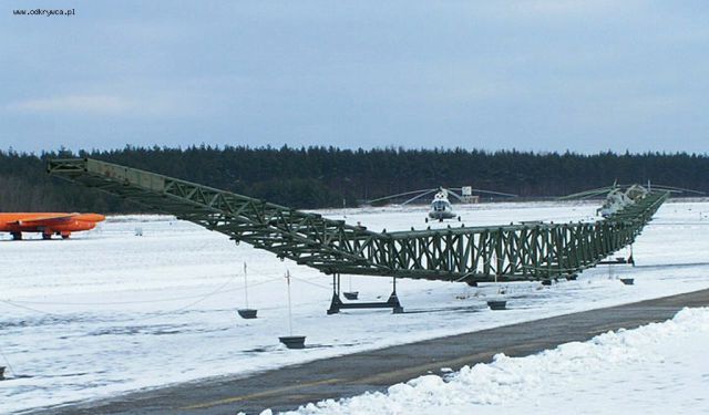

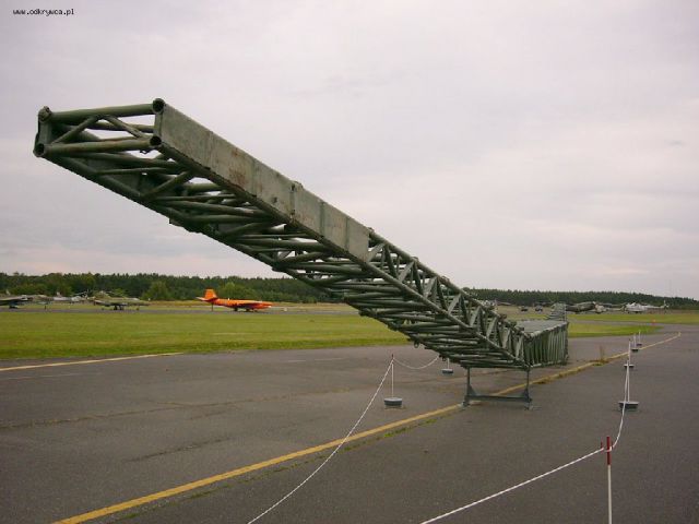

Woodhaven Napisano 7 Sierpień 2011 Napisano 7 Sierpień 2011 No cóż pozostało mi tylko sakramentalnie potwierdzić TAK to są końcówki skrzydła Me 323

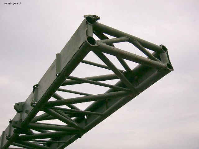

Woodhaven Napisano 7 Sierpień 2011 Napisano 7 Sierpień 2011 Luftwaffenmuseum Berlin-Gatow Zachowana stalowa konstrukcja kratownicy skrzydła
Woodhaven Napisano 7 Sierpień 2011 Napisano 7 Sierpień 2011 A wiec mamy kolejne elementy Me 323 odnalezione na terenie kraju. Gratuluje trafienia ...... http://odkrywca.pl/pokaz_watek.php?id=418120już widzę tu kolejne wpisy dotyczące przeniesienia tych elementów do muzeum .... wiec Panowie do dzieła.... Pozdrawiam Wood;--)haven

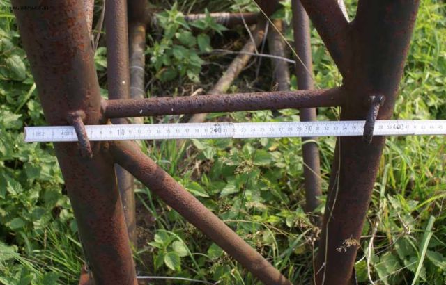

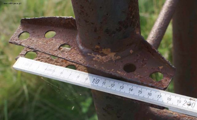

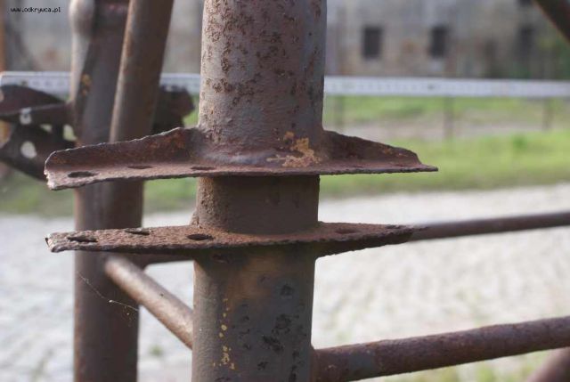

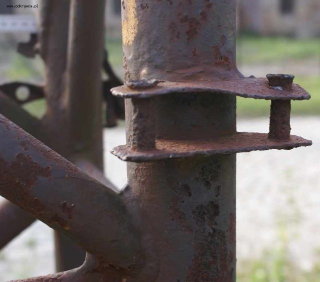

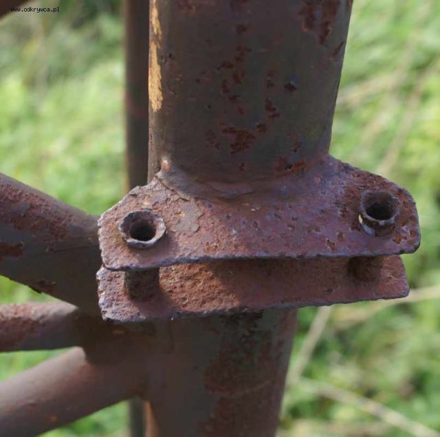

hipolit-O4 Napisano 5 Sierpień 2011 Autor Napisano 5 Sierpień 2011 Spawy łączenia rur wzmocnione nakładkami.W wielu miejscach przyspawane blaszane uchwyty z otworami.

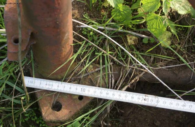

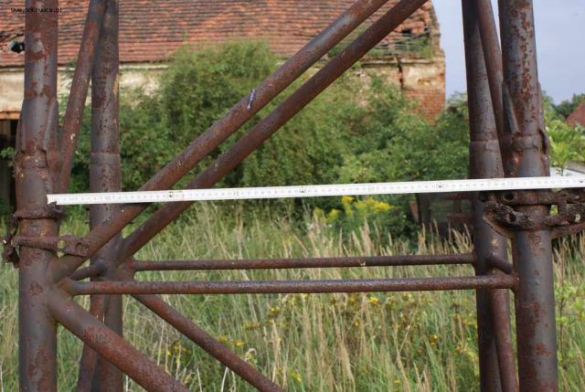

hipolit-O4 Napisano 5 Sierpień 2011 Autor Napisano 5 Sierpień 2011 Wysokość tych słupów ok 8 może 9m.Nie wiem ile są wkopane w ziemię.

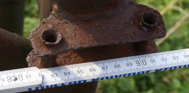

hipolit-O4 Napisano 5 Sierpień 2011 Autor Napisano 5 Sierpień 2011 w przyspawanych uchwytach przeloyowe tulejki

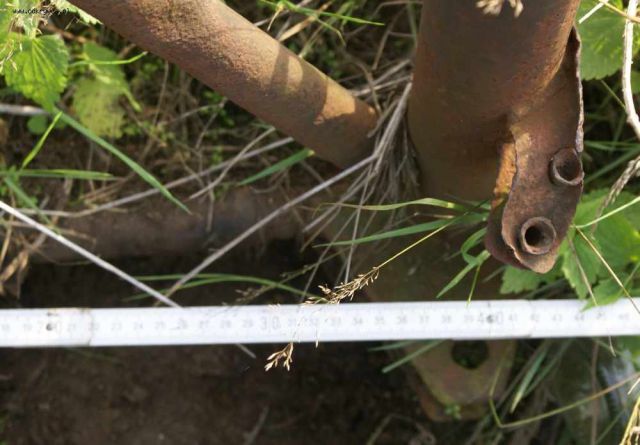

hipolit-O4 Napisano 5 Sierpień 2011 Autor Napisano 5 Sierpień 2011 w kilku miejscach są przyspawane takie uchwyty z pręta

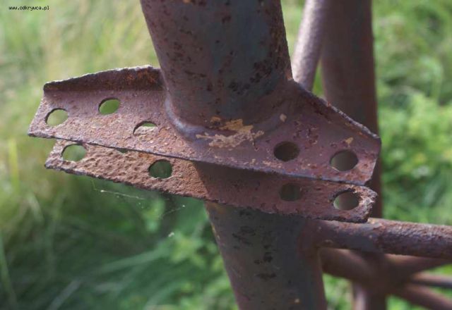

hipolit-O4 Napisano 5 Sierpień 2011 Autor Napisano 5 Sierpień 2011 tu uchwyty są solidne,z blachy o grubości 1 cm.Może to konstrukcja niemieckiego szybowca transportowego?Tak pomyślałem słuchając opisów starszych mieszkańców wioski.
hipolit-O4 Napisano 7 Sierpień 2011 Autor Napisano 7 Sierpień 2011 Wielkie dzięki Woodhaven.Jednak sołtys w maliny mnie nie wpuścił.Te skrzydła od 1947r.robią za słupy energetyczne.Jeden obecnie jest bez sieci.Myślę że jakaś jednostka od sprzętu lotniczego powinna próbować pozyskać te kratownice.Poszperam w okolicy może coś jeszcze wyjdzie.
theurge Napisano 5 Sierpień 2011 Napisano 5 Sierpień 2011 znalazłem taka fotkę, na przykładzie me321 faktycznie można się dopatrzeć podobnej konstrukcji dźwigara...wiec moze to słuszny trop.
Woodhaven Napisano 7 Sierpień 2011 Napisano 7 Sierpień 2011 Poszukać zawsze warto !!! Możesz na spokojnie porobić wiece zdjęć. Napisz do Krakowa jak by nie to jest kawałek historii ( A wysokość możesz zmierzyć porównując cień jednego metra do cienia konstrukcji )Pozdrawiam Woodhaven

Begin Napisano 6 Sierpień 2011 Napisano 6 Sierpień 2011 Poniemiecki słup energetyczny. W najwyższym punkcie widać haki na szklanki porcelanowe, do których mocowane były linie energetyczne. Uchwyty boczne z pewnością służyły do wchodzenia na słup po zamontowaniu stopni.
