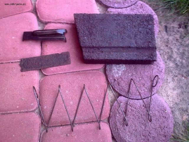

szczurek_1979 Napisano 7 Sierpień 2011 Autor Napisano 7 Sierpień 2011 jednak MIND100 jest nie do pokonania ;) udało mi się rozłożyć bez żadnych szkód magazynek na części pierwsze :) teraz co dalej? zaraz pokażę stan zachowania poszczególnych elementów

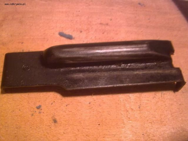

szczurek_1979 Napisano 7 Sierpień 2011 Autor Napisano 7 Sierpień 2011 język podajnika najlepiej się zachował, bez śladów korozji :)

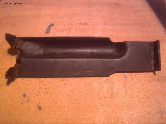

szczurek_1979 Napisano 7 Sierpień 2011 Autor Napisano 7 Sierpień 2011 druga strona... pewnie tylko go ładnie wyczyszczę i tak zostawię bo nie chciał bym go jeszcze zepsuć ;)

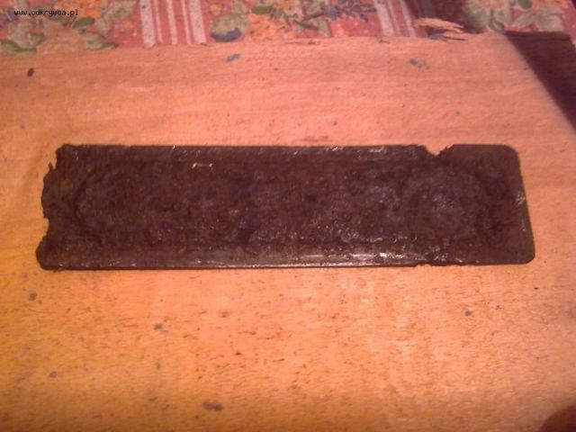

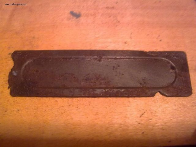

szczurek_1979 Napisano 7 Sierpień 2011 Autor Napisano 7 Sierpień 2011 a to denko magazynka z jednej strony dość głębokie wżery...
szczurek_1979 Napisano 7 Sierpień 2011 Autor Napisano 7 Sierpień 2011 ale druga strona za to prawie czysta :) to też pewnie wymaga tylko dopieszczenia ;)

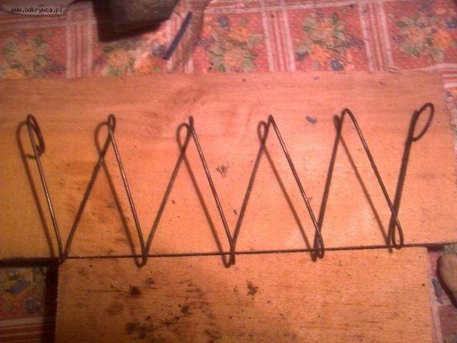

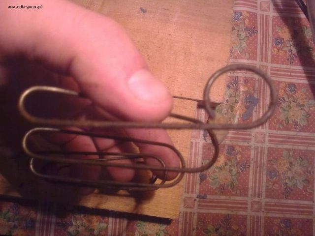

szczurek_1979 Napisano 7 Sierpień 2011 Autor Napisano 7 Sierpień 2011 sprężyna też ładnie się zachowała... delikatne ślady rdzy ale to też zalane Mindem ;)

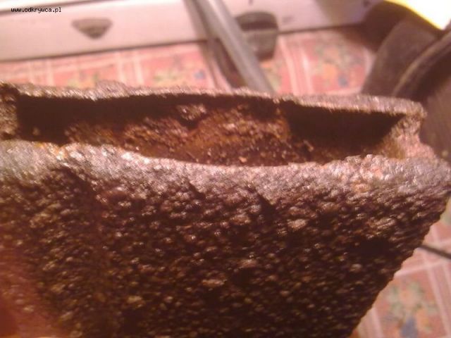

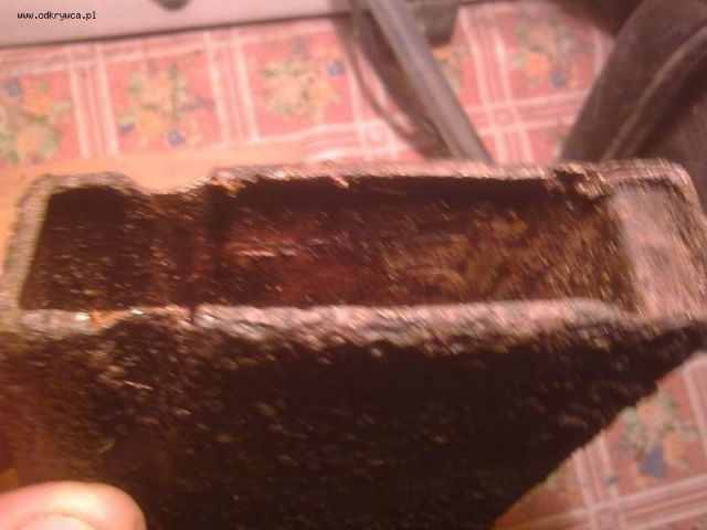

szczurek_1979 Napisano 7 Sierpień 2011 Autor Napisano 7 Sierpień 2011 no i w końcu samo pudełko... z zewnątrz ta korozja mnie przeraża, w środku nie ma chyba tragedii, namoczyłem w benzynie żeby pozbyć się tego zestalonego smaru. Zobaczymy co będzie ale podejrzewam że nie jest źle :)
szczurek_1979 Napisano 7 Sierpień 2011 Autor Napisano 7 Sierpień 2011 od strony ładowania... co dalej? pudełko pewnie trzeba dać w elektrolizę. Z jakim przedmiotem do pożarcia? mosiężnym czy stalowym? a może autoliza? spróbuję pewnie zmiękczyć rdzę fosolem a dopiero później elektro. lub autolizę... co o tym sądzicie?reszta elementów raczej nie wymaga agresywnych metod, mam rację? szmatka, wd40 lub ten mind i powinno pomóc...proszę doradźciepozdrawiamszczurek
marcin 1984 Napisano 7 Sierpień 2011 Napisano 7 Sierpień 2011 Jak chcesz go traktować elektro/autolizą to Ci ten kwasior nie jest do niczego potrzebny. Elektroda stalowa jak najbardziej na miejscu. Jak na reszcie części masz choć trochę rdzy to będzie jadło aż wyżre dziury. Jak nie chcesz ich pchać w elektrolizę to tanina a potem paraloid pozostaje chyba jedynym wyjściem. Z resztą i tak musisz po elektro potraktować taniną i paraloidem bo znów się rudy pojawi. Ja bym mu osobiście zapodał nową oksydę. Puki co jak dla mnie najlepszy sposób (oczywiście mówię o tej na gorąco). Tylko sprężyny nie oksyduj bo podobno ma to jakiś zły wpływ na elementy tego typu.pozdro
vis1939 Napisano 7 Sierpień 2011 Napisano 7 Sierpień 2011 Od razu w elektrolizę(sól/woda) stali nie naruszy w takim układzie.Podajnik/sprężynę tylko przetrzyj jak piszesz.
marcin 1984 Napisano 7 Sierpień 2011 Napisano 7 Sierpień 2011 Sól? Wielu twierdzi że to bardziej szkodzi niż pomaga. NaOH i po sprawie.pozdro
