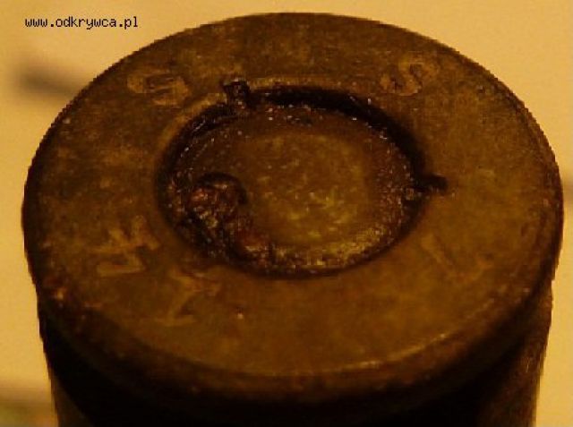

Elendir Napisano 15 Kwiecień 2011 Autor Napisano 15 Kwiecień 2011 Proszę o identyfikację łuski. Oznakowanie: S S 7 14.Czy to może być łuska SS? jak nie to co innego? Czy jest popularna?
karabin Napisano 15 Kwiecień 2011 Napisano 15 Kwiecień 2011 Na łusce byłby symbol SS w postaci ,,elektrycznej,,
ktos451 Napisano 15 Kwiecień 2011 Napisano 15 Kwiecień 2011 Wybaczcie, doczytałem się, że przez dwa lata były produkowane łuski dla SS http://odkrywca.pl/pokaz_watek.php?id=134207
honker Napisano 15 Kwiecień 2011 Napisano 15 Kwiecień 2011 Witam.Łuska jest popularna:Niemcy I wojna.Pozdro.*
honker Napisano 15 Kwiecień 2011 Napisano 15 Kwiecień 2011 Producent Spandau.1914r.http://www.municion.org/792/792x57_05.htmPozdro.*
