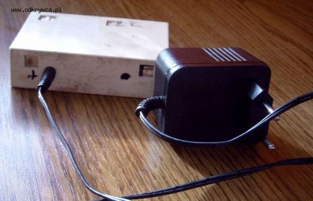

toska Napisano 6 Czerwiec 2011 Napisano 6 Czerwiec 2011 Rozbebeszony oryginalny zasobnik a w środku wstawiony aku żelowy do tego dobrana ładowarka plus zlutowane gniazdo do ładowania koszta 23zł akumulator, na styki trzeba do łożyć zgięte pod kątem 90 *> blaszki(aku mniejszy niż zasobnik trzeba wkleić piankę może być taka pod panele)ładowarkę zabrałem swojemu dziecku(berbeć zepsuł samochód na pilota niech ma za swoje:)) ale myślę że nie będzie kosztować więcej niż 25 zł i do tego gniazdo ładujące 1,85 + cokolwiek do lutowania trochę cyny i kalafonia parametry czas ładowania 10H możliwość doładowywania np.z gniazdka zapalniczki miedzy zmianami miejscówki czas pracy zależnie od trybu pracy od 22H do nawet 28H
kempa Napisano 6 Czerwiec 2011 Napisano 6 Czerwiec 2011 w innej wykrywce mam akumulatorek taki jak Ty i jest to naprawdę fajne rozwiązanie(oprócz wagi). na początek wybiore jednak akumulatorki r14 6000mAh. z taką pojemnością też powinny trzymać kilkanaście godzin bez problemu.koszt czterech to 80zł + ładowarka za 65zł energizer'a. przetestuje je to napisze ile trzymają.
