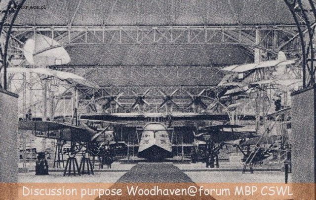

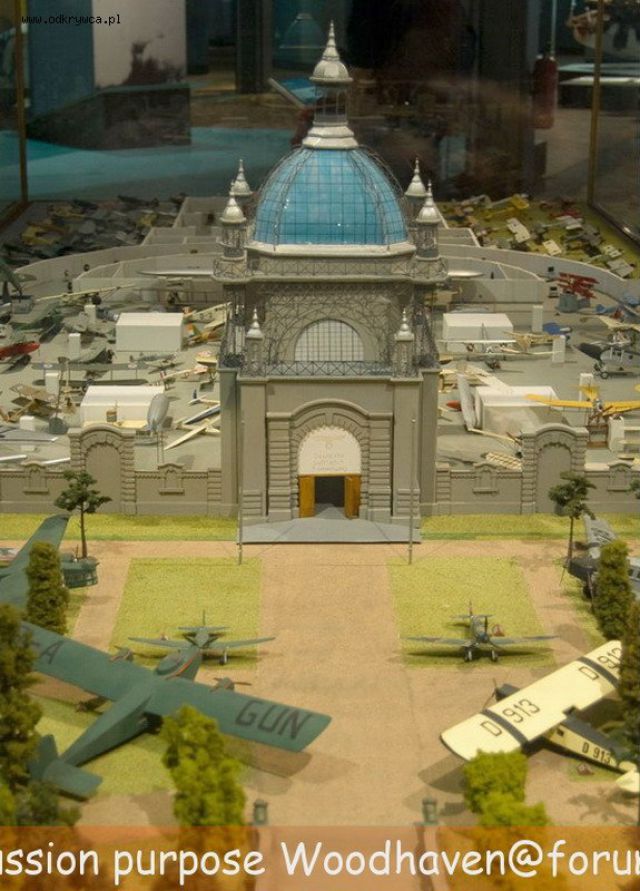

s_boj Napisano 14 Grudzień 2010 Napisano 14 Grudzień 2010 Nie wiem, czy było już na Forum. Znalazłem fajne fotki modeli tego muzeum, nie wiem na ile oddające realia.http://kolumber.pl/photos/show/golist:68246/page:137http://www.flickr.com/photos/42311564@N00/2292119938/
Woodhaven Napisano 10 Czerwiec 2011 Napisano 10 Czerwiec 2011 Ma ktoś lepsze zdjęcia tej makiety ? Chodzi mi o ustalenie miejsca ekspozycji naszych samolotów.

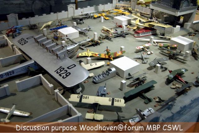

s_boj Napisano 10 Czerwiec 2011 Autor Napisano 10 Czerwiec 2011 ale naszych w sensie - tych z MLP, czy zagarniętych polskich samolotówjeżeli to drugie, to na zdjęciach mignęła mi jakaś szachownica
s_boj Napisano 10 Czerwiec 2011 Autor Napisano 10 Czerwiec 2011 tu jest mała fotka oryginałuhttp://www.bauwelt.de/sixcms/media.php/797/thumbnails/bw_2010_44_2_2_k.jpg.363739.jpg

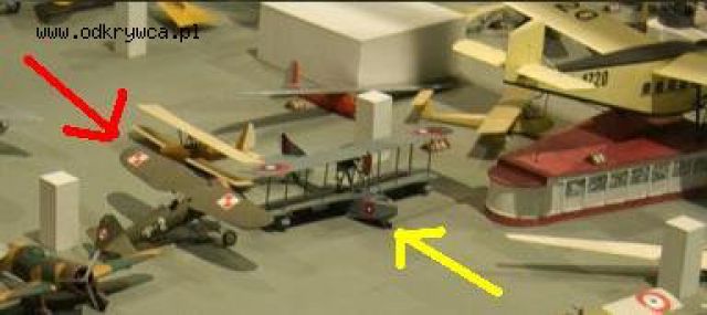

Woodhaven Napisano 10 Czerwiec 2011 Napisano 10 Czerwiec 2011 Tam widać tylko model P-11 stojący niedaleko Dorniera
rwd Napisano 10 Czerwiec 2011 Napisano 10 Czerwiec 2011 Czerwona strzałka - P11c a żółta - to obecnie też eksponat MLP, czyli latająca łódź Grigorowicz M-15

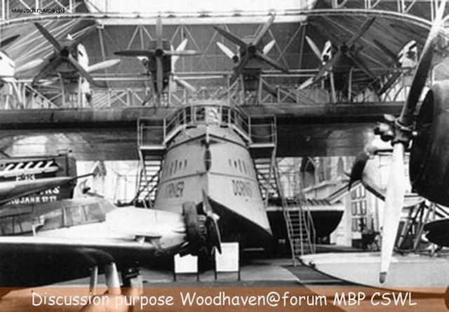

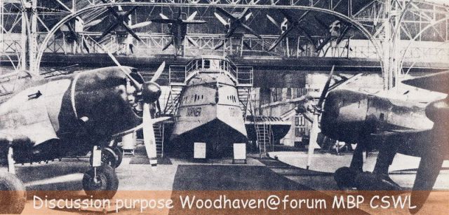

Woodhaven Napisano 11 Czerwiec 2011 Napisano 11 Czerwiec 2011 Jak wiadomo samoloty były kilka razy przestawiane..... co widać na załączonych zdjęciach Na razie udało mi się wykopać tylko trzy zdjęcia z naszymi samolotamiStan z 1941 .. Od lewej Douglas 8A-3N, Dornier Do X, Fokker D XXI, Z prawej widać śmigło PZL P-11
Woodhaven Napisano 11 Czerwiec 2011 Napisano 11 Czerwiec 2011 Stan z ????.. PZL P-11 ustawiona tak jak na makiecie.

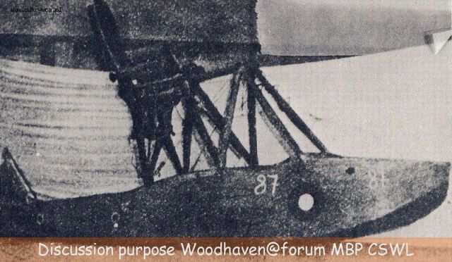

Woodhaven Napisano 14 Czerwiec 2011 Napisano 14 Czerwiec 2011 Z tego co wiem cześć kolekcji znajdowała w Schneidemühl ( Piła ) Na zdjeciu łódź latająca Grigorowicz M-15 z 1917 w lokomotywowni w Pile .....z naniesionym numerem 87 ..... numer samolotu w transporcie ??? Obecny stanhttps://forum.odkrywca.pl/uploads/forum_old/photos/picsforum25/sany0394_800x600.jpghttps://forum.odkrywca.pl/uploads/forum_old/photos/picsforum25/sany0395_800x600.jpghttps://forum.odkrywca.pl/uploads/forum_old/photos/picsforum25/sany0407_800x600.jpghttps://forum.odkrywca.pl/uploads/forum_old/photos/picsforum25/sany0408_800x600.jpghttps://forum.odkrywca.pl/uploads/forum_old/photos/picsforum25/sany0409_800x600.jpghttps://forum.odkrywca.pl/uploads/forum_old/photos/picsforum25/sany0411_800x600.jpghttps://forum.odkrywca.pl/uploads/forum_old/photos/picsforum25/sany0410_800x600.jpghttps://forum.odkrywca.pl/uploads/forum_old/photos/picsforum25/sany0412_800x600.jpghttps://forum.odkrywca.pl/uploads/forum_old/photos/picsforum25/sany0413_800x600.jpg
rwd Napisano 15 Czerwiec 2011 Napisano 15 Czerwiec 2011 Te numerki to raczej numery ewidencyjne. Widoczne są one także na zdjęciach innych samolotów i silników. Na przykład P11c miał nr 98 , Camel nr 88, a D.F.W C-V nr 89.

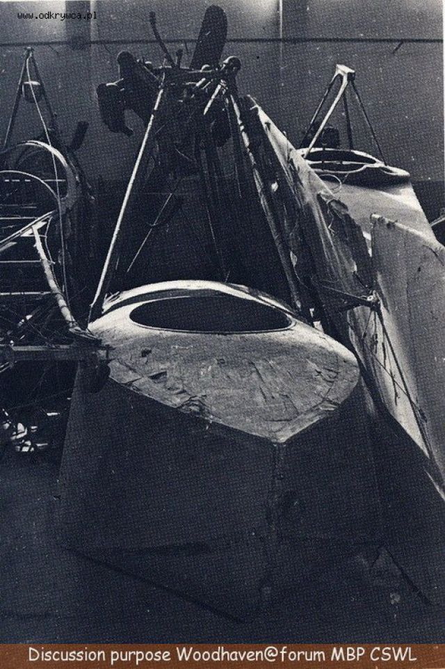

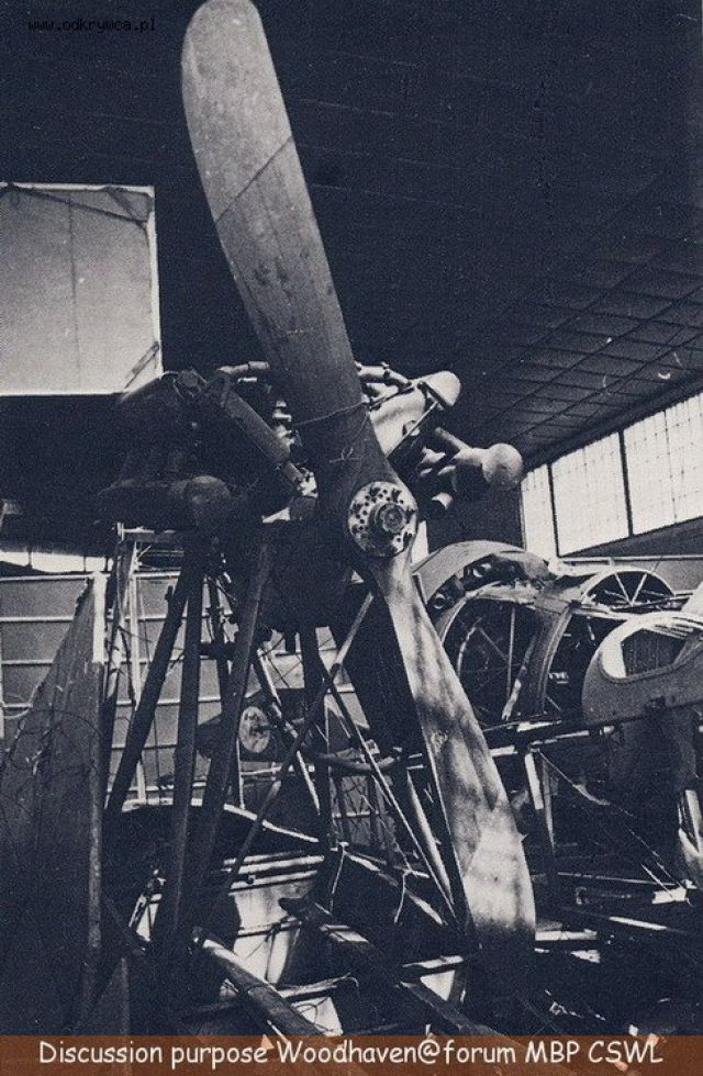

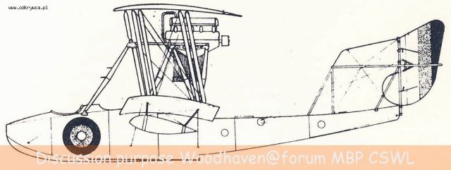

Woodhaven Napisano 16 Czerwiec 2011 Napisano 16 Czerwiec 2011 W oczekiwaniu na lepsze czasy ....... Grigorowicz M-15 w Krakowskim magazynie

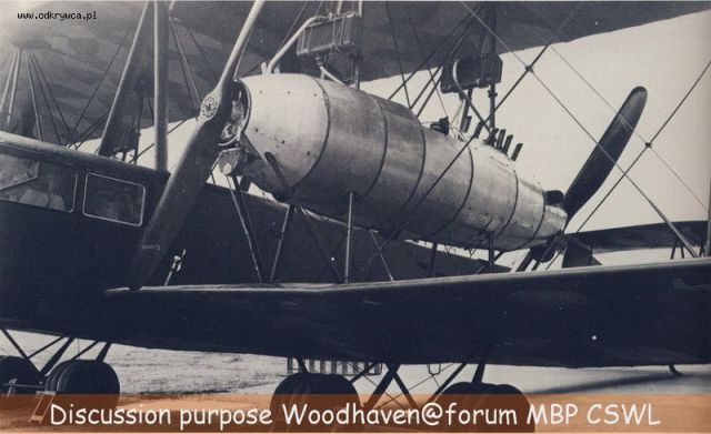

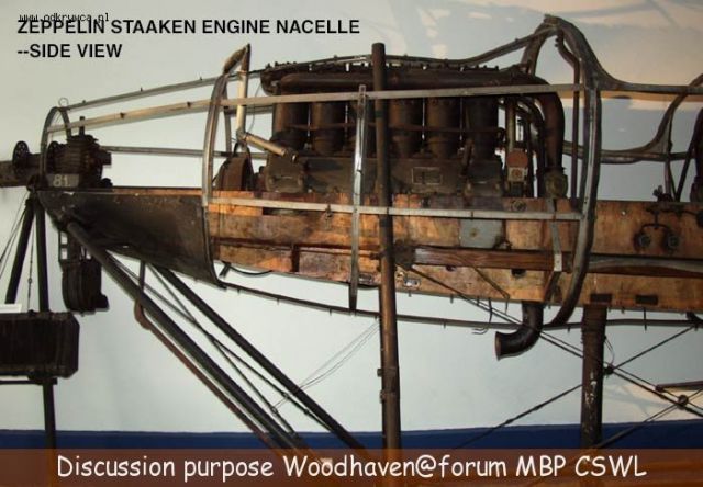

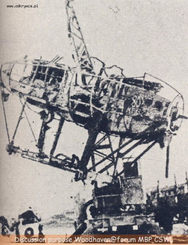

Woodhaven Napisano 16 Czerwiec 2011 Napisano 16 Czerwiec 2011 Oryginalne malowanie Grigorowicz M-15 z czasów Berlińskiej kolekcjiPowracając tematu do numerów ..... jak wiadomo cala kolekcja liczyła ponad 120 samolotów. Na zdjęciach z Piły widać pojedyncze numery np. 80... . Przyjmując najwyższy z znanych numerów można by gdybać iż z Berlina ocalałych i wywiezionych samolotów było np. 89 ( oczywiście przyjmując iż numery zostały nadane przez Niemców ). Idąc dalej na zdjęciach z Wrocławia skąd samoloty były zabierane do Krakowa można zauważyć dodatkowe numery ewidencyjne np. Na motoro gondoli Zeppelin-Staaken widać numer 80 i dodatkowy numer MT ( prawdopodobnie ) 132. ...... Na zdjęciach z magazynu Krakowskiego widać numery np. MT155/14, MT116/10, MT157/7, MT154/8 itd. Jak podejrzewam numery MT ..... zostały nadane podczas ewidencji w Wrocławiu przed przewiezieniem samolotów do Krakowa
Woodhaven Napisano 16 Czerwiec 2011 Napisano 16 Czerwiec 2011 Miejsce gdzie widniał numer 80 I MT 132
rwd Napisano 16 Czerwiec 2011 Napisano 16 Czerwiec 2011 To troszke nie tak. Muzeum Lotnictwa i Astronautyki powstało w roku 1963, a zbiory do Wrocławia przewieziono w roku 1954. Wcześniej eksponaty trafiły na stan Muzeum Komunikacji. Potem muzeum to podzieliło się" na Muzeum Kolejnictwa i Muzeum Techniki. Warto pamietać, że we Wrocławiu znalały się nie tylko samoloty i silniki lotnicze. Były także powozy i samochody (nie wiem skąd, ale na niektórych fotkach widziałem powozy). Eksponaty lotnicze trafiły na stan Muzeum Techniki i zostały wpisane do inwentarza tego muzeum. Wtedy właśne otrzymały numery inwentarzowe np. MT 155/14 itp. Po powstaniu MLiA większość z nich została przekazana do Krakowa.

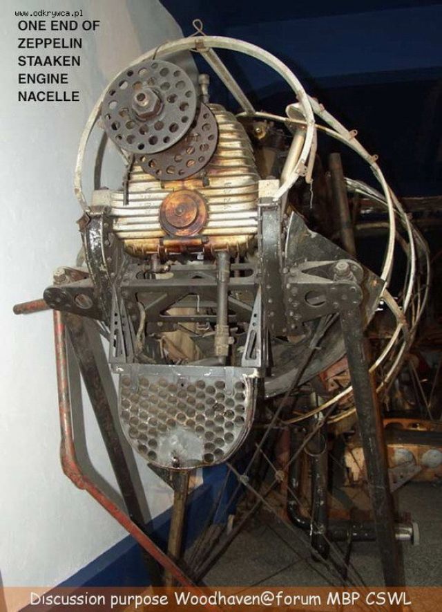

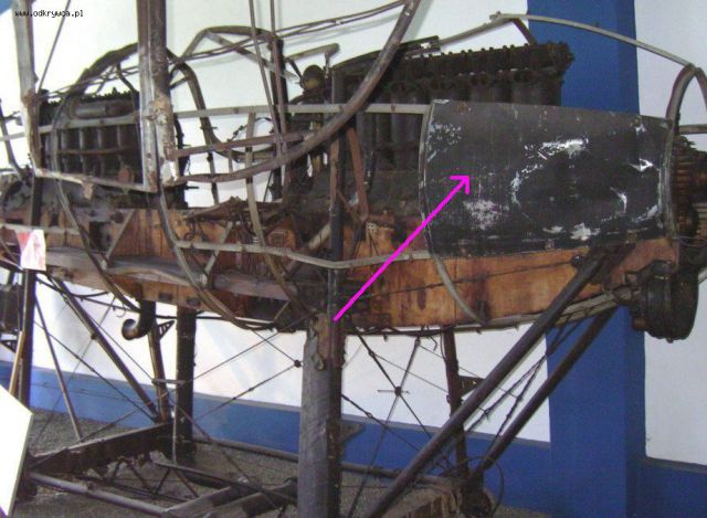

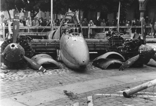

Woodhaven Napisano 20 Czerwiec 2011 Napisano 20 Czerwiec 2011 Wrocław załadunek gondoli silnikowej Zeppelin-Staaken R VI... w drodze do Krakowa
Woodhaven Napisano 20 Czerwiec 2011 Napisano 20 Czerwiec 2011 Omawiana gondola silnikowa samolotu Zeppelin-Staaken R VI prawdopodobnie z samolotu R30/16 ( werk numer silnik/gondola 29868 / 30103
