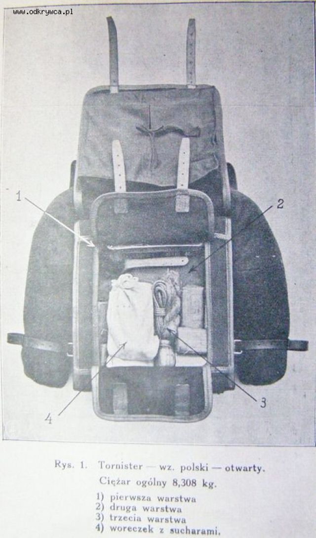

Horhe Napisano 20 Listopad 2010 Napisano 20 Listopad 2010 a zapomniałem dodać zdjęcie zapakowanego tornistra wz.25

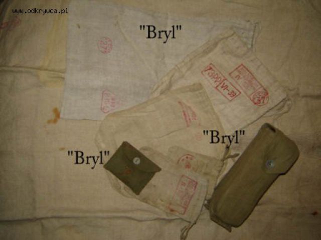

pawelec40pp Napisano 20 Listopad 2010 Napisano 20 Listopad 2010 Woreczki, pokrowiec na szczotki i przybory do szycia.To czym dysponuje. Jak i WT do nich. Repliki są wykonane niezgodnie z oryginałami te na aukcjach.Bryl"
razwiedczik Napisano 20 Listopad 2010 Autor Napisano 20 Listopad 2010 http://tnij.org/i31y Pawelec a co myslisz o tych woreczkach ?
pawelec40pp Napisano 20 Listopad 2010 Napisano 20 Listopad 2010 Daleko od tych na moim zdjęciu.Do tych z warunków technicznych nie porównywalna lipa.Bryl
