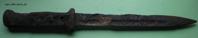

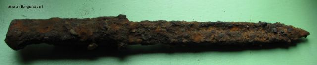

Vorax Napisano 25 Sierpień 2010 Autor Napisano 25 Sierpień 2010 Neodymem z wczoraj z wody.Ropa?Powinno cos wyjsc z niego czy do smietnika? Pozdrawiam Vorax
Swiety82 Napisano 25 Sierpień 2010 Napisano 25 Sierpień 2010 Rdza ładnie odchodzi po moczeniu w occie, niech sie moczy ze dwa dni, potem szczotką drucianą oczyścić i znowu do octu. Niestety ale raczej na pewno będą widoczne wżery.
Thomson. Napisano 25 Sierpień 2010 Napisano 25 Sierpień 2010 Już setki razy było mówione na forum, że ocet nie jest odpowiednim środkiem do czyszczenia metalowych przedmiotów.W grę wchodzi elektroliza.Pozdrawiam
vis1939 Napisano 25 Sierpień 2010 Napisano 25 Sierpień 2010 Swiety ty stary wyga a polecasz metodę po jakiej zostaje już nam tylko totalny szrot z mnóstwem wżerów pogłębionych przez ocet...Wstydź się,jak żółtodziób:)
GeneralRemek Napisano 25 Sierpień 2010 Napisano 25 Sierpień 2010 Najpierw trochę niech poleży w ropie, ostukiwać co jakiś czas. Potem jak już będzie z nim trochę bardziej znośnie, to do elektro.

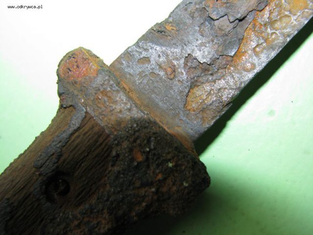

Vorax Napisano 25 Sierpień 2010 Autor Napisano 25 Sierpień 2010 Dziekuje za pomoc.Otoz okazalo sie ze on byl oblepiony jakims syfem z rzeki.Wzialem go opukalem delikatnie i przeczyscilem.Okazalo sie ze okladziny ma drewniane drewno zachowalo sie ladnie.Poza jednym miejscem ostrze takze sie ladnie zachowalo.Wyszly bicia na jednej stronie 480 SW na drugiej 2834 i taki szlaczek.Na duzej czesci jest jeszcze normalnie zdrowe oksydowane zelazo-az sie zdziwilem...

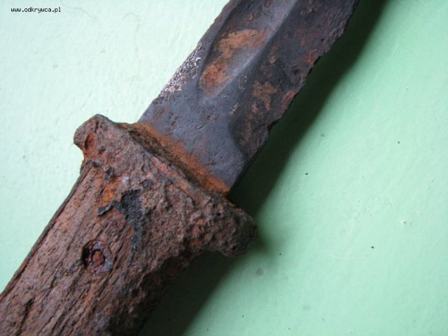

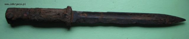

Vorax Napisano 26 Sierpień 2010 Autor Napisano 26 Sierpień 2010 Tak wyszedl po opukaniu i przejechaniu mosiezna szczotka.Robic z nim cos wiecej? co radzicie?
misiek30cd Napisano 26 Sierpień 2010 Napisano 26 Sierpień 2010 Vorax a co z nim więcej robić?Zostaw tak,niech jest z historią,za 100 lat będziesz wiedział że to ten z wody ;-)Stanu magazynowego z niego nie zrobisz,mam ogryzki w gorszym stanie na honorowym miejscu.Pozdrawiam
GeneralRemek Napisano 26 Sierpień 2010 Napisano 26 Sierpień 2010 Dobrze kolega radzi, tylko zabezpiecz przed rdzą dobrze i na półeczkę. Swoją drogą, kto by się spodziewał że taki fajny stan.
Vorax Napisano 26 Sierpień 2010 Autor Napisano 26 Sierpień 2010 Hmm no dobrze nie bede go dreczyl wiecej a jak go zabezpieczyc aby nie zgnil ?
DOMILUD PL Napisano 26 Sierpień 2010 Napisano 26 Sierpień 2010 Parafina rozpuszczona w benzynie ekstrakcyjnej daje fajną świecową powłokę. Ja tak konserwuję swoje fanty. Jednak wcześniej pomoczyłbym go trochę w ropie (ostrze), doskonale zakonserwuje stal i potem parafinka. Okładziny drewniane szczelnie owiń bandażem nasączonym pokostem (wyprze wodę). Potem papierek scierny, bejca i lakier.pzdr
