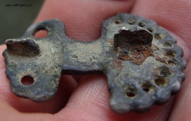

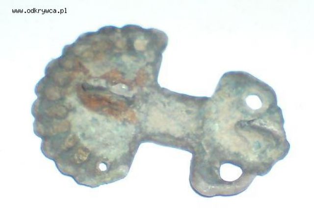

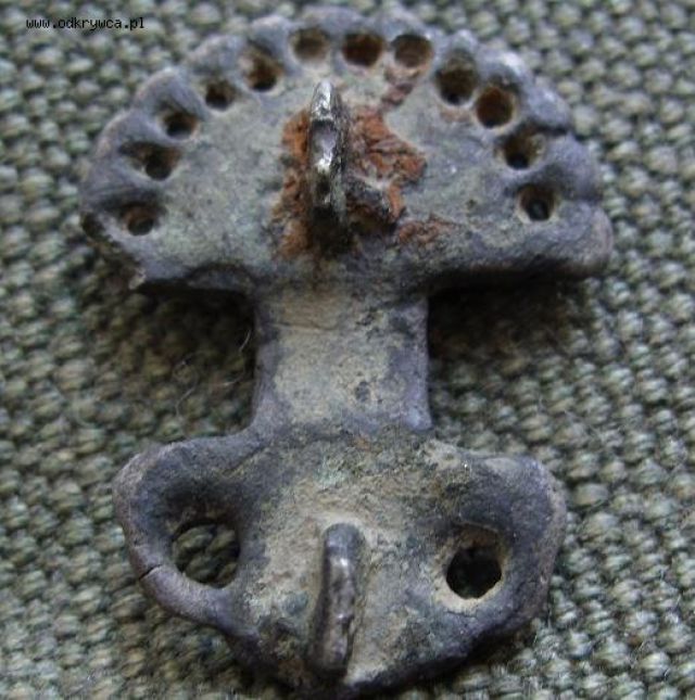

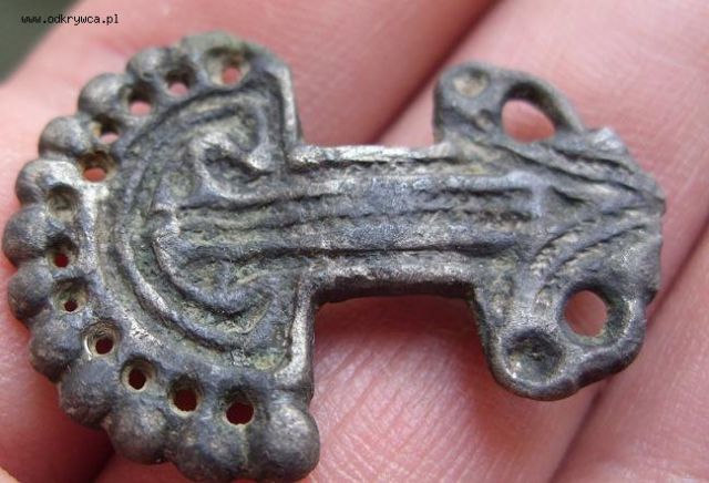

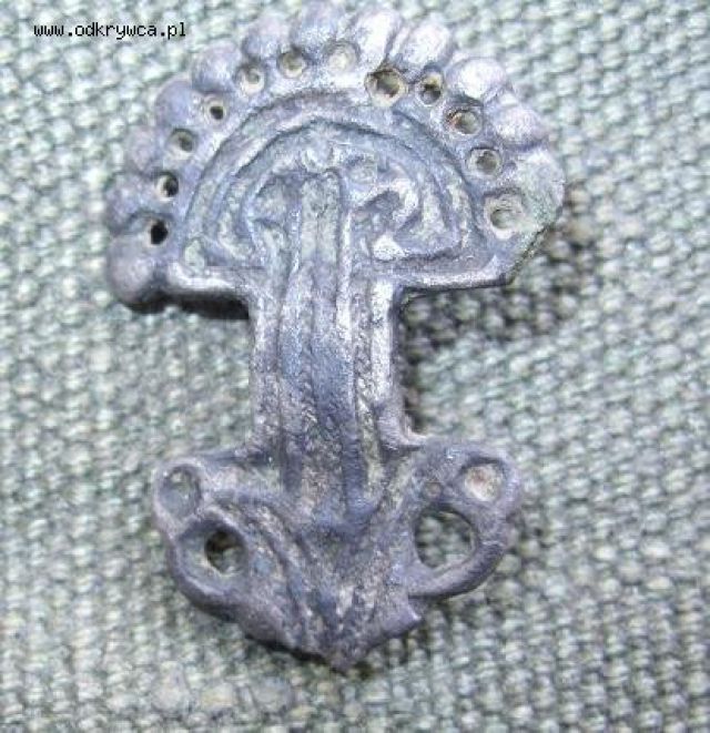

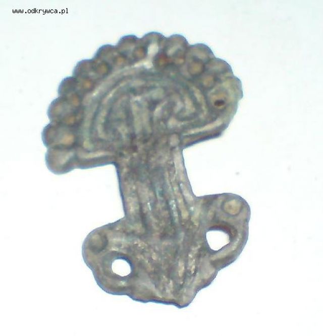

lina_90 Napisano 29 Czerwiec 2010 Autor Napisano 29 Czerwiec 2010 Prosiłbym o określenie co to właściwie jest? Jakaś broszka, element ozdoby?
dudzin Napisano 29 Czerwiec 2010 Napisano 29 Czerwiec 2010 Wymiary!!!Jak dla mnie fragment zapięcia od płaszcza, opończy itp.
lina_90 Napisano 1 Lipiec 2010 Autor Napisano 1 Lipiec 2010 Wymiary:Długość: 3,2 cmszerokość: 2,5cmJakie lata w przybliżeniu?
8total4 Napisano 1 Lipiec 2010 Napisano 1 Lipiec 2010 mnie to pachnie jakąś zapinką/fibulą z Okresu Wędrówki Ludów..mógłbyś dać lepsze fotki, mniej prześwietlone i dodatkowo fotkę tych dwóch zaczepów ?pozdro.
lina_90 Napisano 1 Lipiec 2010 Autor Napisano 1 Lipiec 2010 Wygląda mi to na ręczną robotę, otwory nie są jednakowo rozmieszczone, i nie są też jednakowej średnicy.
8total4 Napisano 1 Lipiec 2010 Napisano 1 Lipiec 2010 mnie osobiscie kojarzy się z gockimi klimatami.. mogę się mylić, ale spójrz dla porównania:http://pmimages.worthpoint.com/thumbnails2/1/1206/27/1_42fcb0b767c2e6c72556b0da44f8f9d0.jpgnie jestem specem w dziedzinie, ale w.g. mnie prawdopodobnie masz fragment zapinki/fibuli.pozdro.
traper6 Napisano 1 Lipiec 2010 Napisano 1 Lipiec 2010 Posiadam w domu brytyjski katalog Artefacts of England & United Kingdom". Jest tam kilka tysięcy artefaktów od neolitu, aż po wczesne średniowiecze z terenów Anglii i Europy.Przedstawionego przez Ciebie identycznego obiektu nie ma, ale jest wiele bardzo podobnych zarówno kształtem jak i ornamentyką. Przychylam się do ID Totala. Jest to większy kawalek fibuli.Biorąc pod uwagę jego podobieństwo do innych bardzo podobnych fibuli znajdujących się w w/w katologu, osadził bym to w Rzymie w II - III w. n.e.
lina_90 Napisano 1 Lipiec 2010 Autor Napisano 1 Lipiec 2010 Przepraszam za dwa poprzednie posty, miałem problem z klawiaturą. Może ktoś orientuje się jak to wyglądało w całości, dysponuje zdjęciami? Z tym Rzymem może się to zgadzać ponieważ kilka ładnych lat temu w okolicy jakieś 50m dalej trafiła się Rzymska monetka. Sprawa dość ciekawa bo jestem z centrum woj. świętokrzyskiego.
tyfus Napisano 1 Lipiec 2010 Napisano 1 Lipiec 2010 wujek Gogle :http://www.google.pl/images?rlz=1T4ADBF_enPL251PL254&q=fibula&um=1&ie=UTF-8&source=og&sa=N&hl=pl&tab=wiodrzuć niepodobne i śmieci - między fibulami znajdziesz wiele zbliżonych kształtem - tak jak pisali koledzy powyżej-pozdro-
