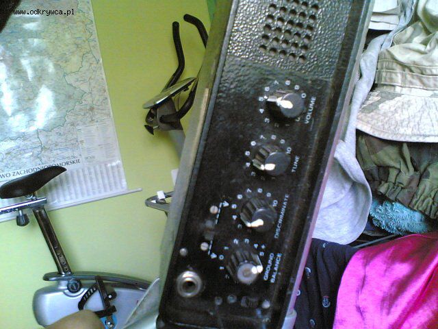

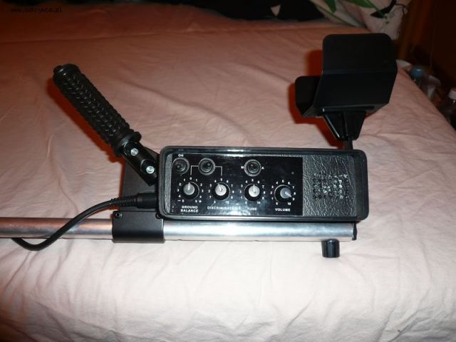

Witam.Posiadam takowy sprzęt i mam pytanie odnośnie modelu ponieważ hs3 posiada przełącznik A/M a w moim go nie ma więc jest to hs2 ????.Poproszę o opinię znających się na rzeczy.Czy ktoś z użytkowników mógłby opisać pokrótce najodpowiedniejsze ustawienia do skutecznego posługiwania się nim.Z góry dzięki.

Czołem. To chyba nie do końca tak, że tylko na ". Ten przełącznik służy do eliminacji wpływu gruntu. W regionie w którym gmeram dosyć szybko zmieniają się jego właściwości. Z jednej strony drogi jest las, torf i glina a z drugiej żwir i niestety muszę pokręcić bo smętek staje się czuły na wszelką zmianę wysokości prowadzenia sondy (25) a to ciut przeszkadza. Pokrętłem operuję w przedziale -2,5 do +0,5 (ustawiam na tzw. pompkę - jak pan inżynier w instrukcji napisał i jak coś przestaje pasić, koryguję). Dodam, że chodzę w manualu".
Ale to tylko takie moje spostrzeżenie. Pozdrawiam.
