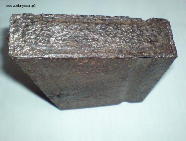

werewolf Napisano 19 Czerwiec 2010 Autor Napisano 19 Czerwiec 2010 witamczy jest szansa by bez uszkodzenia rozłożyć magazynek (od polskiego BARa ;) )chciałem go wyczyścić w środku bo podajnik rusza się tylko kawałek - na głębokość 2-3cm .. proszę o pomoc jak się zabrać za to by można by rozłożyć mag albo proszę o porady jak to wyczyścić by był sprawny bez rozkładania? czy elektroliza całego coś da....w środku widać na jednej ściance czarna farbę albo oksydę :/
werewolf Napisano 19 Czerwiec 2010 Autor Napisano 19 Czerwiec 2010 wydaje mi się że w dużej mierze blokuje się na tym bocznym przewężeniu po bokach, ale słychać w środku ziemię itp brud

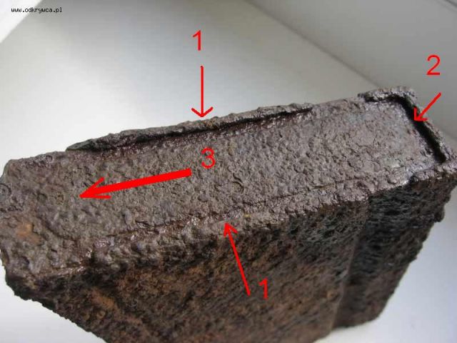

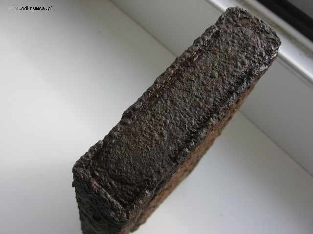

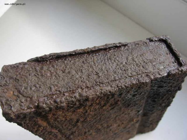

lina_90 Napisano 23 Czerwiec 2010 Napisano 23 Czerwiec 2010 Najprościej mówiąc: Pomoczyć w ropie, ewentualnie elektroliza. Później próbować delikatnie rozgiąć blaszki (nr1 na zdjęciu) można je podgrzać np palnikiem. Krok drugi próbować śrubokręt wsunąć tam gdzie wskazuje strzałka nr2. I ostatni krok Złapać kombinerkami zasuwkę i próbować wyciągać tak jak wskazuje strzałka nr 3.
GeneralRemek Napisano 23 Czerwiec 2010 Napisano 23 Czerwiec 2010 Lina muszę cię poprawić, z doświadczenia wiem że powinien próbować tylko kroku 3). bo nawet jeżeli uda się wygiąć tamte blaszki, to i tak będzie potem z nimi kłopot, bo one są cieniutkie i bardzo pordzewiałe, przy mocniejszej próbie po prostu się skruszą. To samo tyczy się kroku 1). Trzeba jedynie wyczyścić przestrzenie między nimi, i zająć się wyciąganiem nr 3.
lina_90 Napisano 24 Czerwiec 2010 Napisano 24 Czerwiec 2010 Niestety te blaszki musi choc trochę spróbować odgiąć. Pod nimi jest rdza której nie usunie jeśli ich nie odegnie, a na tym właśnie zasuwka będzie się trzymać i za cholerę nie puści. Jak je odczyści trochę i na gorąco powoli odegnie choć te 2-3 mm to coś już pomoże. Co do kroku 2 i 3 należy go wykonać jednocześnie.
GeneralRemek Napisano 24 Czerwiec 2010 Napisano 24 Czerwiec 2010 Może rozgiąć, ale naprawdę bardzo delikatnie.
groszek37 Napisano 24 Czerwiec 2010 Napisano 24 Czerwiec 2010 jeśli nie jest całkiem zardzewiały na wylot no to może by się dało, delikatnie po milimetrach z wyczuciem, podgrzany magazynek odchylić
lina_90 Napisano 24 Czerwiec 2010 Napisano 24 Czerwiec 2010 Musi rozgiąć bo jeśli tego nie zrobi to za cholere tego nie wyjmie.
GeneralRemek Napisano 25 Czerwiec 2010 Napisano 25 Czerwiec 2010 Ale się nie da rozgiąć, bo poleci.Wyjmie wyjmie. Spokojna głowa.
lina_90 Napisano 25 Czerwiec 2010 Napisano 25 Czerwiec 2010 Jak rozegnie 2-3 mm anie 3cm to nic nie poleci, niech najpierw odczyści te blaszki i później na gorąco delikatnie poluzować i to wszystko.
GeneralRemek Napisano 25 Czerwiec 2010 Napisano 25 Czerwiec 2010 nie odegnie nawet 2-3mm, bo to już są kupki rdzy, odleci. No chyba że blaszka jest mocniejsza niż wydaje się na zdjęciach.
Cyrograf15 Napisano 25 Czerwiec 2010 Napisano 25 Czerwiec 2010 Wpakować tak jak jest do elektrolizy. Po oczyszczeniu dopiero da się ocenić stan. Wojtek
dzieci3 Napisano 25 Czerwiec 2010 Napisano 25 Czerwiec 2010 Wyjmie,wyjmie tylko co?Bardzo mało ktos miał z tym do czynienia.To nie lufa tylko cienka blaszka zeżarta już na wylot.Pzdr.
lina_90 Napisano 26 Czerwiec 2010 Napisano 26 Czerwiec 2010 Mój po wykopaniu był w podobnym bardzo stanie. Najpierw dokładnie wyczyściłem później zrobiłem tak jak opisałem wyżej. Nic nie odpadło, i wszystko rozłożyło się ładnie. Nie gwarantuję ,że twoja blaszka nie pęknie, bo nie wiemy w jakim stanie znajduje się po czyszczeniu.
