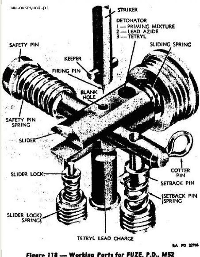

M164U Napisano 2 Czerwiec 2010 Napisano 2 Czerwiec 2010 Czy jest mozliwe aby uzbroic granat moździerzowy 60 lub 81 mm(np. amerykanski M43) przez uderzenie pociskiem o ziemie? Jezeli sie czyta sprawozdania z pola walki to odpowiedz jest TAK. Nalezy odciagnac linke bezpieczenstwa z zawleczka zewnetrzna (SAFETY PIN)a nastepnie uderzyc podstawa pocisku bardzo (BARDZO) bardzo mocno tak aby sila uderzenia odciagnac zawleczke wewnterzna (SETBACK PIN). Po jej odciagnieciu szyna (SLIDER) automatycznie przesowa splonke i pocisk jest uzbrojony. Kiedy i tylko kiedy pocisk uderzy czubkiem (STRIKER) o ziemie, nastepuje detonacja materjalu wybuchowego. Czyli nie koniecznie bujda. Polecam stronke po angielsku an ten temat (temat pt. Fuzes):http://www.90thidpg.us/Equipment/Weapons/index.html

M164U Napisano 8 Czerwiec 2010 Napisano 8 Czerwiec 2010 Zgadzam się. Granat sam w sobie nie wybucha jak sie go przypadkowo upusci, nawet jezeli ktos uzywal go jako grzebienia i z 2 metrow go upuscil. Natomias jezeli umyslnie odbezpieczasz granat (odciagasz zawleczki) ponizej przezemnie opisany i umyslnie (tak aby odciagnac sprezyne w srodku) uderzysz podstawa pocisku bardzo (BARDZO) bardzo mocno, to jest duze prawdopodobienstwo, ze granat zostanie uzbrojony. Dodatkowo wiadomo, ze jankesi od dziecka dostaja indoktrynacje bojowa bo graja w baseball (rzucanie pilka idealnie przypominajaca granat typu filipinka) tudziez amerykanski futball (rzucanie pilka idelnie przypominajaca granat typu ogórek) i w tym momecie mozna powiedziec, ze genetycznie maja technike rzutu granatem opanowana w jednym palcu, wiec mozliwe jest taki granat wybuchnie kiedy jest uzbrojony i rzucony przez genetycznie modifikowanego jankesa. Co do wiary w wybuchy, to ja tez nie wierze, ale podobno nie nabita strzelba raz do roku sama strzela, a co dopiero odbezpieczony granat!Ponownie zgadzam się co do wnioskow odznaczeniowych typu Congressional Medal of Honor. Co najmniej 60 procent odznaczonych od razu nie zyje, ale ci co zyja wniosek musza miec pokwitowany przez co najmniej dwoch naocznych swiadkow i dowodctwo, a sami nie moga rościć pretensji (zmiana ta zaszla po wojnie secesyjnej kiedy to kazdy chial miec taki medal i co drugi sie sam na niego mianowal), tylko ktos za nich musi to zrobic (najczesciej dowodca), tak wiec ponownie z przymruzeniem oka mogla to byc prawda. Zgadzam się potrzykroć. Normalni żołnierze zawsze maja prawo wlasna skóre ratowac, ale ja osobiscie nie podnosil bym lapy w gore kiedy SS i policja wraz z duza blaszana maszyna najezdzaja na moj okop. Co do Dowódctwa hamerykanskiego, ze nie studiowalo w Moskwie, to postepuje wedlug nastepujacego motta: mission first, people always", znaczytsia pierwiej wykonaj swoja misje ale zawsze mysl o swoich ludziach. Czyli rob co chcesz pod koniec Bog ich wszystkich rozgrzeszy:)))Pozdrawiam wszystkich odkrywców!M164U
