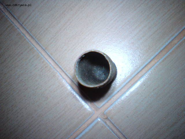

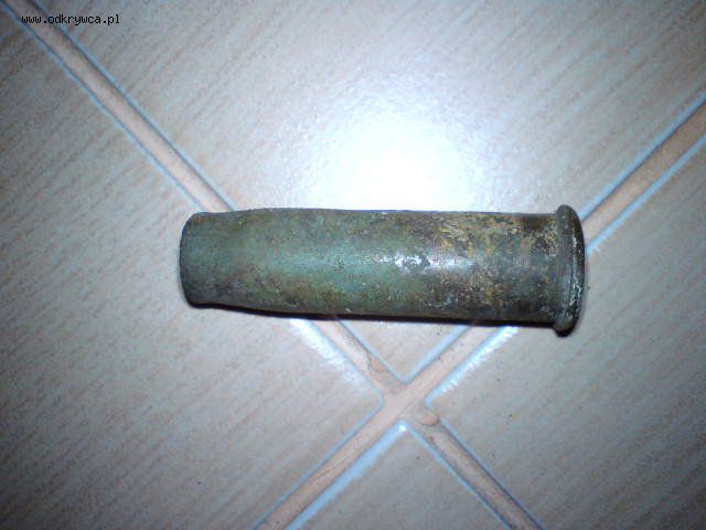

granatnik87 Napisano 24 Maj 2010 Autor Napisano 24 Maj 2010 Witajcie, wczoraj na wykopkach wyskoczyła taka oto łuska. Bicia polskie, niby Lebel, ale ten kaliber duży bo ok. 11mm :DPierwszy raz się z czymś takim spotykam. Może ktoś ma więcej informacji na ten temat.
granatnik87 Napisano 27 Maj 2010 Autor Napisano 27 Maj 2010 Wymiary łuski, tj. wysokość łuski, średnica i wysokość kryzy są identyczne jak w Lebelu 8mm. Zmierzyłem dokładnie kaliber, wyszło mi 11mm.Szukając informacji w necie, wszedłem na municion.org i wyskoczyło mi takie coś www.municion.org/11x51r/11x51r.htmWiem, że to mało prawdopodobne ale jednak podobieństwo jest :)
granatnik87 Napisano 26 Maj 2010 Autor Napisano 26 Maj 2010 hehe całkiem podoba mi się wizja, że jest to łuska z jakiejś eksperymentalnej parii amunicji :)
8total4 Napisano 26 Maj 2010 Napisano 26 Maj 2010 jest to luska od lebela, ktora przezyla strzal w broni innego kalibru, albo rozdęta od wybuchu.nie było żadnej amunicji do berdana produkowanej w tych latach w Polsce.
granatnik87 Napisano 24 Maj 2010 Autor Napisano 24 Maj 2010 i spłonka, zbita, więc ta łuska miała kiedyś pocisk i to strzelało...
Skok Napisano 24 Maj 2010 Napisano 24 Maj 2010 Pewnie rozdęta. Ktoś strzelał tym z nie tej broni co trzeba.
granatnik87 Napisano 24 Maj 2010 Autor Napisano 24 Maj 2010 Hmmm, no niby nie. Na ściankach nie ma żadnych wybrzuszeń lub pęknięć
lanca Napisano 24 Maj 2010 Napisano 24 Maj 2010 A nie bierzecie pod uwagę karabinu BERDAN II kal.11mm....
honker Napisano 27 Maj 2010 Napisano 27 Maj 2010 Witam.Oczywiście łuska Lebel.Deformacja łuski nie od wybuchu,gdyż jest naturalnie zbita spłonka.Strzał nastąpił przy niedomkniętej komorze zamkowej,nabój nie wprowadzony do końca komory nabojowej,stąd rozdęcie szyjki łuski.Pozdro.*
hakoff Napisano 24 Maj 2010 Napisano 24 Maj 2010 system oznaczeń jak z lebela. przychylę się do opcji, że rozdęta. a z tym berdanem II i jego polską produkcją to pierwsze słyszę.
lanca Napisano 24 Maj 2010 Napisano 24 Maj 2010 A kto to wie może i robili amunicję do nich skoro były w magazynach różnych organizacji tu jest opisane:http://www.weu1918-1939.pl/piechota/karabiny/berdan/departament_piechoty_karabiny_berdan.htmlskoro były na wposażeniu np. Policji kto wie amunicję pewnie też robili do nich,tak czy siak masz chyba rzadką łuseczkę:)
maro20 Napisano 27 Maj 2010 Napisano 27 Maj 2010 a nie jest to czasem łuska od gra"-produkcja międzywojenna?te miały 11mm i były produkowane w warszawie na forcie bema.
vis1939 Napisano 27 Maj 2010 Napisano 27 Maj 2010 Nabój Lebela wystrielany z karabinu berdan 11mm,żadne niedomknięte zamki? i inne tego typu bzdury.Kol Skok już napisał co i jak na początku.Było sporo tego typu przypadków na forum,np:http://www.odkrywca.pl/pokaz_watek.php?id=651970#836809
granatnik87 Napisano 27 Maj 2010 Autor Napisano 27 Maj 2010 co by to nie było i tak jest to dla mnie fajna łuseczka :)A teraz tak z innej beczki, Kolega wspomniał, że strzał nastąpił przy niedomkniętej komorze. A czy w ogóle można było oddać z Lebela strzał przy niedomkniętej komorze?Z tego co wiem to np w Mauserze nie można było oddać takiego strzału i ciekaw jestem jak jest tutaj.
mietek Napisano 27 Maj 2010 Napisano 27 Maj 2010 Berdan, nie tylko.Warto zmierzyc dokladnie i sprawdzic do czego pasuje, kandydatow jest nieco i to wsrod 11mm 1-strzalowych, poza Berdanem to jeszcze Werndl, konwercja Chassepota na amunicje mauser 11mm, Gras, Remington 11mm, . Warto dodac iz te dwa ostatnie byly przerabiane na amunicje wlasnie Lebel 8mm, moze ktos wpakowal do Grasa, lub Remingtona 8mm, zamiast 11mm? Oba wzory broni byly uzywane w okresie 1 wojny we Francji, wiec mogly trafic do Polski w czasie zakupow w okresie wojny 1920.
vis1939 Napisano 27 Maj 2010 Napisano 27 Maj 2010 Nie tylko,ale pod berdana kształtem najbardziej podchodzi,najlepiej właśnie pomierzyć i porównać z innymi.
