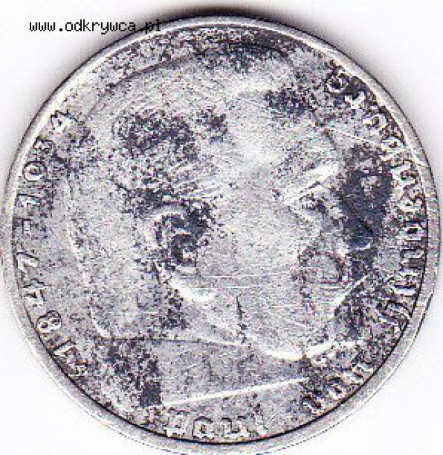

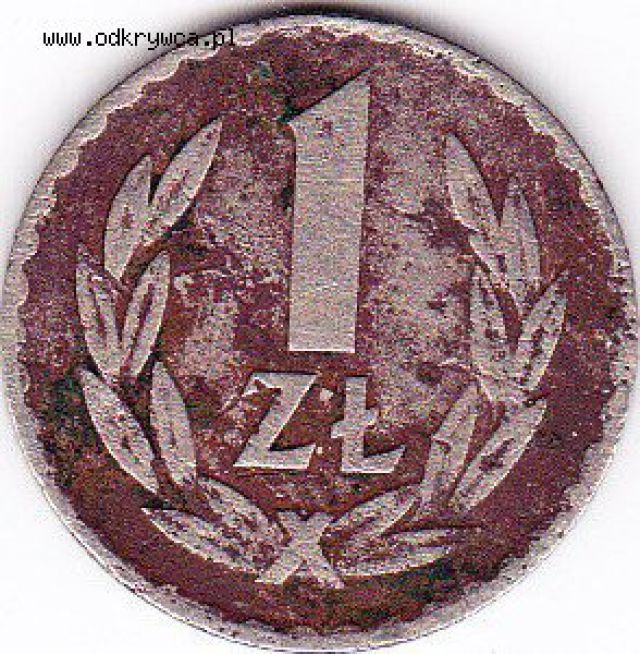

s_boj Napisano 14 Grudzień 2009 Autor Napisano 14 Grudzień 2009 Nie mam pomysłu jak je nieinwazyjnie odczyścić
s_boj Napisano 14 Grudzień 2009 Autor Napisano 14 Grudzień 2009 1949 r.tak na marginesie - jaki to metal?

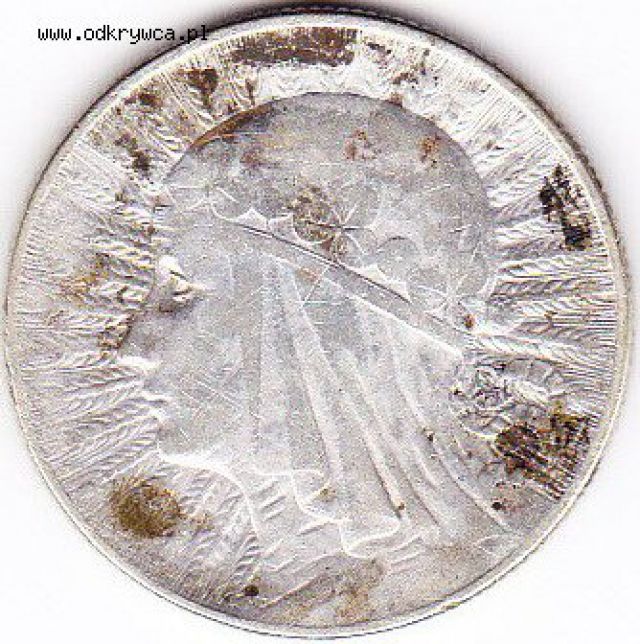

s_boj Napisano 14 Grudzień 2009 Autor Napisano 14 Grudzień 2009 No właśnie, a te 2 ostatnie, to srebra?
jaras85 Napisano 15 Grudzień 2009 Napisano 15 Grudzień 2009 Te dwie ostatnie sa srebrne proponował bym wrzucic do soku z cytryny.
lew_1988 Napisano 15 Grudzień 2009 Napisano 15 Grudzień 2009 Daj im spokój z cytryną nie śą aż tak brudne najpierw woda z mydłem bo sokiem z cytryny zniszczysz patyne.
Anarchista Napisano 15 Grudzień 2009 Napisano 15 Grudzień 2009 Złotówka jest z miedzionkilu. Do niej nie próbuj żadnych kwasków po pod tym czerwonym wyjdzie pomiedziowana. Z domowych metod to amoniakiem można próbować ja wyczyścić.A do sreberek to prawdopodobnie najlepszy będzie płyn do czyszczenia srebra po prostu. Przejrzyj sobie jeszcze post o czyszczeniu kopiejek który jest trochę niżej.
tyfus Napisano 15 Grudzień 2009 Napisano 15 Grudzień 2009 1 zł z 1949 roku - na początku były z miedzioniklu, później (w tym samym roku) zastąpione aluminium.
Cyrograf15 Napisano 7 Styczeń 2010 Napisano 7 Styczeń 2010 Amoniak w domu z sklepu najlepiej. Szukaj w sklepie w okolicy specyfików do pieczenia ciast.Wojtek
samter Napisano 14 Styczeń 2010 Napisano 14 Styczeń 2010 Tego aluminiaka polecam wyczyścić pastą do mycia zębów - ładnie schodzi, weź miękką szczoteczkę, żeby rys nie porobić.
8total4 Napisano 16 Styczeń 2010 Napisano 16 Styczeń 2010 żadna pasta do zębów.pasta do zębow posiada właściwości ścierne [sic!]alu sprobuj wygotować w wodzie z płynem do mycia naczyń, powinno puścić.pozdro.
samter Napisano 17 Styczeń 2010 Napisano 17 Styczeń 2010 Miałem na myśli pastę do zębów taką bez granulek i miękką szczoteczkę.Na marginesie takiemu wrakowi jak ta złotówka pasta do zębów nie zaszkodzi, generalnie nawet płyn do srebra ma właściwości ścierne, czy przetarcie szmatką.
greg1 Napisano 18 Styczeń 2010 Napisano 18 Styczeń 2010 Monety srebrne - kąpiel pod kontrolą wzrokową w 5% roztworze NH4OH, potem płukanie w wodzie destylowanej (lepiej zdejonizowanej), wyjąć delikatnie pensetką drewnianą, suszyć ręcznie pomiędzy warstewkami bibuły (najlepiej Whatman - czysta celuloza) w temp. około 40C albo nawet na ciepłym (nie gorącym!) kaloryferze.
