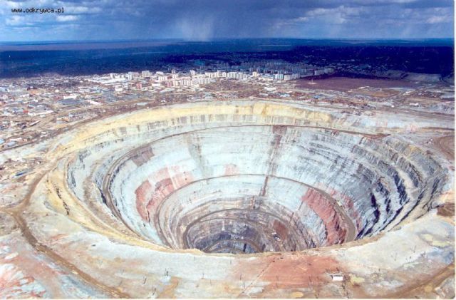

Martian Napisano 14 Grudzień 2009 Napisano 14 Grudzień 2009 Pół kopiejki... głęboko zalegało.... Tam w tle ok 40 tyś miasto;)))A poważnie: orka na przestrzeni wieków- mieszanie warstw, biologia i zjawiska atmosferyczne- przenoszenie pyłu i piasku jak na wydmach - nawarstwianie gleby w miejscach rzadko lub w ogóle nie oranych - warstwa próchnicy, fizyka ciężar-objętość czyli masa, to razem z orką współgra. Boratynki znajdowałem w powietrzu.... serio... a naprawdę na kępkach traw ok. 5 cm od gleby jak i na 15 cm w głąb niej. Wszystko po trochu... Zależy gdzie....

karpik Napisano 14 Grudzień 2009 Napisano 14 Grudzień 2009 Martian- gdzie/ czego ta odrywka? Po osiedlu to ruscy/północ raczej.
Martian Napisano 14 Grudzień 2009 Napisano 14 Grudzień 2009 http://www.google.pl/imgres?imgurl=http://pravda.blox.pl/resource/Mirny_the_best_small.jpg&imgrefurl=http://pravda.blox.pl/2007/02/Najwieksza-dziura-w-Ziemi.html&h=421&w=640&sz=57&tbnid=Nfw4V7OM63lUXM:&tbnh=90&tbnw=137&prev=/images%3Fq%3Dnajwi%25C4%2599ksza%2Bdziura%2Bw%2Bziemi&usg=__peMv_Y_4SEqjTTNRsOteLTEq6qY=&ei=Y4wmS63EIoXwmwPJ_PH6AQ&sa=X&oi=image_result&resnum=4&ct=image&ved=0CBAQ9QEwAw
Martian Napisano 14 Grudzień 2009 Napisano 14 Grudzień 2009 A tu jeszcze kilkaPozdro Ciekawe czy zasypują;)
Martian Napisano 14 Grudzień 2009 Napisano 14 Grudzień 2009 http://www.google.pl/imgres?imgurl=http://ideje.cz/uploads/image/data/242.jpg&imgrefurl=http://ideje.cz/cz/clanky/nejvetsi-7-ohromujicich-der&h=360&w=480&sz=74&tbnid=zw_ovZ81GJmhHM:&tbnh=97&tbnw=129&prev=/images%3Fq%3DMirnyj&usg=__nDn7Rd4dVLHlvGuJGs9qQbvti5M=&ei=Fo0mS_jZMIiinwOl3qDLBw&sa=X&oi=image_result&resnum=3&ct=image&ved=0CAsQ9QEwAg
