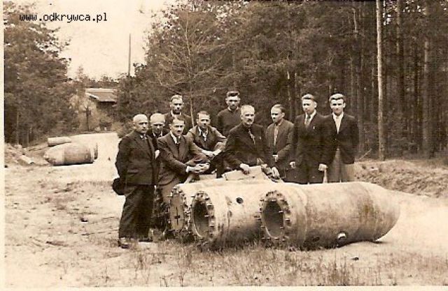

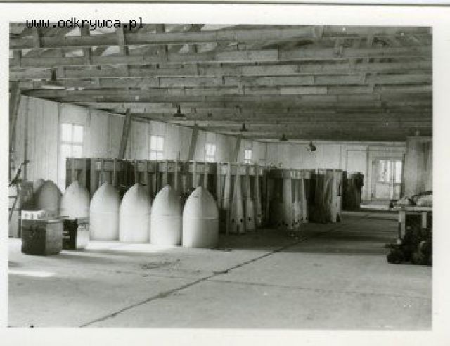

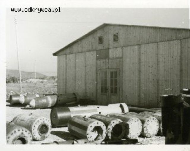

angel-55 Napisano 14 Sierpień 2011 Napisano 14 Sierpień 2011 Te pociski znaleziono po wyzwoleniu Skarżyska-Kamiennej na terenie byłego Werku-C" czyli zakładu elaboracji amunicji filii HASAG (Hugo Schneider A.G.). Ich rozmiar wskazuje na ok. 60-80 cm. Czyżby były to rzeczywiście kulki" do KARLA lub DORY? Może ma ktoś dokładniejsze dane lub fotki tych pocisków? Pozdro!
jacek1962 Napisano 14 Sierpień 2011 Napisano 14 Sierpień 2011 A czy aby w Sewastopolu to nie było to.To wożono koleją,ale strzelało z gąsienic tak przynajmniej pisze w środku.I tam jest opis tej akcji.Ale może było jeszcze inne?

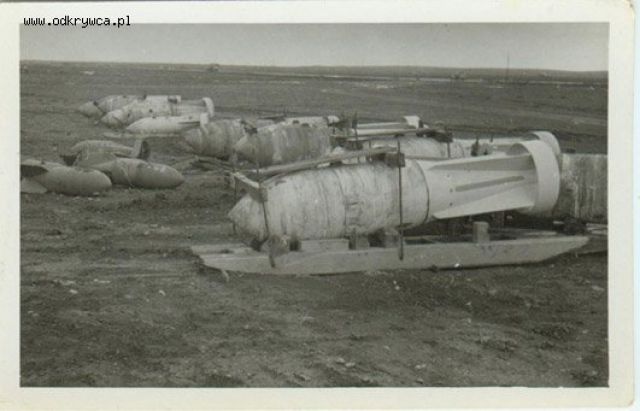

Speedy Napisano 16 Sierpień 2011 Napisano 16 Sierpień 2011 Hejangel-55: moim zdaniem to nie są pociski artyleryjskie, lecz raczej korpusy bomb lotniczych. Brak w nich pierścieni wiodących, za to dobrze widoczne są boczne otwory w ściankach, zapewne gniazda zapalników, typowe rozwiązanie dla bomb niemieckich.jacek1962: owszem, podczas oblężenia Sewastopola Niemcy użyli również 2 moździerzy typu Karl (i to z niezłym nawet skutkiem). I owszem Karl przewożony był koleją lub (po rozmontowaniu na kilka części) po drogach na naczepach niskopodwoziowych Culemeyer. Natomiast, gwoli większej ścisłości, nie był to dokładnie taki moździerz, jak na zdjęciu które wkleiłeś. Przedstawia ono moździerz z lufą kal. 540 mm L/11. Lufę taką skonstruowano na przełomie 1943/44; moździerze stosowane w 1942 miały ormalne" lufy kal. 600 mm L/8,4.
angel-55 Napisano 16 Sierpień 2011 Napisano 16 Sierpień 2011 Też się zastanawiałem nad taką ewentualnością ale byłyby to raczej bomby o korpusach betonowych, wskazują na to pręty jakby zbrojenia, wystające z tyłu - nie znam, niestety typu i wagomiaru. We wspomnianym wyżej Werku-C" elaborowano różne rodzaje amunicji, także bomby.
MarekA Napisano 16 Sierpień 2011 Napisano 16 Sierpień 2011 To nie muszą być pręty zbrojenia a np śruby do przykręcenia tylnej części bomby ze statecznikami.

angel-55 Napisano 22 Sierpień 2011 Napisano 22 Sierpień 2011 Tak, to są prawdopodobnie te bomby. Wielkość i kształt wskazuje na SB 1000.
