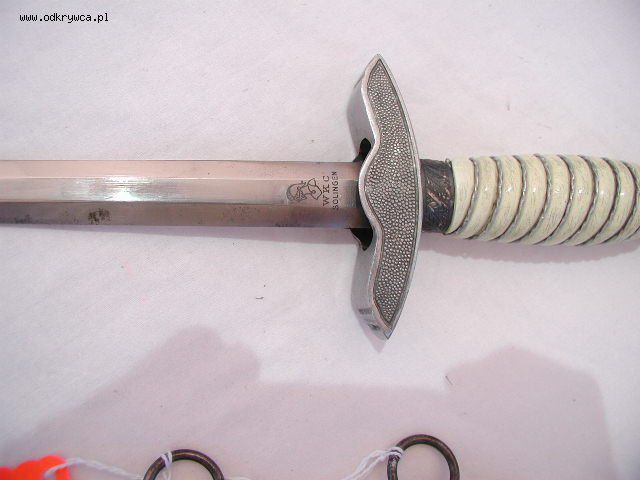

sordyl10 Posted August 16, 2009 Author Posted August 16, 2009 Prosze o pomoc co może oznaczać na bagnecie W.K.G i głowa rycerza w zbroi??Proszę o zapoznanie się ze słownikiem ortograficznym, co wątek to poprawiam błędy po Tobie Post został zmieniony ostatnio przez moderatora Swiety82 20:27 16-08-2009
sordyl10 Posted August 16, 2009 Author Posted August 16, 2009 Sory morz i WKC musze wyczyścić . a jak WKC to jaki to bagnet??
zebu74 Posted August 16, 2009 Posted August 16, 2009 Tutaj masz przykład takiego bicia na kordzie,porównaj ze swoim.pzdr
zukuri Posted August 16, 2009 Posted August 16, 2009 Obawiam sie, ze nie istniał niemiecki producent z takim znaczkiem graficznym i takimi wlasnie literkami. WKC- owszem. Zerknij na dół strony: http://www.germandaggers.com/referenceguide.htmPozdrawiam, Piotr
zukuri Posted August 16, 2009 Posted August 16, 2009 ech.........http://www.germandaggers.com/referenceguidemakermarks.htmNa samym dole ...Pozdr, Piotr.
sordyl10 Posted August 16, 2009 Author Posted August 16, 2009 WKC ten po prawej z pochwą morzecie coś powiedzieć o nim? I jeszcze jedna prożba prosze o ID pozostałych baggnetów . Z góry dzienki.
Graudenz 18 Posted August 16, 2009 Posted August 16, 2009 morzecie" -możecieprożba" - prośba dzienki" -dzięki Baggnetów" - bagnetów Boże rekordzista chyba ;)
kris501 Posted August 16, 2009 Posted August 16, 2009 może tylko to oznaczać i na pewno jest tam WKC chyba że masz kopiehttp://www.germandaggers.com/makermarkimages/wkc1stluft180.jpgewentualnie tohttp://www.germandaggers.com/makermarkimages/wkcSA180.jpghttp://www.germandaggers.com/makermarkimages/wkc180.jpg

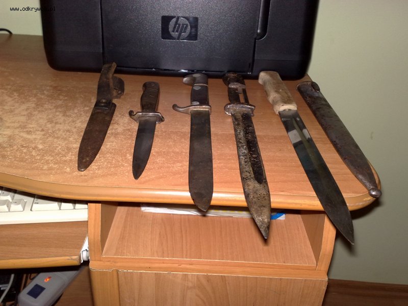

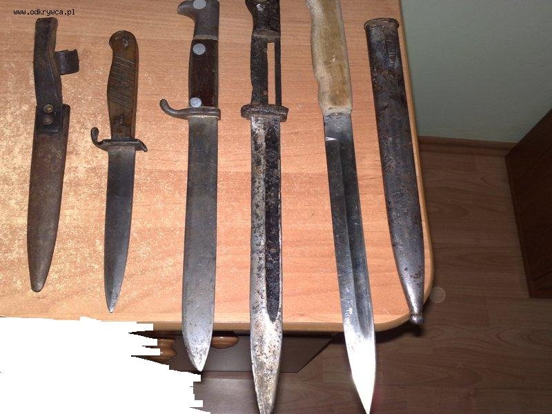

zukuri Posted August 16, 2009 Posted August 16, 2009 Mam jakieś deja vu, albo już kiedyś przerabiałem" te koziki...No nic, spróbujmy jeszcze raz...Od prawej:- Pochwa od niemieckiego okopowago noża.- Niemiecki okopowy nóż.- Niemiecki pamiątkowy bagnet, który kształtem nawiązuje do bagnetu KS-98.- Niemiecki bagnet 89/98, lub polski wz 22, ewentualnie wz 24 (lepsze fotki mile widziane).- Głownia paradnego niemieckiego bagnetu paradanego w typie KS-98 z dorobiną resztą.- Pochwa niemieckiego paradnego bagnetu w typie KS- 98.Pozdr, Piotr.

zukuri Posted August 16, 2009 Posted August 16, 2009 Przedostatni bagnet, ktorego ciężko było na pierwszej fotce rozpoznać jest niestety szkopem.Pozdr, Piotr.

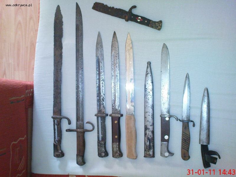

sordyl10 Posted April 14, 2011 Author Posted April 14, 2011 Mam jeszcze taką prośbę jak by można prosić o ID tych bagnetów których nie mam na tamtych zdjęciach. I jaką ronczkę ma ten bagnet WKC bo chciałbym założyć orginalną.
stock84 Posted April 14, 2011 Posted April 14, 2011 Po prawej 98/05, u góry zardzewiale zwloki finki HJ, drugi od prawej to chyba ktorys z rodziny bagnetow arisaka i zaraz za nim 84/98/A co do rekojesci tego WKC to wpisz sobie w google 'KS 98 bagnet'
zukuri Posted August 16, 2009 Posted August 16, 2009 Masz same niemieckie fanty, więc sprawa jasna ...Pozdr, Piotr.
