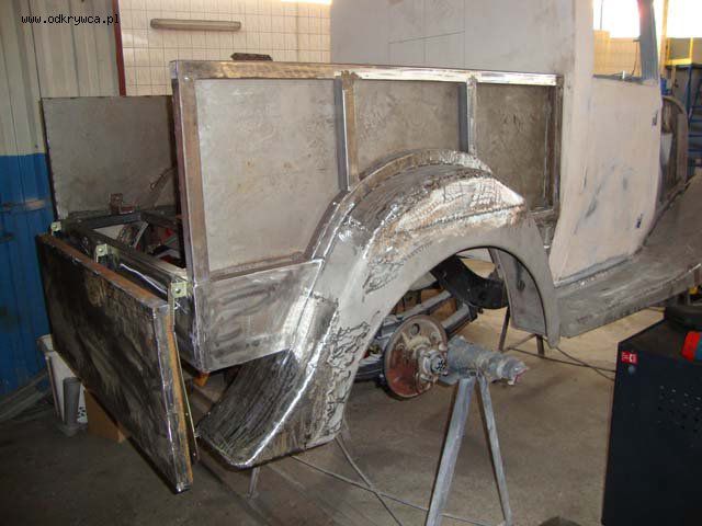

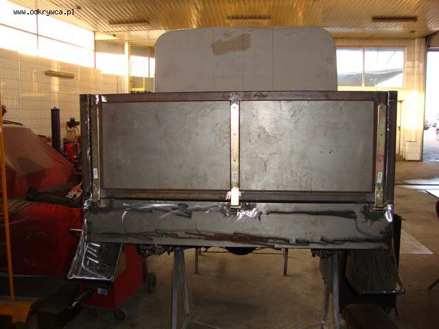

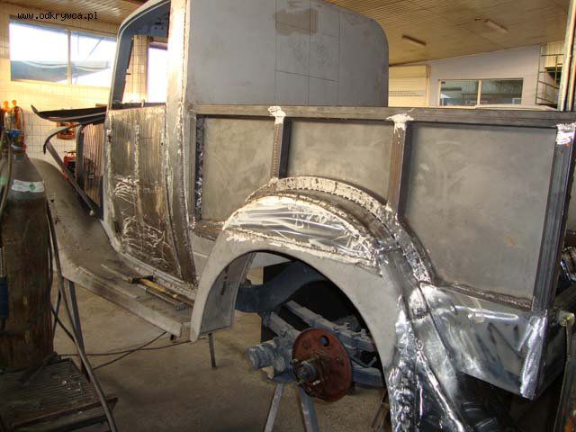

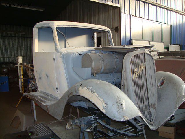

73pp Napisano 5 Kwiecień 2010 Autor Napisano 5 Kwiecień 2010 Witam. Po dłuuuugiej nieobecności na forum zapraszam do obejrzenia zdjęć z postępów pracy przy rekonstruowanym pojeździe Fiat 508/III Furgon. Wszystkie elementy zostały oczyszczone - wypiaskowane Wykonana została już skrzynia furgonu wraz z burtami. Tylne błotniki są przerobione na wzór wojskowy - zostały podwyższone oraz wydłużone. Przeróbce poddano również drzwi kabiny nadając im prosty kształt właściwy dla wersji wojskowej. Kolejnym etapem będzie pokrycie Fiata powłoką lakierniczą, a wcześniej dopasowanie kół zapasowych i wykonanie otworów w błotnikach przednich. Oprócz postępów widocznych na zdjęciach naprzód posuwa się również kompletowanie wyposażenia wojskowego oraz... masy drobnych części które muszę być zastąpione nowymi.Pozdrawiam

polsmol Napisano 8 Kwiecień 2010 Napisano 8 Kwiecień 2010 Czy macie jakąś dokumentację techniczna czy robicie tego fiata a oko" ze zdjęć? Zawsze myślałem, że burty z tyłu był drewniane.
73pp Napisano 9 Kwiecień 2010 Autor Napisano 9 Kwiecień 2010 Witam. Mamy dokumentację, przynajmniej to co pozostało w każdym bądź razie na oko nie robimy wymiary są zachowane. Czy burty były drewniane? Były drewniane, ale ze zdjęć które posiadamy widać że były też z blachy. Na pewno podłoga była ze sklejki 1,5 - 2 cm
BART30 Napisano 10 Kwiecień 2010 Napisano 10 Kwiecień 2010 @73ppJaką wersję Fiata 508 wybraliście jako docelową przy odbudowie,raczej przebudowie bo jak widac przerabiacie Balillię.Mnie też zaciekawiły te metalowe burty,brak wnęk w przednich błotnikach na koła zapasowe ale skoro macie materiały to wiecie co robicie.Gratulacje,pewnie na tegorocznej imprezie w Wyrach zaprezentujecie Fiata.Bart

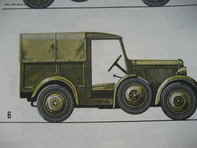

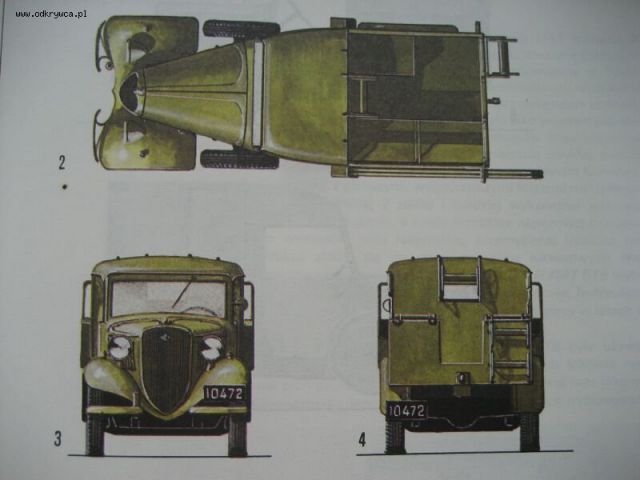

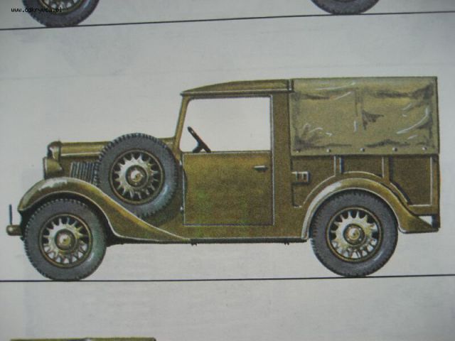

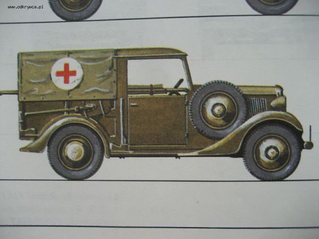

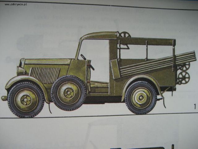

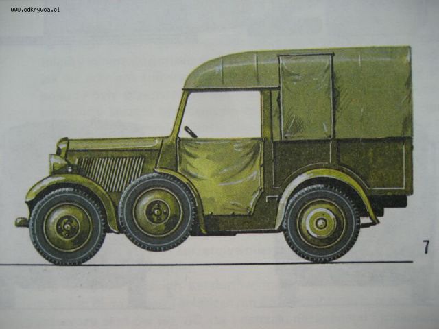

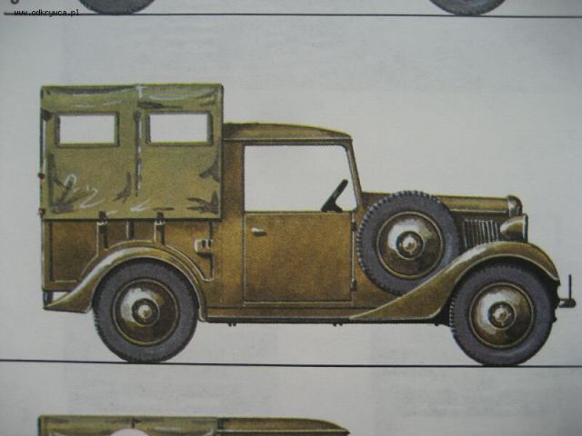

dr.tommy Napisano 13 Kwiecień 2010 Napisano 13 Kwiecień 2010 Znalazłem parę rysunków i fotek. Z książki Wrzesień 1939 pojazdy wojska polskiego" Jońca, Szubański, Tarczyński.
