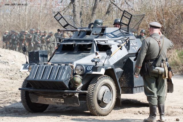

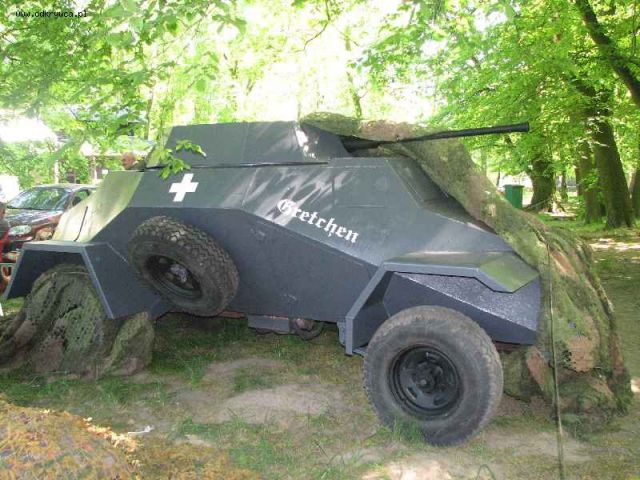

KRUSZYNA Napisano 20 Kwiecień 2009 Autor Napisano 20 Kwiecień 2009 Tak,malowanie z początku wojny.Wiadomo rocznica.pozdrawiamkruszyna
satron1200 Napisano 20 Kwiecień 2009 Napisano 20 Kwiecień 2009 Witam . Kruszyna ... gratuluję . Czy masz zamiar zmienić koła ? Pozdrawiam .
KRUSZYNA Napisano 20 Kwiecień 2009 Autor Napisano 20 Kwiecień 2009 Jakiś czas temu,nawetracia"zza południowej granicy,przemalowali swoją replikę napanzergrau".
KRUSZYNA Napisano 21 Kwiecień 2009 Autor Napisano 21 Kwiecień 2009 Co do kół,planujemy wymianę,ale koła o rozmiarach 18x210 są trudno dostępne.kruszyna
KRUSZYNA Napisano 21 Kwiecień 2009 Autor Napisano 21 Kwiecień 2009 Spz kurz-dzięki za podpowiedź.pozdrawiamkruszyna

Trooper85 Napisano 23 Kwiecień 2009 Napisano 23 Kwiecień 2009 Bardzo fajnie się prezentuje :)Miarki w oczach nie mam, ale proporcje wydają mi się jak najbardziej oknawet jeśli są rozbieżności, to duża ich część zniknie po zamontowaniu całego osprzętu (a jest w czym wybierać, bo go niemiaszki różnymi cudami obkładali)Powodzenia!

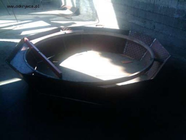

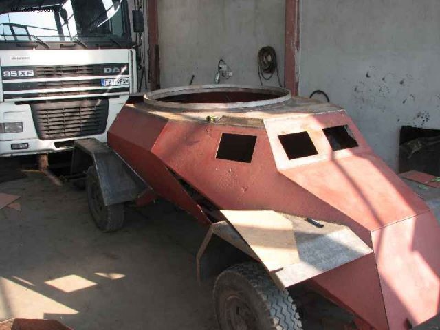

KRUSZYNA Napisano 24 Kwiecień 2009 Autor Napisano 24 Kwiecień 2009 Rozpoczeliśmy prace nad osadzeniem wieży.kruszyna
okejos Napisano 24 Kwiecień 2009 Napisano 24 Kwiecień 2009 jakieś to n iskie czy mi sie zdaje. z wieżą powinien miec 175 cm
KRUSZYNA Napisano 24 Kwiecień 2009 Autor Napisano 24 Kwiecień 2009 Zgadza się z wieżą 175 cm,z koszem siatkowym 200 cm.I tyle ma.Spójrz na zdjęcie z postu z datą 20.04.09 godź 16.27.pozdrawiamkruszyna

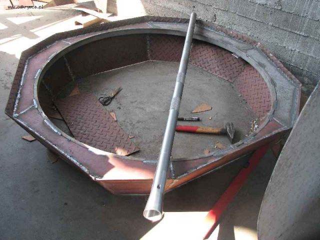

KRUSZYNA Napisano 28 Kwiecień 2009 Autor Napisano 28 Kwiecień 2009 Wyspawany wieniec obrotu wieży i wytoczona atrapa lufy działka.Prace jak widać posuwają się systematycznie naprzód.pozdrawiam kruszyna
wm71 Napisano 29 Kwiecień 2009 Napisano 29 Kwiecień 2009 Dobrze wam idzie : )Życze wytrwałości w pracy!

okejos Napisano 30 Kwiecień 2009 Napisano 30 Kwiecień 2009 podejżewam ze wiecie ale.... montaż wieży zróbcie naprawde solidny i z zabezpieczeniami. bo jak wam czapka niedajboże spadnie to chłopaki straca nogi albo gorzej. w Panzer II są blokady. żeby zdjąć wieże trzeba je odkręcać.zdaly egzamin podczas taranowania domu na bzurze.http://www.youtube.com/watch?v=qWwq4RE_6pg&feature=channel_page
KRUSZYNA Napisano 30 Kwiecień 2009 Autor Napisano 30 Kwiecień 2009 Tak wiemy,będą solidne zabezpieczenia.Właśnie nad tym pracujemy-system obrotu wieży i zestaw uzbrojenia.Szukamy kontaktu z osobami które posiadają wiedzę na temat gazowego napędu replik broni-takiego jak w tym linku:http://www.youtube.com/watch?v=Dvj-ZzUplXgmój e-mail kruszyna662@wp.plpozdrawiamkruszyna
krzysiek Napisano 3 Maj 2009 Napisano 3 Maj 2009 Najbardziej chyba rzuca się w oczy zła średnica kół - psuje całą sylwetkę. Ale replika bardzo sympatyczna.PozdrawiamKrzysiek
KRUSZYNA Napisano 3 Maj 2009 Autor Napisano 3 Maj 2009 Tylko dla celów opisanej wyzej wystawy prowizorycznie została zamknięta sylwetka izamontowana lufa działka.Malowanie to tylko odpowiednio dobrany podkład.Od jutra dalsze prace.pozdrawiamkruszyna

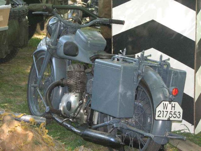

KRUSZYNA Napisano 8 Maj 2009 Autor Napisano 8 Maj 2009 Tutaj na zdjęciu takismaczek"z naszej wystawy-kto wie co to za motocykl ;-).
wykop39 Napisano 8 Maj 2009 Napisano 8 Maj 2009 Wiem że nie trafie , ale może to Dkw sb 200 , 250 , Nz350 ??? Bardzo ładnie wygląda replika !! Powodzenia i zapału w dalszej pracy . pozdrawiam
dr.tommy Napisano 9 Maj 2009 Napisano 9 Maj 2009 nóżka z tyłu jak w NSU, i znaczek na baku podobny ale silnik mi nie pasuje ale znawcą nie jestem, NSU??
