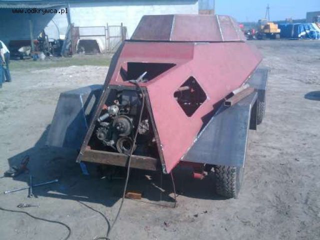

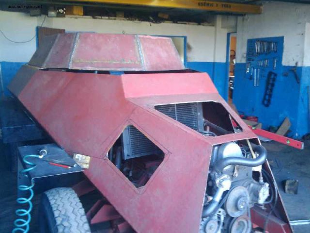

KRUSZYNA Napisano 30 Marzec 2009 Autor Napisano 30 Marzec 2009 Mam przyjemność poinformować kolegów że od prawie roku powstaje replika lekkiego zwiadowczego samochodu pancernego Sd.kfz.222.Zdjęcie pokazuje aktualne zaawansowanie prac.Tak jak ktoś powiedział na tym forum-pokusiliśmu się o to by silnik był-jak w oryginale-z tyłu pojazdu.pozdrawiamkruszyna

vis1939 Napisano 30 Marzec 2009 Napisano 30 Marzec 2009 Witam,ja również popieram i podziwiam jeśli ta maszyna ma w sobie coś więcej niż tylkomniej więcej"oryginału i nie chodzi mi tu bynajmniej o silnik którego de facto i tak nie widać na reko.Pozdro.
Piett Napisano 31 Marzec 2009 Napisano 31 Marzec 2009 Silnika może nie widać, ale spaliny wypuszczałby z prawidłowej strony a to już widać:).

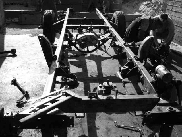

Kiler Napisano 31 Marzec 2009 Napisano 31 Marzec 2009 Wazne by trzymala wymiary i proporcje. Na jakim podwoziu jest robiona?
KRUSZYNA Napisano 31 Marzec 2009 Autor Napisano 31 Marzec 2009 Właśnie dbałość o wymiary i proporcje powoduje takie a nie inne tempo prac.Dawcą podwozia był samochód terenowy polskiej konstrukcji ;-).Zostało ono jednak bardzo przebudowane.
KRUSZYNA Napisano 31 Marzec 2009 Autor Napisano 31 Marzec 2009 Tak,Honker,zgadzał się jeden z podstawowych wymiarów.

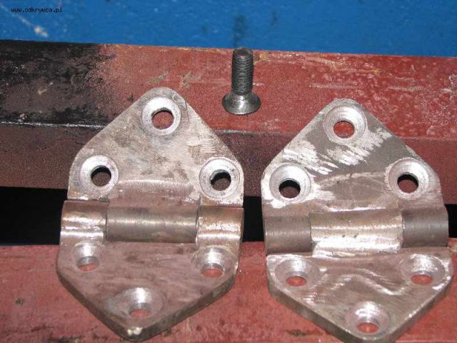

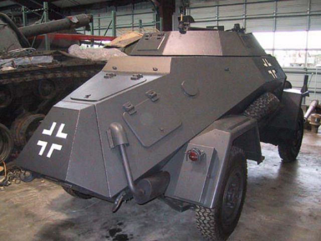

KRUSZYNA Napisano 8 Kwiecień 2009 Autor Napisano 8 Kwiecień 2009 Detale,w tym przypadku zawiasy głównych włazów, nasze kopie.

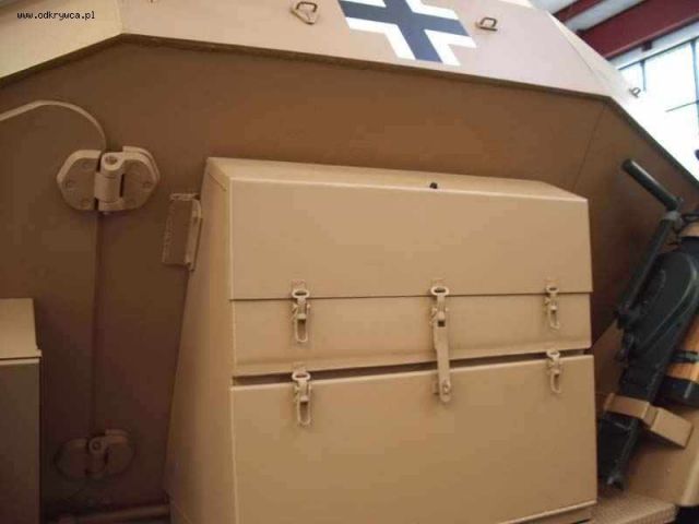

KRUSZYNA Napisano 8 Kwiecień 2009 Autor Napisano 8 Kwiecień 2009 Zdjęcie oryginalnych-pojazd z kolekcji Jacquesa Littlefielda.Najlepiej odrestaurowany oryginał na świecie.

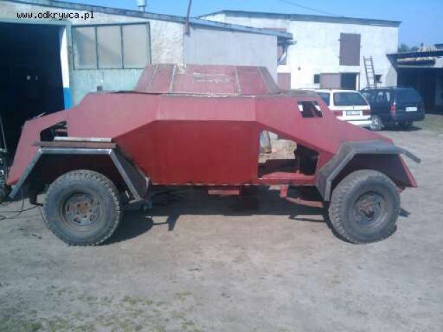

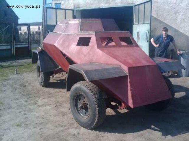

KRUSZYNA Napisano 20 Kwiecień 2009 Autor Napisano 20 Kwiecień 2009 Zapraszam do oceny czy sylwetka trzyma proporcje.pozdrawiamkruszyna

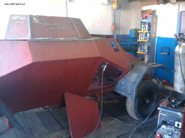

KRUSZYNA Napisano 20 Kwiecień 2009 Autor Napisano 20 Kwiecień 2009 Obecnie rozpoczeliśmy ostatni etap-najtrudniejszy-detale wyposarzenia i uzbrojenia,zabudowy wnętrza itp,itd.
radek98k Napisano 20 Kwiecień 2009 Napisano 20 Kwiecień 2009 Jaką grubośc mają płyty, cz to są tylko kawałki cienkiej blachy?
krzysio87 Napisano 20 Kwiecień 2009 Napisano 20 Kwiecień 2009 świetna robota trzymam kciuki niczym nie odbiega od oryginału,Pozdrawiam serdecznie KrzyśPs. czego jeszcze brakuje z wyposarzenia?
KRUSZYNA Napisano 20 Kwiecień 2009 Autor Napisano 20 Kwiecień 2009 Co prawda nie pytałem o zdanie kolegów na temat grubości blach,ale odpowiem.W oryginale pojazd(w wersji jaką budujemy)miał grubość pancerza od 5 mm do 8mm,maksymalnie osiągając w ostatniej wersji 14,5 mm w kilku(niewielkich)miejscach.My zastosowaliśmy blachę od 4 mm do 10 mm(np.włazy i rewizje).kruszyna

balans Napisano 20 Kwiecień 2009 Napisano 20 Kwiecień 2009 Porównując zdjęcia rekonstruowanego pojazdu [mogą przekłamywać] z planami Sd Kfz 222 no to niezupełnie trzyma proporcje [szczególnie tył pojazdu i nadbudowa]. Ale na rekonstrukcje będzie na pewno O.K.Gratulacje!
krzysio87 Napisano 20 Kwiecień 2009 Napisano 20 Kwiecień 2009 Będziecie montować notek na takiej podstawie?Gdzieś taką miałem jeżeli chodzi o cenę notków ja za swój komplet dałem 1200 przedni w stanie bdb a tylny w stanie magazynowym.Pozdrawiam serdecznie i życzę dalszych sukcesów przy budowiePs. kiedyś napewno poszalejemy na jakimś zlocie
KRUSZYNA Napisano 20 Kwiecień 2009 Autor Napisano 20 Kwiecień 2009 W naszej sylwetce brakuje tylnej zabudowy przedziału silnikowego-osłaniajacego wlot powietrza(to ta buda z krzyżem belkowym ze zdjecia).Być może to powoduje zachwianie proporcji.

balans Napisano 20 Kwiecień 2009 Napisano 20 Kwiecień 2009 No to teraz wszystko się wyjaśniło, a tak przy okazji mam pytanie: zrobicie go pewnie w kamo z 1939 roku?Pozdrawiam
