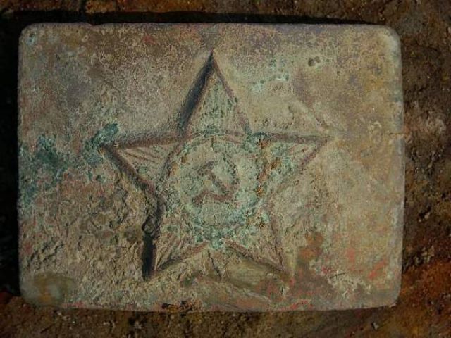

Witam, postanowiłem napisać ten post, aby rozwiać wątpliwości i ustalić pewien fakt - czy Armia Czerwona używała w czasie II wojny światowej klamer z gwiazdą? Mowa o klamrach pełnych", prostokątnych z wytłoczona gwiazdą, nie o klamrach ażurowych" (tzn. ramka i nałożona gwiazda - częściej noszone przez oficerów). Moim zdaniem, w oparciu o znaną mi literaturę tematu, obserwacje archiwalnych fotografii oraz rosyjskojęzyczne strony internetowe o umundurowaniu i wyposażeniu Armii Czerwonej - radzieccy żolnierze nie nosili takich klamer podczas II wojny, zostały one wprowadzone już po wojnie, a masowo pojawiły się dopiero w latach 50-ych. Mit o tych klamrach utrwala dodatkowo kinematografia - na większości filmów wojennych radzieccy żolnierze mają na pasach klamry z gwiazdami, w Czterech pancernych..." nosi je każdy niemal radziecki żołnierz (Marusia i artystka ludowa Skorcewa nawet odwrotnie:-), co jest oczywistym błędem kostiumologicznym. Na Forum dość często pojawiają się pytania o te klamry, wielu użytkowników nadal sądzi, że są to klamry wojenne. Chciałbym usłyszeć zdanie fachowców w tej sprawie, np. rekonstruktorów Armii Czerwonej. Były w czasie wojny takie klamry, czy nie?!

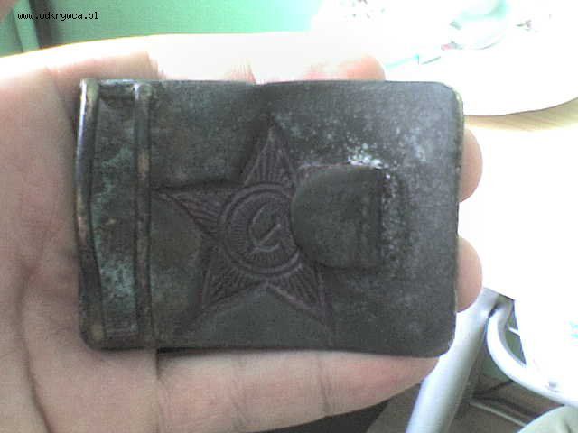

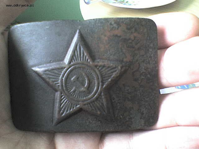

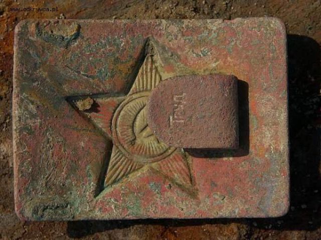

Jest jeszcze kwestia klamer wytłaczanych z gwiazdą, o różnym układzie zaczepów. Sam kiedyś twierdziłem, że klamry radzieckie o układzie zaczepów analogicznym jak w niemieckich (tzn. po odwrócerniu klamry, z gwiazdą we właściwej pozycji, hak w kształcie litery U" po lewej stronie a zaczepy pasa po prawej) to klamry wojenne". Obecnie skłaniam się ku teorii, że są to klamry z późnych lat 40-ych i lat 50-ych. Klamry o odwrotnym układzie zaczepów, z hakiem w kształcie litery ", to klamry późniejsze, z lat 60-ych i młodsze.

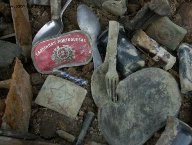

no a to moja identyko jak ta z fotek na gorze z pod Leningradu , kupiona za całe 5 zł od rolnika który wytargał ją na polu i właśnie w okolicy jego pola była potyczka w 45 roku
a tak pozatym to dziwne że akurat klamra radziecka( ktora niby ma być powojenna) wyszła w okolicy gdzie były 4 puszki do masek wh, klamra wh , i inne smieci z epoki u ludzi;-]
