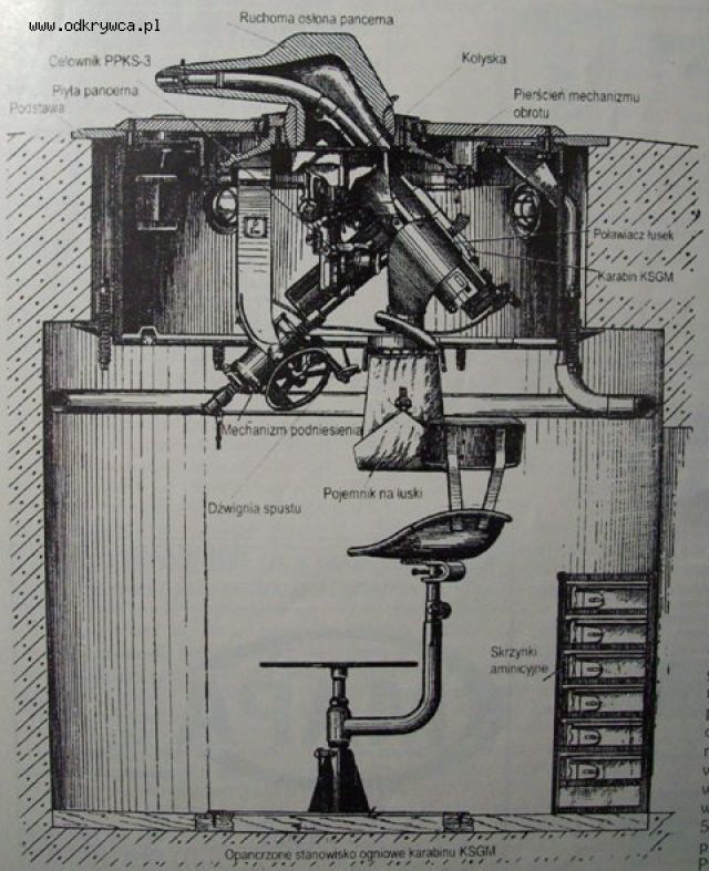

ireneusz Napisano 18 Grudzień 2008 Autor Napisano 18 Grudzień 2008 Pracując w WAT, w latach 70 oglądałem ściśle tajne wówczas stanowisko oporu, całkowicie zakopywane w glebie, obsługiwane przez nie widocznego strzelca. Z pancernej pokrywy wystawał jedynie wylot lufy ckm GORIUNOWA (w wykonaniu normalnym oznaczony jako SG-43)posiadającego zakrzywioną lufę o ok. 30 stopni. Do celowania służył odpowiedni celownik optyczny. O ile mnie pamięć nie myli stanowisko to miało nazwę BUK lub BUG, nie pamiętam czy był to skrót nazwy tego stanowiska w języku rosyjskim, czy też polskim. O ile też dobrze zapamiętałem, kąt obstrzału był równy 360 stopni, a strzelec siedząc na siodełku obracał się razem z wycinkiem kopuły w której zamontowany był ckm.Mam pytanie, czy ktoś z forumowiczów spotkał się z dokładniejszym opisem takiego stanowiska lub może wie coś więcej o nim. Jeśli tak, bardzo proszę o podzielenie się tymi wiadomościami. Pisząc wspomnienia o mojej pracy w WAT, chętnie bym te pogłębione wiadomości umieścił. Ireneusz Dobiech.

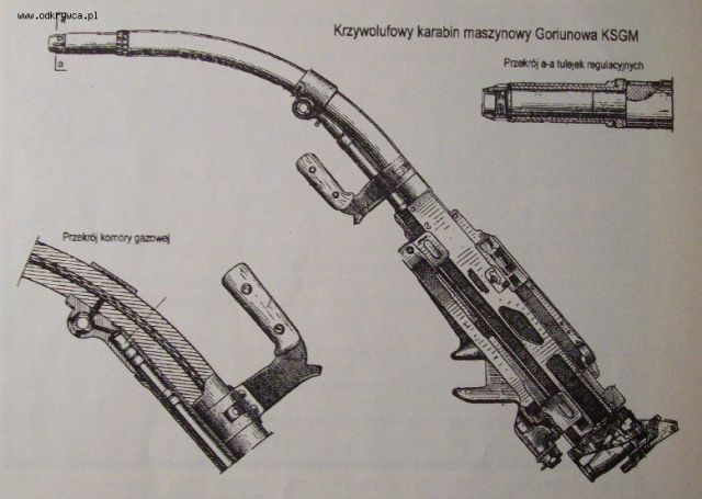

ireneusz Napisano 19 Grudzień 2008 Autor Napisano 19 Grudzień 2008 Dziękuję wszystkim za informacje. Chciałbym dodać, że ciężki karabin maszynowy SG-43 działa na zasadzie odprowadzenia gazów prochowych przez boczny otwór w ściance lufy. Dlatego też wykonanie lufy zagiętej nie było łatwym zadaniem. Bardzo dobrze pamiętam, że obszar lufy w miejscu zagięcia był wzmocniony, poprzez nałożenie prawdopodobnie dodatkowego płaszcza, o stopniowo wzrastającej średnicy, aż do ok. 1.5 średnicy zwykłej lufy w miejscu środkowym zagięcia i stopniowo malejącej. Ireneusz Dobiech.

Trooper85 Napisano 4 Styczeń 2009 Napisano 4 Styczeń 2009 Pamiętam, że w którymś z numerów nowej Techniki Wojskowej był artykuł opisujący zarówno sam karabin jak i stanowisko, w którym był montowany.W którymś z czasopism miałem też atrykuł w którym były rysunki stanowisk uzbrojonych w pociski rakietowe, o których pisze kolega Wilpo. Będę musiał poszukać

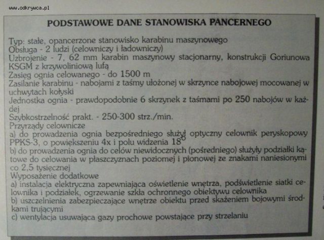

Trooper85 Napisano 15 Styczeń 2009 Napisano 15 Styczeń 2009 I dane techniczneCałość artykułu mogę wysłać na mailaZdrów!
ireneusz Napisano 15 Styczeń 2009 Autor Napisano 15 Styczeń 2009 Zyczliwość forumowiczów jest wielka, Dopiero co napisałem odpowiedź dla wilpo, a już otrzymałem tak szczegółowy opis stanowiska, kiedyś tak tajnego. Mam, po obejrzeniu przesłanych obrazów, że wszystko co zapamiętałem i co napisałem w niniejszym wątku, jest zgodne z prawdą. Korzystając z uprzejmej oferty Trooper85 przesłania treści artykułu podaję swój zapasowy adres: ireneusz-23@gazeta.pl
